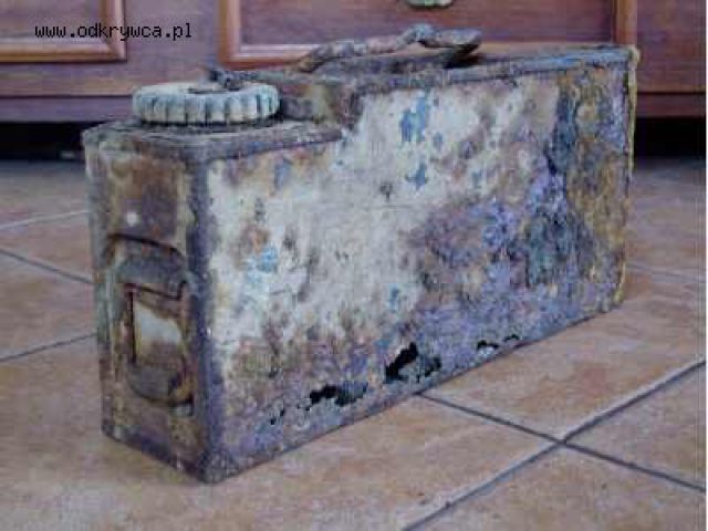

skolcio Napisano 14 Listopad 2007 Autor Napisano 14 Listopad 2007 Witam!Zajmuję się teraz konserwacją powyższego wodnika. Wyczyściłem go już szczotką z rdzy. Mam jednak pewien problem, otóż nie mogę odkręcić nakrętki i kranika żeby go przeczyścić. Macie jakieś sugestie jak to zrobić?Pozdr.
f35jsf Napisano 14 Listopad 2007 Napisano 14 Listopad 2007 Kup coś na kształt WD-40. Popsikaj, odczekaj, odkręć. Pamiętaj nic na siłę!!!No i oczywiście trzeba mięć dobre narzędzia.(pisze to jeszcze raz bo nie wiem który temat przetrwa:)))
skolcio Napisano 14 Listopad 2007 Autor Napisano 14 Listopad 2007 WD-40 już probowałem, ale tam jest nakrętka mocująca kranik i nie da sie jej ruszyć. Leżała całą noc popsikana WD-40 i nic.
f35jsf Napisano 14 Listopad 2007 Napisano 14 Listopad 2007 Generalnie do zapieczonych śrub potrzebny jest dobry klucz. Powtarzam DOBRY. Mocny i nie poddający się niesfornym śrubom. Możesz poprobować bardziej inwazyjnych metod w stylu pukania młotkiem w złośliwą śrubę. No i oczywiście musisz przygotować się na to, że po prostu bez zniszczenia nie da się tego odkręcić. Miałem taką sytuację. Dwie śruby, 60 lat w ziemi, jedna poszła, drugą nie. Dwa dni walczyłem sam ze sobą w końcu postanowiłem ją rozwiercić (zniszczyć). Na szczęście w moim przypadku okazało się to trafnym wyborem.Podsumowując:1. dużo WD40 (może pomocz troszkę dłużej);2. dobry klucz z metrową (może dłuższą) przedłużką;3. dobrze zacumowany wodnik, coby go nie połamac\\pognieśc podczas demontażu kranika;4. ewentualnie podczas napierania na śrubę kluczem, pukać młotkiem w górę kranika (oczywiście do takiej akcji potrzeba co najmniej dwóch osób:)))Na koniec zalecam maksymalną rozwagę, miarkowanie siły oraz ciągłą obserwację przedmiotu poddawanego takim zabiegom. Metoda ryzykowna i sam musisz podjąć decyzję.Pozdrawiam f35jsf.
skolcio Napisano 14 Listopad 2007 Autor Napisano 14 Listopad 2007 Ok spróbuje, ale śruby nie będę niszczył napewno :)
f35jsf Napisano 14 Listopad 2007 Napisano 14 Listopad 2007 Jeszcze jedno:kluczem z przedłużką łatwo można śrubę ukręcić więc uważaj. To już chyba wszystkie moje rady. Powodzenia:)))
Cyrograf15 Napisano 16 Listopad 2007 Napisano 16 Listopad 2007 Namocz szmate ropą lub czymś podobnym, owiń śrube i całość do reklamówki czy innego plastikowego worka. Tak sostaw na kilka tygodni. Cierpliwości!Wojtek
