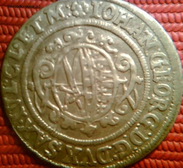

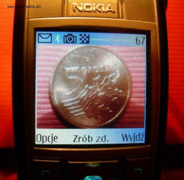

Ciapek Napisano 13 Listopad 2007 Napisano 13 Listopad 2007 Jeżeli ktoś nie chce inwestować w sprzęt a posiada telefon z aparatem to przy pomocy lupy można otrzymać taki efekt. Oczywiście zdjęcie zostało przycięte do 491x451 piks. oryginał jest około dwukrotnie większy przy rozdzielczości 1.3mp. Zdjęcie zostało zrobione przy pomocy lupy dającej 8 krotne powiększenie, telefon nokia 6230i.
martian. Napisano 13 Listopad 2007 Napisano 13 Listopad 2007 Ja cię nie mogę, a ja kupiłem SP 550 UZ, a miałem Nok. n 90.Człowiek uczy się całe życie:)))

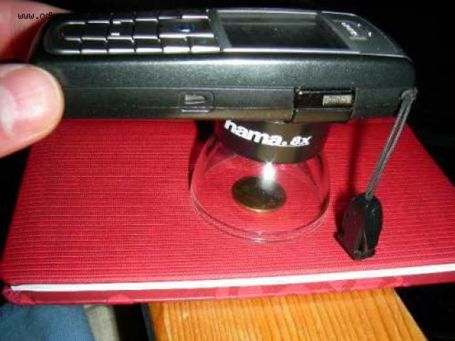

pokemon Napisano 14 Listopad 2007 Napisano 14 Listopad 2007 Lupy? Poproszę o szczegóły takiej operacji tj. czy lupą przykrywa się krążek? Trzyma się w odległości? Jak blisko znajduje się obiektyw od lupy?
Ciapek Napisano 14 Listopad 2007 Napisano 14 Listopad 2007 Może zdjęcia lepiej przedstawią operację. Dodam, że ta lupa ma dwie soczewki z inną nie eksperymentowałem. Tą kupiłem w mediamarkecie i kosztowała około 20zł.
Ciapek Napisano 14 Listopad 2007 Napisano 14 Listopad 2007 Efekt jak widać. Można eksperymentować z oświetleniem, najlepiej dzienne ale tu akurat lampka na biurko halogenowa 20W.
Ciapek Napisano 14 Listopad 2007 Napisano 14 Listopad 2007 Oczywiście jakości normalnego aparatu z fuknkcją makro to nie przebije ale szybki efekt, czytelne zdjęcie, można natychmiast wysłać i się pochwalić:)
