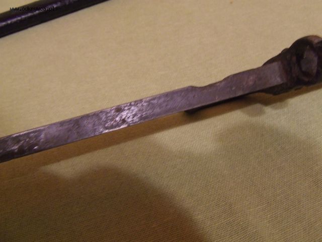

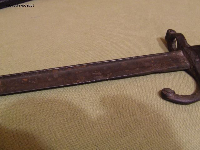

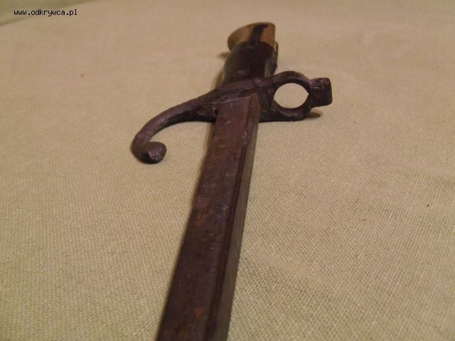

lars Napisano 2 Październik 2007 Autor Napisano 2 Październik 2007 Witam. Mam pytanie jak oczyscic glownie tego bagnetu z fotek. Bagnet jest w nie najgorszym stanie ale glownia wymaga lekkiego emontu". Nie chcialbym stosowac drastycznych metod typu szczotka na szlifierce poniewaz na grzbiecie glowni jest slabo widoczny napis. Za to rekojesc jest w bardzo ladnym stanie i nie chce jej przypadkowo uszkodzic. Na koniec jeszcze pytanie jak go zakonserwowac po ewentualnym wyczyszczeniu?
Cyrograf15 Napisano 3 Październik 2007 Napisano 3 Październik 2007 Włókniną na mokro ręcznie > wyszukiwarkaNa koniec zawoskować.Wojtek
jacenty2004 Napisano 7 Październik 2007 Napisano 7 Październik 2007 a po mosiężnej przypadkiem" nie dostanie koloru ?
Cyrograf15 Napisano 8 Październik 2007 Napisano 8 Październik 2007 Pewnie dostanie koloru" po mosiężnej szczotce. Metoda bardzo szybka ale coś za coć, nie polecam.Wojtek
to17071990 Napisano 23 Październik 2007 Napisano 23 Październik 2007 A czym sie różni mosiężna szczotka od zwyklej?
f35jsf Napisano 23 Październik 2007 Napisano 23 Październik 2007 Mosiężna jest delikatniejsza od stalowej i nie drapie tak fantów, ale w zamian trzeba się dłużej bawić i cięższej" rdzy (wżerów) nie zabiera.Nie zostawia żadnego koloru na stalowych fantach (sama nabiera kolorku stalowego:)))Najlepiej się spisuje jak jest dobrze rozgrzana.
