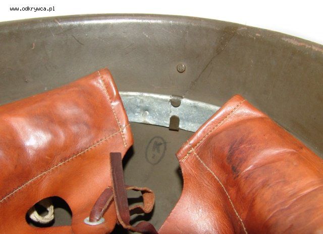

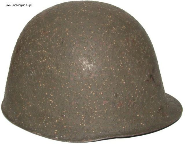

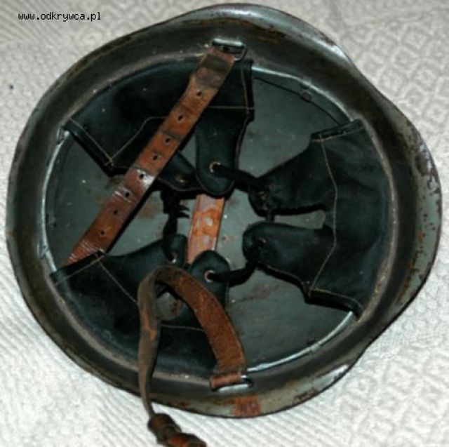

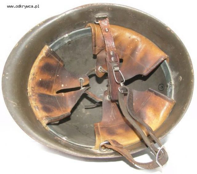

Filutek Napisano 15 Wrzesień 2007 Autor Napisano 15 Wrzesień 2007 Wiem że temat już wałkowany wiele razy, ale sam szukałem informacji, a właściwie fotek na ten temat. A szczególnie wnętrza hełmu, koloru i struktury salamandry.

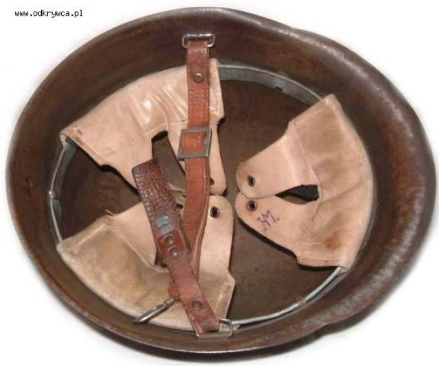

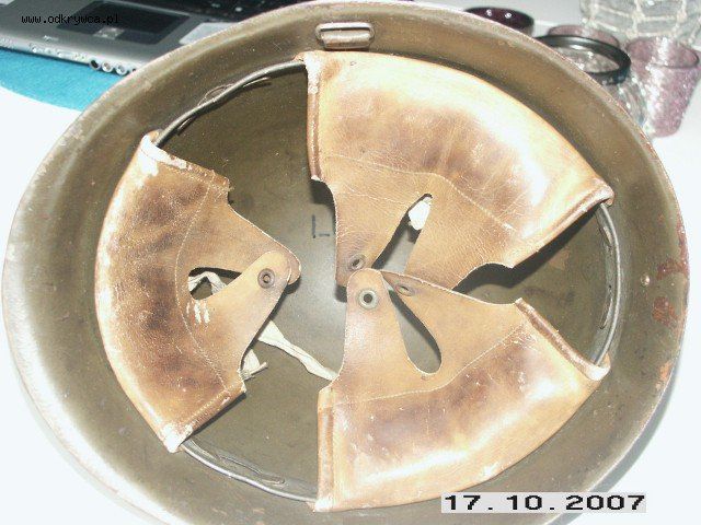

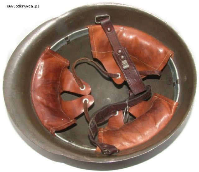

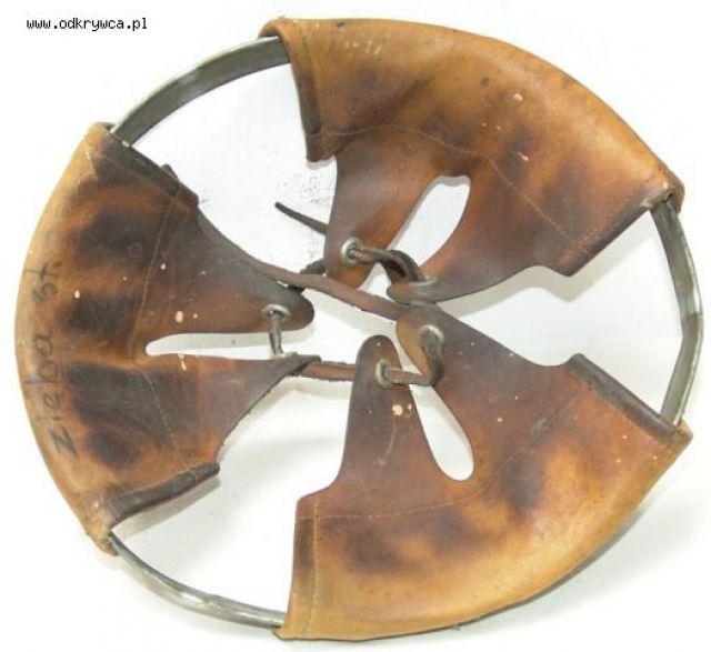

Filutek Napisano 15 Wrzesień 2007 Autor Napisano 15 Wrzesień 2007 6. Kto wie jak mocowano skórzane elementy fasunku do obręczy?
Filutek Napisano 15 Wrzesień 2007 Autor Napisano 15 Wrzesień 2007 7. Obręcz jak widac trzyma się tylko na wąsach. Czy to nie za mała wytrzymałośc?
Filutek Napisano 15 Wrzesień 2007 Autor Napisano 15 Wrzesień 2007 12. koniec sesji.Czy ktoś ma wymiary skórek od fasunku, bo wydaje mi się że 2 boczne są takie same a czołowa troche mniejsza.
Filutek Napisano 15 Wrzesień 2007 Autor Napisano 15 Wrzesień 2007 I dla pełnego obrazu kilka zdjęc na stronie Grh Grupa Operacyjna Śląsk, http://www.goslask.profort.org.pl/?a=helm31pozdrawiam

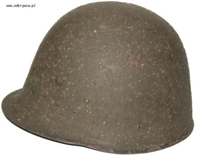

Filutek Napisano 17 Wrzesień 2007 Autor Napisano 17 Wrzesień 2007 Paleta RALhttp://www.infokioski.pl/pdf/PALETA%20RAL.pdfKto podpowie jaki kolor wg tej tabeli ma czerwonopodobna podkładówka i właściwa salamandra?

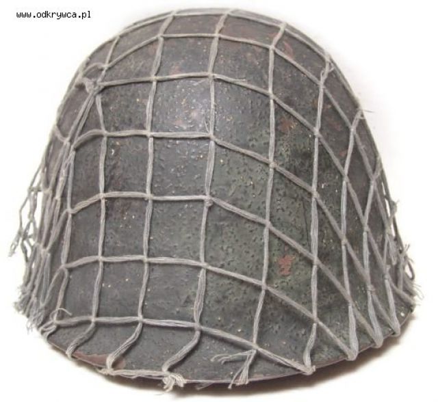

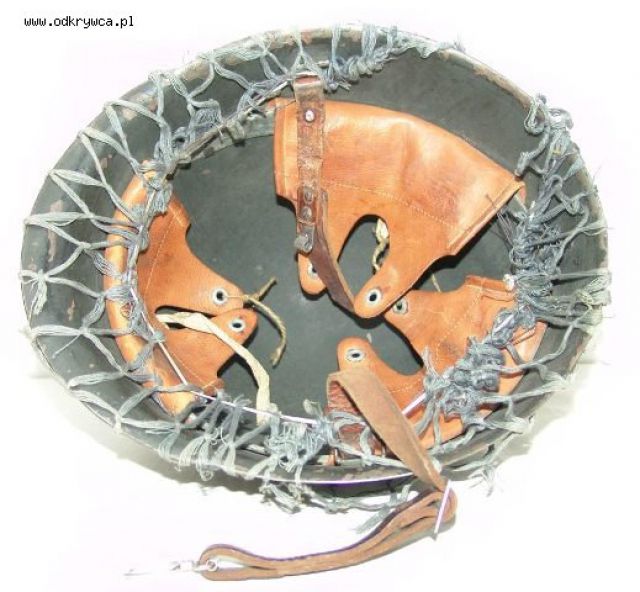

Argonauta Napisano 17 Wrzesień 2007 Napisano 17 Wrzesień 2007 Lecimy po kolei, farba podkladowa to minia a ta jest z definicji czerwona, nie sadze aby tu dobieranie koloru mialo wieksze znaczenie wszak i tak jak nazwa skazuje jest to farba podkladowa i nie bedzie jej spod salamantry widac, lecimy dalej, w/g moich ustalen opartych na ogledzinach dwoch helmow z kolekcji wszystkie trzy elementy skorzane wkladu sa takie same, a osadzone sa w obeczy przez zawalcowanie i zapunktowanie, co do osadzenia uwazam ze jest wystarczajace, jeden z posiadanych przez mnie helmow ma zerwane jedno mocowanie, a mimo tego wklad jest stabiny, generalnie co do szczegolow i opisow odsylam do pozycji niezyjacego juz niestety J Kijaka Helmy Wojska Polskiego 1917-1991"P.S. Skad wpadles na pomysl zeby na wz 31 nalozyc siatke maskujaca ????????
Filutek Napisano 17 Wrzesień 2007 Autor Napisano 17 Wrzesień 2007 hehe, to nie ja. Ta fotka była na jakiejś amerykańskiej bodajże stronie aukcyjnej, Argonauta, jakbyś miał trochę ochoty to może byś wrzucił opomiarowany rysunek jednej skórki z fasunku.
krzysiek Napisano 17 Wrzesień 2007 Napisano 17 Wrzesień 2007 Przedwojenna minia była pomarańczowa.PozdrawiamKrzysiek

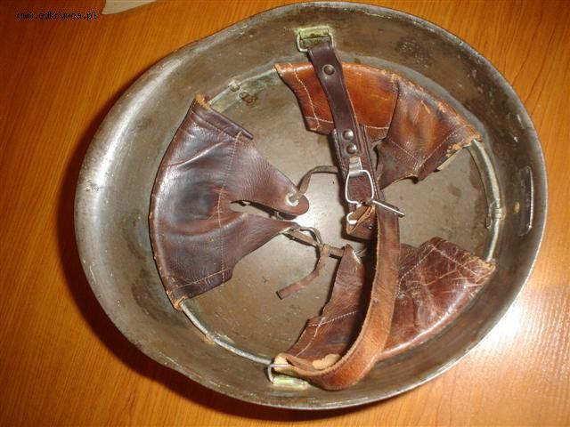

Filutek Napisano 4 Listopad 2007 Autor Napisano 4 Listopad 2007 na początek jeszcze kilka zdjęc pogladowych które udało mi się pozyskac w ostatnich tygodniach.
