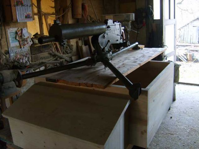

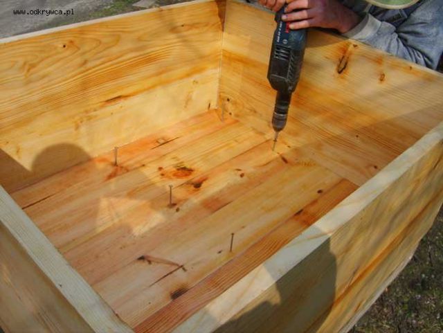

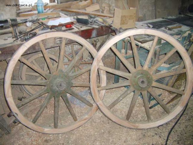

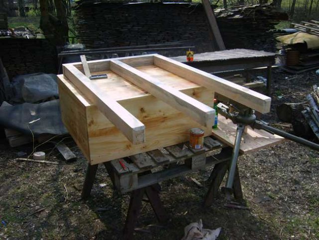

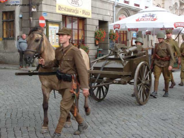

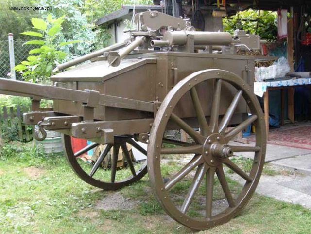

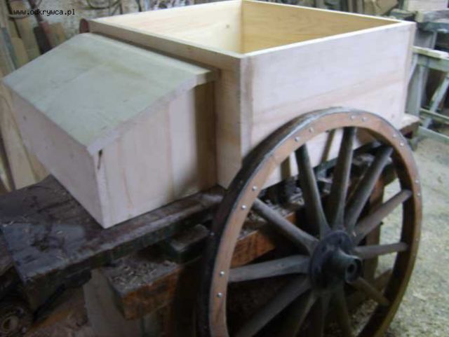

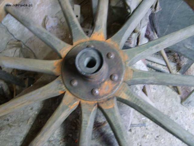

Cieszyniak Napisano 13 Wrzesień 2007 Autor Napisano 13 Wrzesień 2007 Związku z licznymi prośbami zamieszczam zdjęcia z odbudowy Biedki wz.33 w Cieszynie. Odbudowy dlatego że ma ona odrestaurowane oryginalne koła przywiezione przez kolege Michała ze wschodu (co było nie ocenioną pomocą). Sama restauracja kół trwała 3 miesiące bo trzeba było wymienić część elemontów drewnianych i na nowo naciągać rafy. Budowa skrzyni oraz toczenie części metalowych i wykonanie resorów zajeło następne miesiące. Wbrew pozorom trzeba wykonać prawie 50 elementów metalowych nie wspomne o innych sprawach takich jak choćby wykonanie kwadratowych nakrętek. Ale chcieliśmy ją odbudować jak najwierniej się da. Przeglądaliśmy w tym celu dziesiątki zdjeć ponieważ żadna instrukcja budowy się nie zachowała. Wymiary oraz potrzebną pomoc uzyskaliśmy dzieki życzliwości pracowników Muzeum Śląskiego w Katowicach, gdzie znajduje się jedyna zachowana choć też nie kompletna Biedka. Obecnie trwają prace nad bocznym chwytem przeciwlotniczym oraz dolną nóżka oba te elementy zostaną niebawem zamontowane. P.S W razie potrzeby służe informacją na temat szczegółów odbudowy. Krzysztof NEŚCIOR 604 833 667 mail: NESCIOR@wp.pl

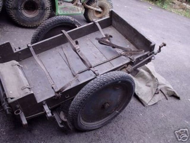

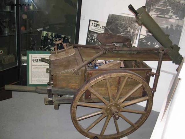

Cieszyniak Napisano 13 Wrzesień 2007 Autor Napisano 13 Wrzesień 2007 Biedka z Muzeum Śląskiego w Katowicach

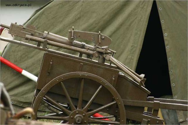

Cieszyniak Napisano 13 Wrzesień 2007 Autor Napisano 13 Wrzesień 2007 Przewrócona Biedka przy kolumnie czołgów 1939- jedno z niewielu zdjęć gdzie widać resory pojazdu

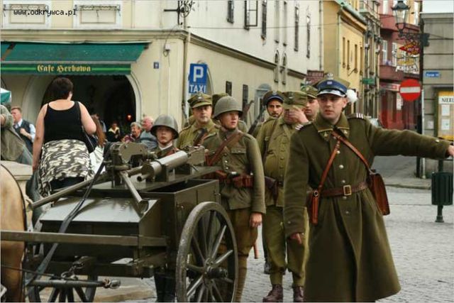

Cieszyniak Napisano 13 Wrzesień 2007 Autor Napisano 13 Wrzesień 2007 Rok 1938 Biedka 4.PSP wjeżdza na Cieszyński rynek...

Cieszyniak Napisano 13 Wrzesień 2007 Autor Napisano 13 Wrzesień 2007 Przekazanie Biedki- w imieniu Cieszyniaków Biedke przekazał do pułku ślusarz Tadeusz Stoszek

Dziadkus Napisano 13 Wrzesień 2007 Napisano 13 Wrzesień 2007 Robi wrażenie. Gratuluję. A jak rozwiązaliście kwestię apędu" - macie swojego" konia czy korzystacie doraźnie z usług" profesjonalnej hodowli?

Horhe Napisano 14 Wrzesień 2007 Napisano 14 Wrzesień 2007 Świetna robota,gratuluję.Jest tylko jedno małe ALE", jak robić wypas,to bez wkrętów krzyżakowych.

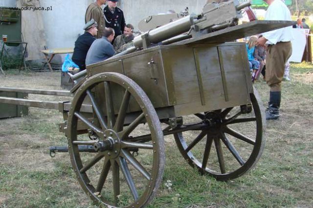

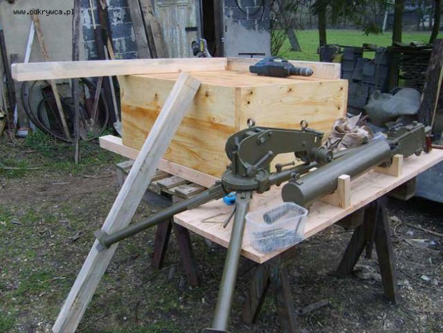

Cieszyniak Napisano 14 Wrzesień 2007 Autor Napisano 14 Wrzesień 2007 Oczywiście że użycie wkretów krzyżakowych jest niedopuszczalne my użyliśmy ich 10 i tylko do przymocowania ramy podwozia poczym zostały zamaskowane natomiast wszystkie widoczne wkrety (a jest ich prawie sto) są proste wraz z kwadratowymi nakretkami jakie były wtedy używane. Dorzucam zdjęcie tyłu. Brakuje chwytu do strzelania przeciwlotniczego ale jest on w trakcie robienia i niebawem bedzie zamontowany (choć nie wszystkie Biedki go posiadały)
