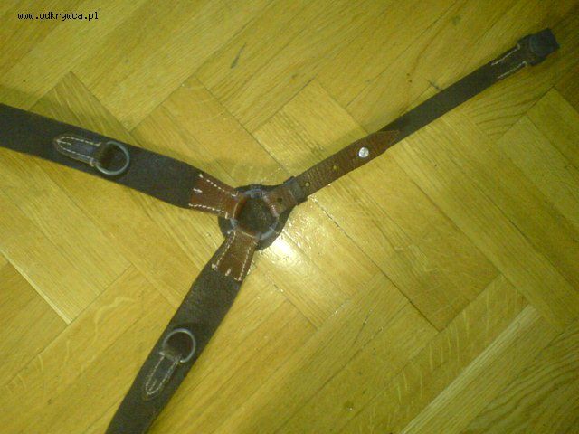

ober_schutze Napisano 4 Wrzesień 2007 Napisano 4 Wrzesień 2007 Po 1)Szybko tanio i profesjonalnie wykluczają siebie nawzajem, mi profesjonalna przeróbka zajęła 2 miesiace i poza szelkami kosztowała ok 60 zł (para org łamanych haków pieknych, farba do okuć, org małe aluminiowe oczka do tasm pomocniczych, czernidło do skóry i tak dalej) Do tego szukanie tych hakow, oczek, sposobu wszycia haka typu puszkowego w org szelkach na fotografii, szukanie kawałka skórki groszkowanej na szlufke.po 2)Profesjonalnie zrobi to osoba która ma pojecie o czernieniu i szyciu skóry oraz ma podstawowe (szydło, nóżm dobra igła itp) narzędzia gdyż trzeba dorobic niekóre szwy (konkretnie drzeci szew przy wszyciu dringów na pasach naramiennych i przy wszyciu samych pasow do kółka z tyłu)Jak je ogolnie przerobic? spruwamy całosc, zmywamy czeska farbe z okuc, malujemy okucia szarą farbą o odpowiednim odcieniu, smarujemy elementy skórzane które maja byc czarne czernidłem do skóry, następnie dorabiamy brakujące dziurki na szwy szydłem (w oparciu o org) i jak wszyskto przeschnie (następnego dnia albo i za dwa dni) rozpoczynamy zszywanie całosci dratwa. Wielkiej filozofii nie ma... Jeszcze trzeba roznitowac tasmy naramienne z bocznymi i pozniej znitowac na nowo.Dodam jakies poglądowe fotki moich ; o

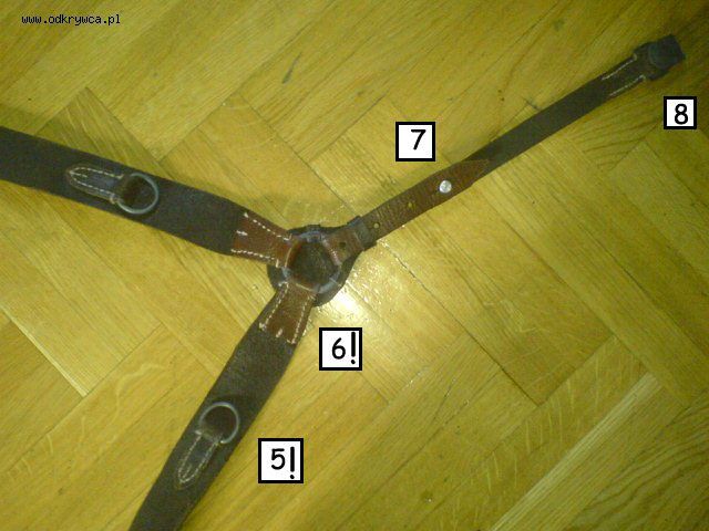

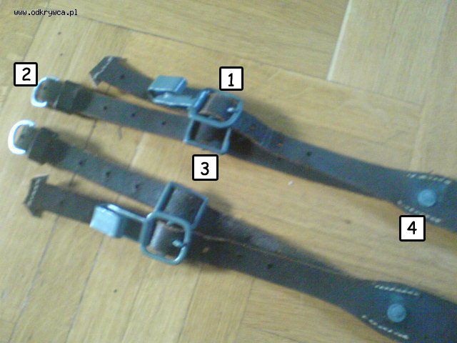

ober_schutze Napisano 5 Wrzesień 2007 Napisano 5 Wrzesień 2007 Juz juz ale robie z moich szel i dosc na szybko bo jestem na wylocie w tej chwili ; )1)Org haki łamane - w szelkach czeskich są haki zwykłe podobne do hakow do szelek kawaleryjskich i je najlepiej wymienic na oryginały lub kopie takich jak widac na zdjeciu,2)Oczka małe - w czechah są takie smieszne haki z drutu, powinny byc albo takie małe oczka jak na fotce albo oczka wydłużone, do dostania oryginały jeszcze są. 3)Klamerki do regulacji pasków pomocniczych - czeskie są ok, trzeba przemalowac ino.4)Miejsce znitowania pasków.5)D-ringi do a-ramki/plecaka - trzeba wymienic, tutaj tez czesi daja te smieszne druciane haki (zobacz na aukcji z szelkami czeskimi jak to wyglada)6)Miejsce wszycia tasdm naramiennych w druciane kółko (do tego wrócimy za chwile)7)Pasek tylni, końcówke trzeba ściać w szpic jak na fotce, czeska jest zbyt zaokrąglona.8)Hak tylnego paska wszyty tak jak powinno byc w pozniejszych modelach szelek, często te haki były takie ażurowe z drutu ale takie jak na fotce typ puszkowy tez bywały wróce wrzuce fotke org który ma dokładnie tak to zrobione i na którym sie wzorowałem.! - tym zaznaczyłem dwa miejsca gdzie trzeba dorobić szwów, zarówno przy wszyciu D-ringa jak i tasm naramiennych są po 2 szwy okalające, a krótki po srodku tez powinien byc, bodaj 3 szwy.
