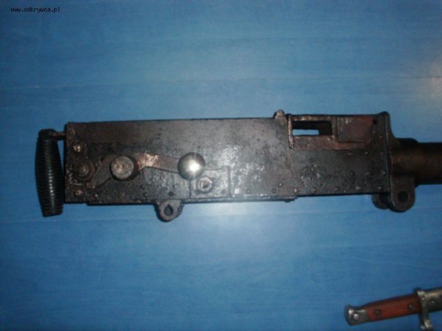

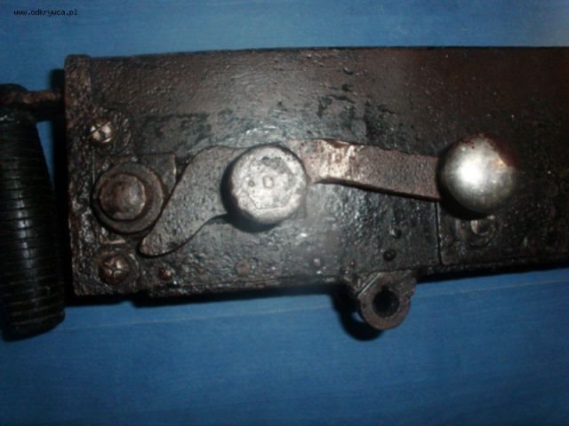

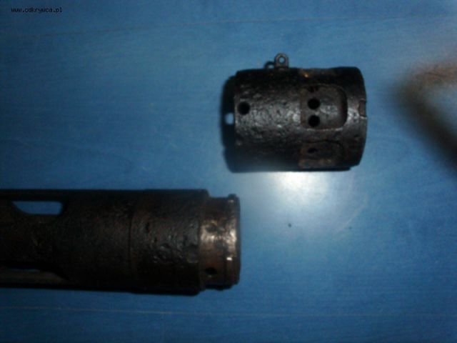

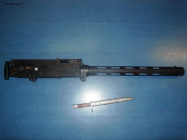

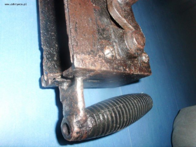

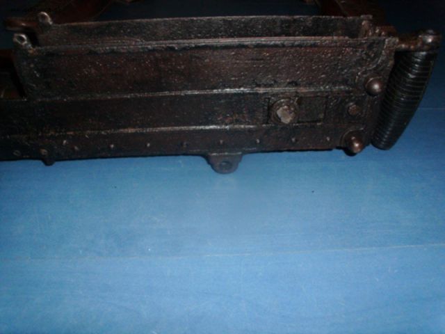

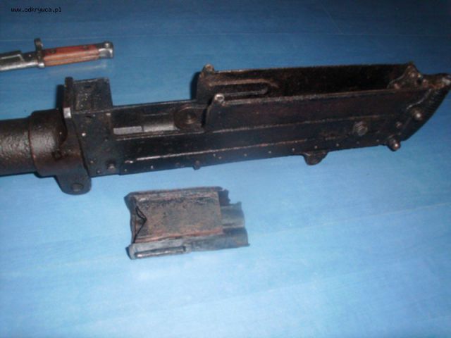

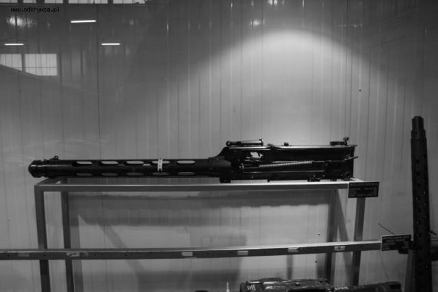

panzerhrabia Napisano 13 Lipiec 2011 Napisano 13 Lipiec 2011 To teraz ja dodam zagadkę, eksponat pochodzi z Muzeum Techniki i Oręża proszę o dokładne zidentyfikowania, Karabin ten został wymontowany jak legęda głosi z samolotu który rozbił się w Lublinie we wrześniu 39 nosi on wyraźne ślady naprawiania, dospawana tylna rączka, Mi to wgląda na Vickersa E karabin pilota? może ktoś powie coś więcej na ten temat? brak bić i oznaczeń,
panzerhrabia Napisano 16 Lipiec 2011 Napisano 16 Lipiec 2011 czy ktoś może powiedzieć coś więcej na temat tego wynalazku?pozdarwiam

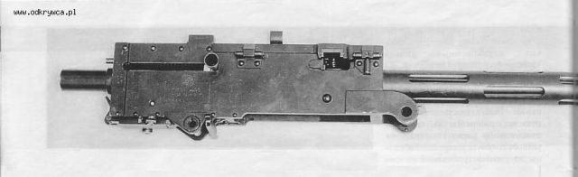

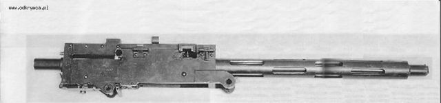

Speedy Napisano 19 Lipiec 2011 Napisano 19 Lipiec 2011 HejZ pewnością jest to jakiś maxim", o czym świadczy charakterystyczna rączka przeładowania w formie korby". Powiedziałbym, że to faktycznie lotniczy Vickers tak jak napisałeś, tyle że niekoniecznie E a raczej ten starszy wz.1909/18 (osłona lufy z podłużną perforacją; na znanych mi zdjęciach Vickers E ma okrągłą perforację). Zresztą po modernizacji 09/18 przeprowadzonej w Polsce w latach 30. upodobnił się on do E (zmieniono kaliber na 7,9x57, zwiększono szybkostrzelność).
panzerhrabia Napisano 19 Lipiec 2011 Napisano 19 Lipiec 2011 max to raczej nie jest, Vickers miał też taką wajche do przeładowania

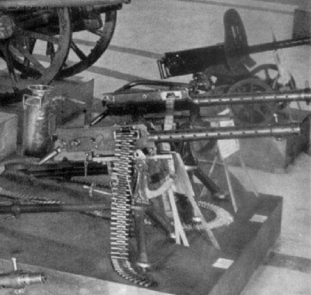

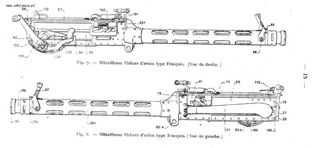

losot Napisano 19 Wrzesień 2011 Napisano 19 Wrzesień 2011 Jest to vickers lotniczy,a z prawdopodobieństwem graniczacym z pewnością typu francuskiego, bo takie były w uzyciu do 39 r. zaś uwzględniając treść legendy został on przerobiony w konspiracyjnej rusznikarni na wersję możliwą do użytku naziemnego. Spore ilości takiego sprzętu francuzi sprzedali reublikańskiej Chiszpanii

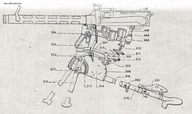

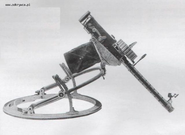

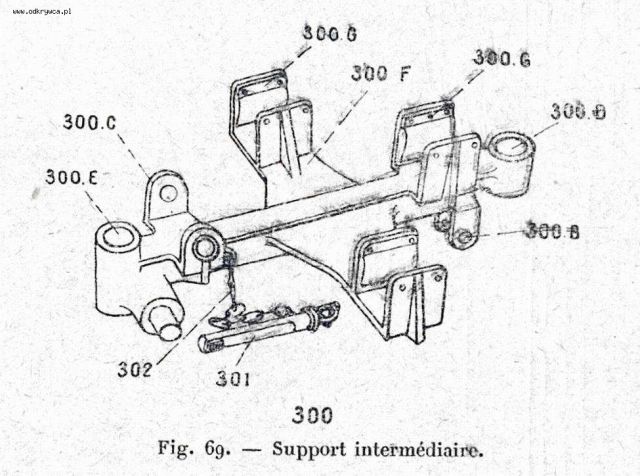

losot Napisano 19 Wrzesień 2011 Napisano 19 Wrzesień 2011 adapter Lewisa do zamontowania Vickersa E na francuskiej podstawie
losot Napisano 19 Wrzesień 2011 Napisano 19 Wrzesień 2011 lotniczy Vickers na piechocińskiej podstawie

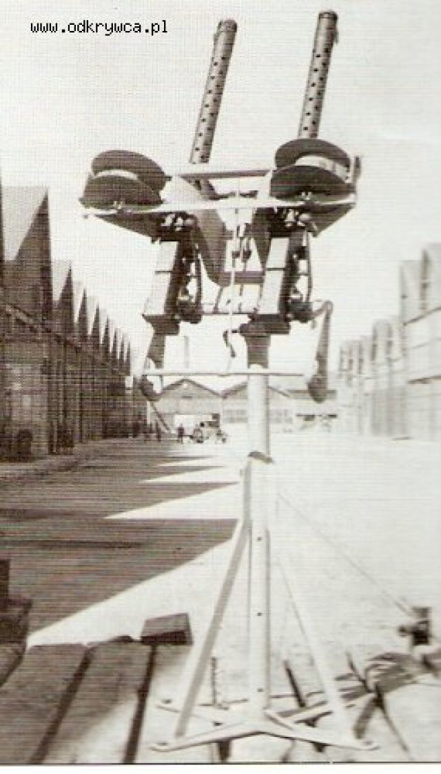

losot Napisano 19 Wrzesień 2011 Napisano 19 Wrzesień 2011 lotnicze Vickersy sprzedane do Chszpanii, tylko na podstawach Colta w realu

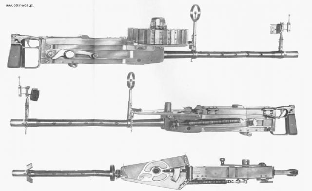

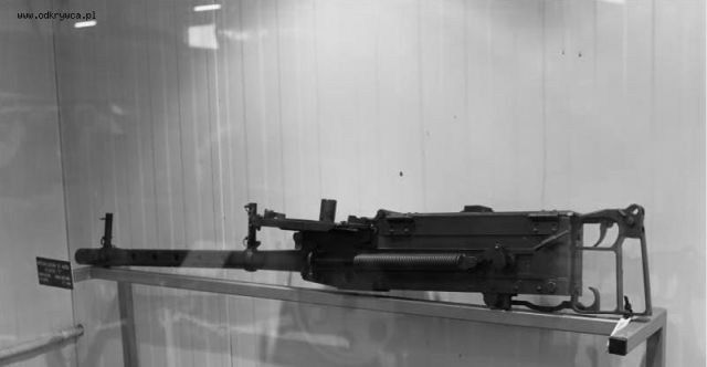

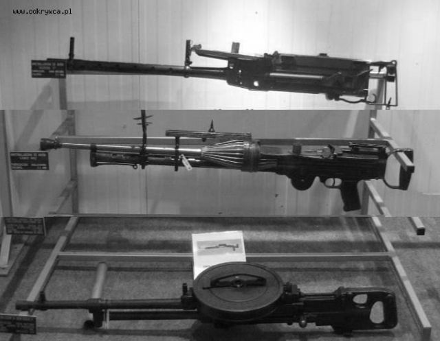

losot Napisano 20 Wrzesień 2011 Napisano 20 Wrzesień 2011 km obserwatora vickers class F, jest mało materiałów na jego temat dlatego polecam stronkęwww.forgottenweapons.com/vickers-class-f-manual

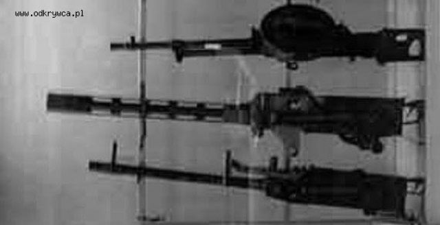

losot Napisano 20 Wrzesień 2011 Napisano 20 Wrzesień 2011 kilka ciekawostek-vickers F z ciężką lufą i piechocińskimi tylcami,vickers E z zasilaniem magazynkowym, czy prototyp tego pierwszego ?
