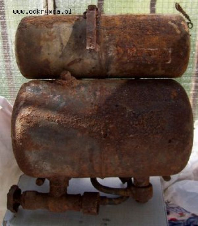

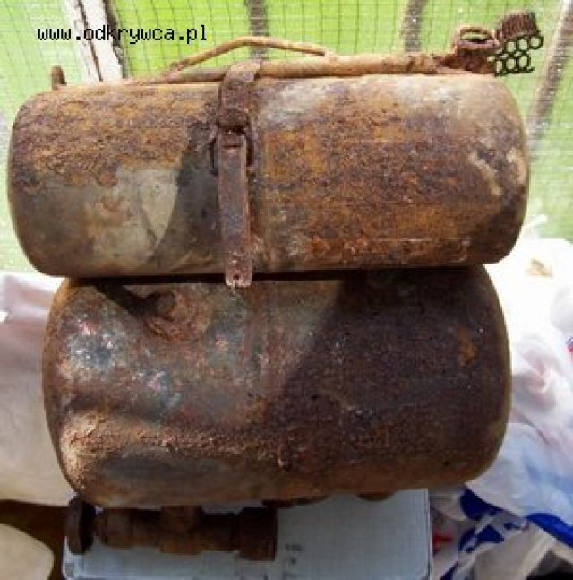

the_tuna Napisano 2 Sierpień 2007 Autor Napisano 2 Sierpień 2007 Witam serdecznie! zdobyłem ostatnio coś takiego ..jest to stelaż z butlami do niemieckiego miotacza płomieni wz.41...chciałbym się podjąc karkołomnej próbyy skompletowania go..takze szukam wszelkich informacji na jego temat...najbardziej zalezy mi na zdjęciach pasków i sposobu ich mocowania...nie ukrywam ze zależałoby mi także na przewodzie zasilającym oraz na samym miotaczu :) prosze o pomoc w tej sprawie. Bede wdzieczny za każdą pomoc !!!
the_tuna Napisano 2 Sierpień 2007 Autor Napisano 2 Sierpień 2007 zamieszcam jeszcze kilka fotek które z pewnością się przydadzą komuś prędzej czy puzniej...

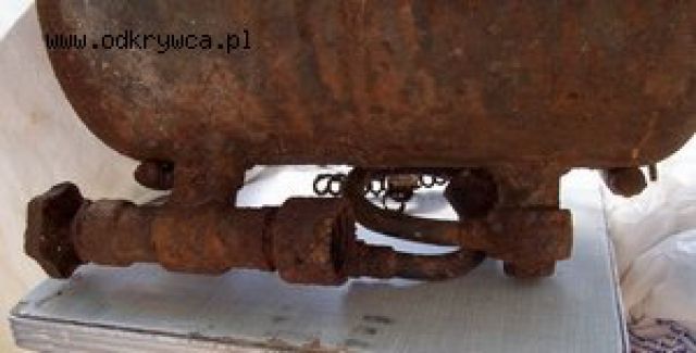

the_tuna Napisano 2 Sierpień 2007 Autor Napisano 2 Sierpień 2007 po lewej stronie wyjscie na rzewód z charakterystycznymi radełkowanymi nakkładkami posiadającymy żeby" aby sie nie rozkrecały..sam przewód był w otulinie satlowej-taka siatka a był zrobiony z mosiądzu-miedzi i miał kształ rury od odkurzacza...na każdym jego końcu znajdowały się stalowe złączki...

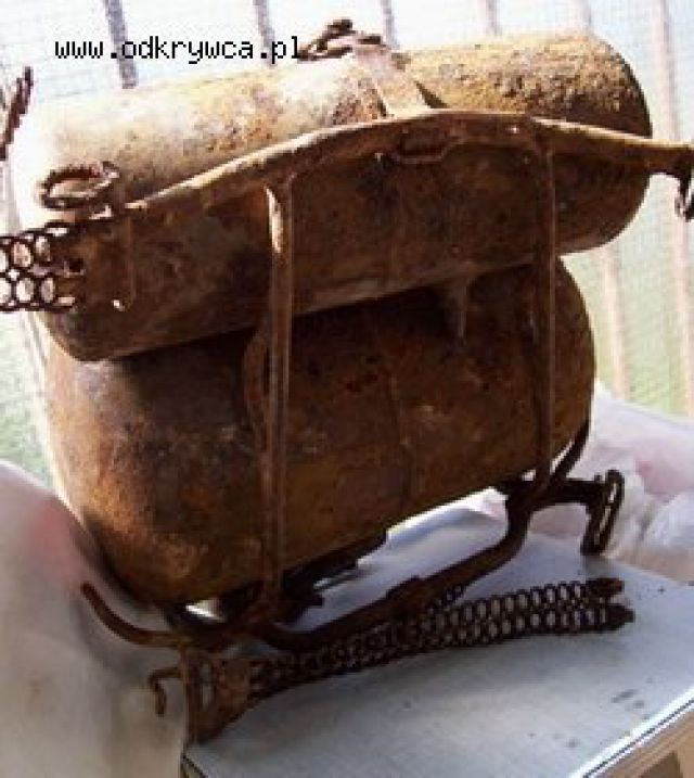

the_tuna Napisano 2 Sierpień 2007 Autor Napisano 2 Sierpień 2007 od strony pleców delikwenta który z tym biegał...sprezyny słuzyły jako amortyzatory żeby sobie pleców nie pocharatać

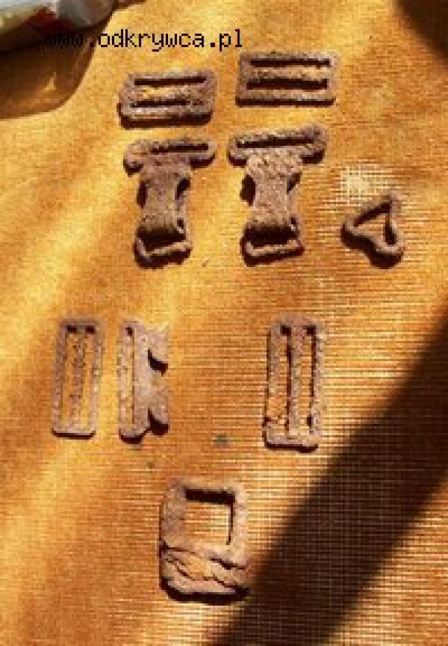

the_tuna Napisano 2 Sierpień 2007 Autor Napisano 2 Sierpień 2007 a to klamerki od stelaża..brakuje zdaje się jednej spinki ..te 5 sztuk od góry już iwem jak były zapinane...problemem jest system ogólnego łączenia pasa górnego z dolnymm..jeżeli ktoś ma w swoim archiwum foto tego systemu byłby ogromnie zobowiązany !! pozdrawiam i dziękuje za uwage :)!!!

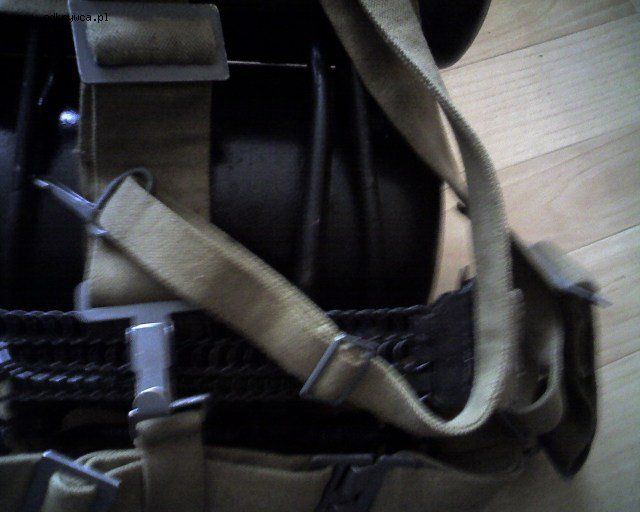

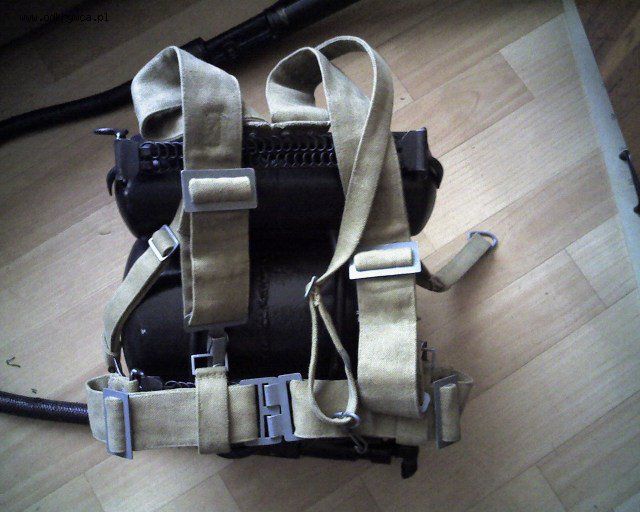

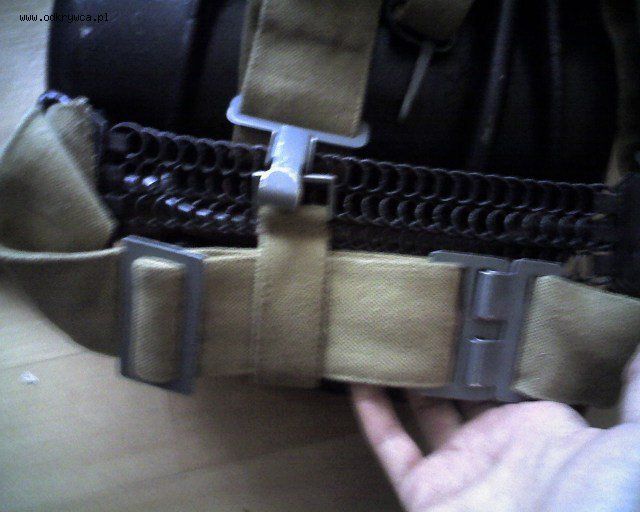

sanitater Napisano 2 Sierpień 2007 Napisano 2 Sierpień 2007 Fotografia kopii uprzezy. Niestety nie mialem mozliwosci pozyskania dokladnych wymiarow klamerek, stad moga one nieco roznic sie rozmiarem od Twoich oryginalnych. Klamerki wykonalem wlasnorecznie z blachy aluminiowej. Caly moj miotacz to wlasciwie kopia, oczywiscie niesprawna - zbudowana na potrzeby mojej grupy odtwarzajacej niemieckich saperow. Oryginalny mam noszak i wykopana i wyremontowaną (oczywiście także niesprawną) dyszę wz. 41S. Dysza 41S (od Strahlpatrone - naboj inicjujacy) zostala wprowadzona po doswiadczeniach zimy 1941 r., kiedy to mieszanka przy normalnej dyszy nie chciala sie zapalac ze wzgledu na niskie temperatury... Z butlami niestety musialem kombinowac, bo jak do tej pory nie trafilem na zadna oferte handlowa...Malowanie miotacza - zasadniczo sa dwa wyjscia: niebieskawo grafitowy dla wczesniejszej produkcji, piaskowy dla pozniejszej. Oba malowania byly uzywane w trakcie wojny - nie przemalowywano egzemplarzy. Widzialem takze wersje uzywana we Francji malowana w kamuflaz, no ale to wyjatek i pewnie inicjatywa wlasna uzytkownika.Na foto widoczne szczegoly uprzezy: po prawej pasek do zawieszania dyszy dla wygody (dysze mialy druciane oczko przyspawane do obudowy), zakonczona karabinczykiem. Na boki odchodza - podobnie jak w szelkach szturmowych dodatkowe paski regulowanej dlugosci z trojkatnymi (znalazlem to na zdjeciu pewnego spadochroniarza z zimy 1943 r. z FmW 41) metalowymi oczkami na koncu...
sanitater Napisano 2 Sierpień 2007 Napisano 2 Sierpień 2007 Karabinczyki byly zapinane do szlufki - zblizonej do popularnego D-ringa...
sanitater Napisano 2 Sierpień 2007 Napisano 2 Sierpień 2007 Tak mniej-wiecej wygladal pasek do noszenia dyszy...
sanitater Napisano 2 Sierpień 2007 Napisano 2 Sierpień 2007 Tak wyglada uprzaz zalozona na strzelca miotacza. Maski byly uzywane jako ochrona twarzy, zwlaszcza przy cwiczeniach.Gdybys byl zainteresowany plaskimi sprezynami do rekonstrukcji amortyzacji" noszaka to mam do takowych dostep, moge pomoc.PozdrawiamMaciek/HainrichGRH Pionier 39www.pionier39.pl
sanitater Napisano 2 Sierpień 2007 Napisano 2 Sierpień 2007 P.S: Uprzaz do samego stelaza/noszaka byla nitowana - po dwa nity na kazde laczenie. Jak odezwiesz sie na maila (sanitater@go2.pl) podesle Ci dodatkowe zdjecia w duzej rozdzielczosci (w tym oryginalnej uprzezy, na ktorej sie wzorowalem, znalezione swego czasu w necie), tutaj niestety forum nie daje takich mozliwosci (a nie masz tez podanego maila pod nickiem).
