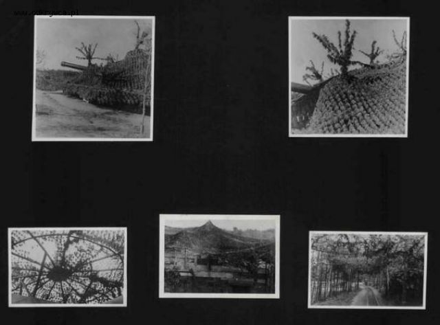

malpa Napisano 15 Lipiec 2007 Napisano 15 Lipiec 2007 Pitt na istniejacych zdjeciach nie widac aby maska dziala i lufa byly w kamuflazu.Jak wiesz dzialo bylo przykryte siatka maskujaca na specjalnym stelazu .Same dzialo bylo prawdopodobnie malowane na khaki lub odpowiedni dla otoczenia kolor zielony lub piaskowy.
Pitt34 Napisano 15 Lipiec 2007 Autor Napisano 15 Lipiec 2007 Czyli pewnie było malowane na khaki plus siatka. Tak sobie to wyobrażałem ale zastanowiło mnie to zdjęcie z mojego poprzedniego postu. Ostatnio oglądałem takie działo w Szwecji i było własnie w kamuflażu. A czy ten stelaż był montowany do maski działa?
Gunship! Napisano 15 Lipiec 2007 Napisano 15 Lipiec 2007 Tak - stelaż montowany był do maski działa podobnie jak to było robione w powojennych BASach.
Gunship! Napisano 15 Lipiec 2007 Napisano 15 Lipiec 2007 Zresztą jest zdjęcie prezentujące wygląd stanowisk pod płaszczykiem maskującym.

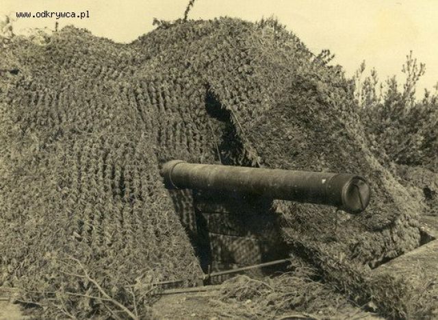

malpa Napisano 16 Lipiec 2007 Napisano 16 Lipiec 2007 Piotr2 twoja fotka pokazujaca siatke maskujaca przedstawia chyba jedno z dzial plot 75mm
dolek2 Napisano 16 Lipiec 2007 Napisano 16 Lipiec 2007 Zdjęcie na pewno przedstawia działobitnie baterii Laskowskiego" (po prawo od lufy widac w głębi drzwiczki wnęki) ,baterie plot kal 75mm miały jako maskowanie dach wykonany z blachy falistej przesuwany po szynach, a wracając do tematu koloru armat Boforsa z baterii cyplowej, po analizie zdjęć (w tym lotniczych z okresu budowy stanowisk) można przypuszczać iż malowane były na kolor c.zielony/khaki lub nawet ewentualnie oliwkowozielony (polska broń pancerna)- chociaz nie trafiłem na żadne dokumenty potwierdzajce to przypuszczenie
malpa Napisano 18 Lipiec 2007 Napisano 18 Lipiec 2007 tylko te drzwiczki wygladaja tak jakby byly zrobione z drzewa a nie ze stali
malpa Napisano 18 Lipiec 2007 Napisano 18 Lipiec 2007 Cofam swoja ostatnia wypowiedz.zrobilem powiekszenie i faktycznie sa tam drzwi wneki - stalowe
malpa Napisano 18 Lipiec 2007 Napisano 18 Lipiec 2007 Dolek czy mozesz zamiescic fotki lotnicze dzial bateri?
