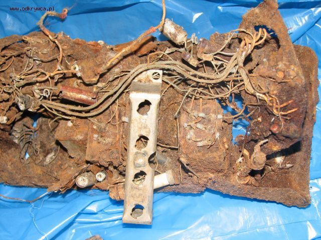

wojwoj Napisano 19 Listopad 2007 Napisano 19 Listopad 2007 Sam tego nie rozstrzygnę. Wrzucę fotki specom zza Odry

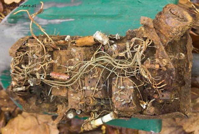

pucha Napisano 19 Listopad 2007 Napisano 19 Listopad 2007 robi się ciekawie. mam jeszcze inne ujęcie na którym widać sporo szczegółów - może się przyda do identyfikacji. w prawym górnym rogu wyraźnie widać powyginany element który na podanej stronie opisany jest jako EF 14 high slope amplifier valve".
lokfan Napisano 19 Listopad 2007 Napisano 19 Listopad 2007 WitamJacku ,może pogadaj z P. Nadleśniczym jeśli będziesz w Tuszymie o wyczyszczeniu i konserwacji tego elementu. Jeśli będzie chciał to możemy się tego podjąć w Krakowie.Jest szansa że wyjdą jeszcze jakieś sygnowania mogące pomóc wojwoj-owi w identyfikacji.Pozdrawiam!lokfan
jacek1 Napisano 20 Listopad 2007 Napisano 20 Listopad 2007 WitamZapytam nadleśniczego co o tym mysli. Tylko, że wydaje mi sie, że zagubiła sie gdzies pokrywa i kilka elementów z tego podzespołu. Trzeba popatrzyć w drobnych częściach bo tak na oko to coś odpadło, chyba, że przy zakopywaniu się zgubiło.Jacek
wojwoj Napisano 20 Listopad 2007 Napisano 20 Listopad 2007 Witajcie,Wszystkie części elektroniczne tego elementu powinny być umieszczone na czymś w rodzaju podstawki. Podstawka była przykręcana do stelaża (dużej i grubej płyty)- na cztery śruby (o ile czegoś nie mylę, a nie mam pod ręką fotki). Jacku, fotkę gołego stelaża kiedyś chyba ci wysłałem.Z góry podstawka były przykrywana korytkową" pokrywą. Metalowe części konstrukcyjne są stalowe (taki szajs-metal), nie aluminiowe. PozdrWojtek
jacek1 Napisano 20 Listopad 2007 Napisano 20 Listopad 2007 Dokładnie tak to wyglądało, pokrywka to taki zwykły kawałek blachy, może dlatego się zawieruszył między innym złomem, ale był na pewno jak to przekazywałem do zbiorów.Wszystkie cześci są umocowane na metalowej płytce, połączone se soba siecią przewodów-wygladają na aluminiowe.
wojwoj Napisano 26 Listopad 2007 Napisano 26 Listopad 2007 WitamW skrócie - trzeba oczyścić element i zrobić dobre fotki, także drugiej strony.Czekam na jeszcze jadna opinię, ale na razie wiadomo tyle, że nie jest to kawałek Brennsshluss Empfaengera, urządzenia odcinającego silnik.for me it is not possible to identify this piece of equipment in thepresent status. Maybe there will be better photos after cleaning thepiece, and also there might be photos showing the piece from the otherside.One thing is clear to me: it does not resemble the Brennschluß-Empfängerwe saw in HK.pozdr

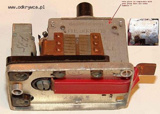

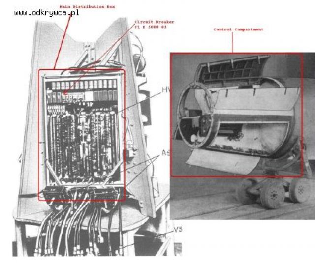

wojwoj Napisano 17 Grudzień 2007 Napisano 17 Grudzień 2007 Witamelement - blaszka z fotki nuchacza (fotka nr 13) to kawałek przekaźnika elektrycznego, który występował tylko w rakietach testowych, raczej bez głowicy bojowej. Kompletny element na fotce
wojwoj Napisano 17 Grudzień 2007 Napisano 17 Grudzień 2007 element był umieszczony w skrzynce w przedziale sterowania. Identyfikacja i fotki by Reiner Sigmund (thanks, Reiner!)pozdrWojtek

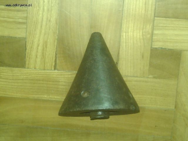

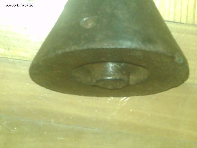

nuchacz Napisano 5 Styczeń 2008 Napisano 5 Styczeń 2008 Witammam takie pytanie, a mianowicie co to za element ??? nie jest to czasem ćwiczebny zapalnik do ćwiczebnej V-2 ???? Element przywieziony od pewnego rolnika z Blizny. Całośc jest wykonana ze stali bez jakichkolwiek materiałów niebezpiecznych. Wymiary:WYSOKOŚĆ 140 MMŚrednica PODSTAWY 123 mmna spodzie widać resztki urwanego gwintu oraz na bokach stożka cztery otwory do zakładania klucza.
wojwoj Napisano 7 Styczeń 2008 Napisano 7 Styczeń 2008 Może jest, chociaż ostry zapalnik był dokręcany ręcznie, bez klucza.Wrzuć mi na priv większe fotki (widok od strony gwintu) i rozmiar gwintu. wojciech.maka@pomorska.plpozdr
wojwoj Napisano 8 Styczeń 2008 Napisano 8 Styczeń 2008 Odszczekuję to, co wyżej - ostry zapalnik był dokręcany kluczem, otwory wyglądają identycznie jak na tym twoim

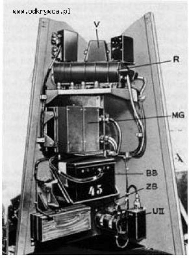

Grodt Napisano 12 Kwiecień 2008 Napisano 12 Kwiecień 2008 Mischgeraet(MG)F.Trenkle Die deutschen Funklenkverfahren bis 1945". Inegrator.
jacek1 Napisano 13 Kwiecień 2008 Napisano 13 Kwiecień 2008 WitamNie nie oglądałem, ale możliwe, bo coś ostatnio skręcali. Nic mi nie wiadomo o przekazaniu ekspozycji do Mielca, nic takiego nie było mówione, ale z drugiej strony, jest to własność Lasów Państwowych, więc mogą z tym zrobić co chcą. No i własnie jeden z modułów tego integratora jest najprawdopodobniej w Nadleśnictwie.Jacek
