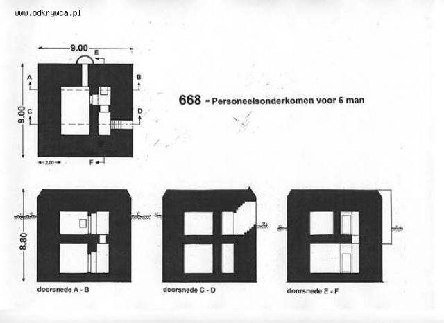

Schmeia Napisano 12 Lipiec 2007 Autor Napisano 12 Lipiec 2007 Witam!!!Ostatnio zaczalem sie interesowac schronami biernymi piechoty Regelbau 668 unterstand dla 6 ludzi.Jestem laikiem w tych sprawach, wiec bardzo prosze o ponmocInteresują mnie wszelkie informacje i zdjecia odnosnie oryginalnego wygladu i wyposazenia takiego schronu.Dodatkowo czy nie istnialy jakies wersje schronu:tz czym na przyklad rozni sie wersja dowodcza od normalnej???I czy przypadkiem ktoras z odmian schronu nie byla dwukondygnacyjna??? poniewaz znalazlem w necie taki przekroj ->pozdrawiam

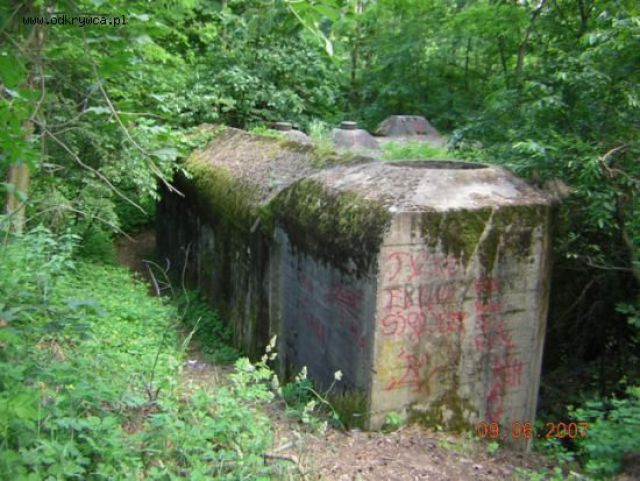

ColdDemons Napisano 12 Lipiec 2007 Napisano 12 Lipiec 2007 Oto zdjęcie Regelbau 668 z moich okolic, przyłączony jest do niego Ringstand 58c, zwany powszechnie Tobrukiem. Zapewniał on osłonę ogniową schronu dowództwa (Regelbau 668).

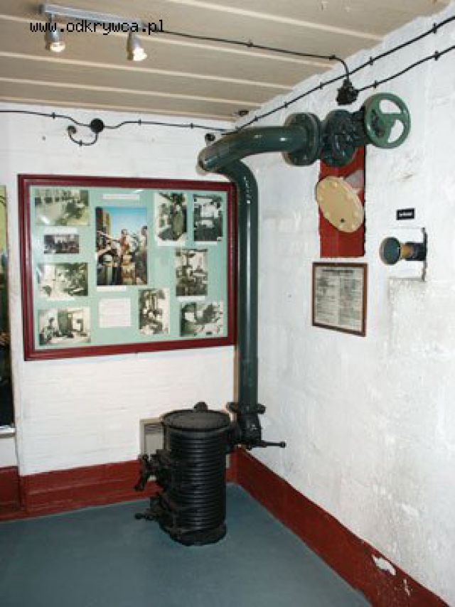

Schmeia Napisano 12 Lipiec 2007 Autor Napisano 12 Lipiec 2007 Walwuchtu:http://www.grudziadz.fortyfikacje.pl/sb1.htmlprzy ostatnim zdjeciu jest blad w opisie, sa to stalowe kolnierze do ktorych byl montowany kominek. zalaczm zdjecie

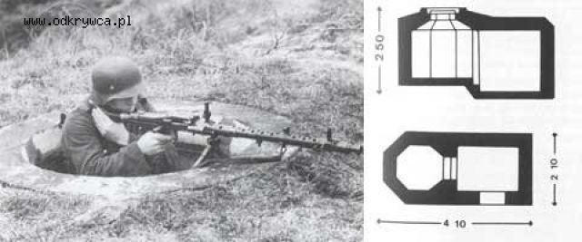

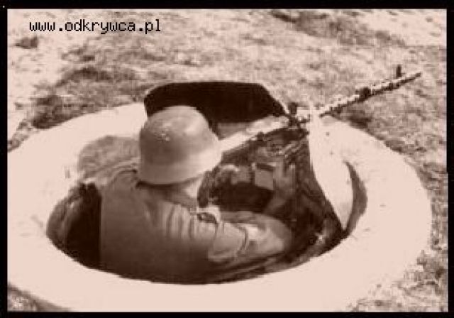

pomsee Napisano 12 Lipiec 2007 Napisano 12 Lipiec 2007 A może ktoś ma też przekroje i fotki w orginalnym stanie bunkra Regelbau 58c?
Walwuch Napisano 12 Lipiec 2007 Napisano 12 Lipiec 2007 pomsee, zapewne chodziło Ci o foty ringstand 58c? Oto zdjęcie z epoki... Widać tylko samo stanowisko ogniowe...

dr.faustus Napisano 23 Lipiec 2007 Napisano 23 Lipiec 2007 Dwukondygnacyjny R-668??? A jest coś takiwego w ogóle?Sturmann,skąd takie info?
Schmeia Napisano 25 Lipiec 2007 Autor Napisano 25 Lipiec 2007 dr.faustus info o dwukondygnacyjnym r668 pochodzi z tej strony:http://www.fortijmuiden.nl/submenu/chv/frames/frame_668.htmprzekroj zamiescilem zreszta wyzej.o tu sa zdjecia z takiego schronu:http://de.geocities.com/bunkerspecht16/files/R668.htmlWychodzi na to ze shrony te byle rozmiarami troszke wieksze 9x9 m (znane mi maja ok 7,8x7,8 m).Zejscie na poziom nizej znajdowalo sie sluzie przeciw gazowej.pozdrawiam
