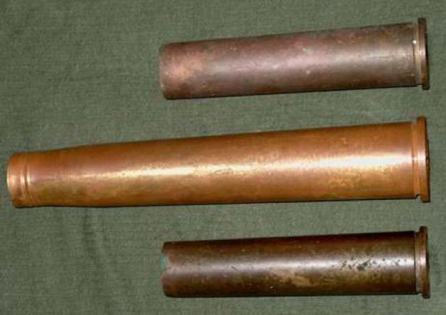

Witam. Chyba koniec sezonu był dla mnie szczęśliwy. Trafiłem na łuski które na 99% są z działka 37mm z 7TP. Nie chcę się jednak cieszyć zanim nie upewnię się na 100%:) Prosiłbym o wszystkie informacje na powyższy temat. Najchętniej zdjecia, wymiary, najczęściej spotykane bicia na łuskach (polskie i angielskie). Ilość wyprodukowanej w Polsce i sprowadzonej amunicji.
Z góry dziękuje za pomoc.

Łuska ma 19,3mm wysokości i kształt zwężającego się cylindra. Jeśli to łuska od sowieckiej pelotki to prosiłbym o informacje na temat tej broni: ile sztuk wyprodukowano, czy często trafiają się do niej łuski itd. Ja osobiście pierwszy raz widzę takie cudo na oczy a wszystkie cecgy charakterystyczne wskazywały na produkcję polską lub angielską.
Dziękuję i pozdrawiam.
Polecam stronę http://www.geocities.com/russianammo/37mm.html
Pod względem wymiarów pasowałaby NS-37 np. IL-2), łuska od działka plot była znacznie dłuższa...
Pzdr,
jotes
Niestety albo na szczęście:) żadna z łusek na tej stronie nie pasuje do moich. Najbardziej charakterystyczna jest w niej kryza i dno. Bardzo przypominające łuskę do Boforsa kal.40. Chyba najlepiej będzie jak wrzucę zdjęcia. może to coś wyjaśni. Ale to dopiero w poniedziałek...

Na szybko: wysokość łuski 257mm. W zasadzie bicia nie powinny pozostawiać wątpliwości, no chyba, że chcesz pomylić ją z Boforsem plot (też wz.36), który ma ciut wiekszy kaliber i nieco dłuższą łuskę. Nie bardzo wiem o co chodzi z tymi angielskimi biciami, bo niby skąd. Inna rzecz, że ciekawsze byłoby gdybyś znalazł łuskę od Vickersa, ale to jeszcze inna bajka.

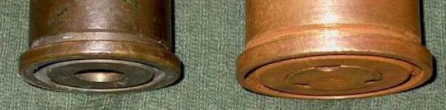

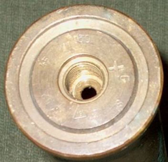

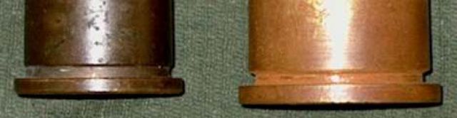

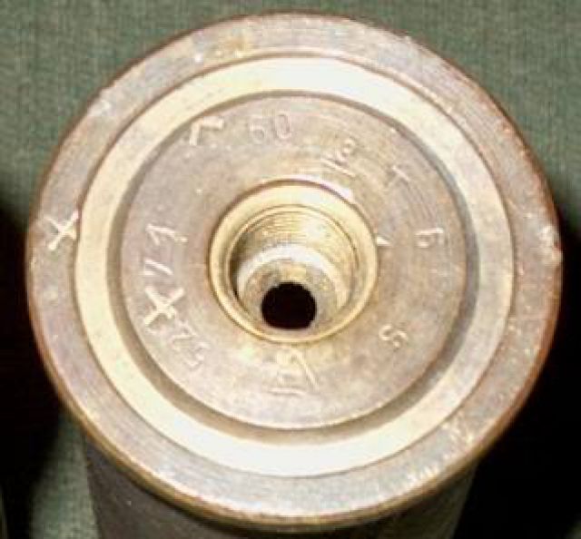

Na 100% nie jest to od Boforsa wz 36 kal.37. Łuski które znalazłem są krótsze. Bicia które na nich są pachną" mi angielszczyzną...(gdzieś juz takie widziałem). Niestety nie mam ich teraz pod ręką ale pamiętam, że na pewno był charakterystyczny znak 'x' i w trójkącie liczba 19. Jak tylko będę miał możliwość to je dokładnie zmierzę i zrobię fotki. Kryza jest bardzo podobna jak w Boforsie kal.40 i 37. W dnie łuski jest włębienie, spłonka mniejsza niż w B.kal.40
