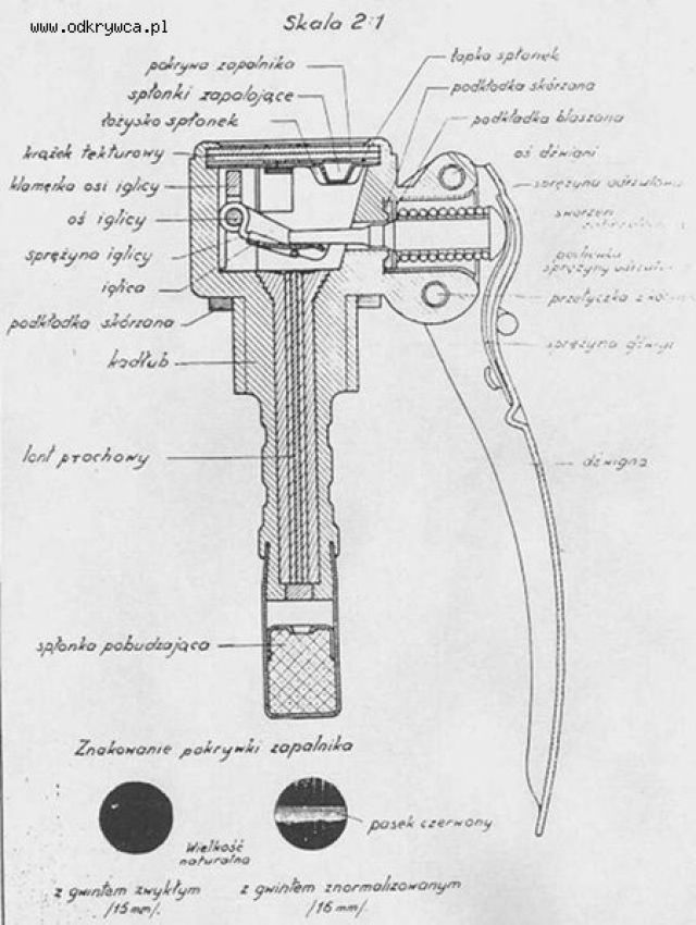

tm/39 Napisano 21 Czerwiec 2007 Autor Napisano 21 Czerwiec 2007 Co oznaczają sygnatury SM na skorupie granatu.Z drugiej strony jest jakaś liczba ale słabo widoczna. Czy malowany pas farbą czerwoną na denku zapalnika to jakaś informacja ?

norman33 Napisano 25 Grudzień 2012 Napisano 25 Grudzień 2012 Ten czerwony pasek oznaczał standaryzacje gwintu który wcześniej miał inną średnice Różnica pomiędzy modelami granatów polegała na tym, że skorupy granatów wz.23 miały gwint pod zapalnik średnicy 15 mm, natomiast skorupy granatów wz.33 posiadały gniazdo pod zapalnik średnicy 16 mm. Różnica ta brała się z faktu, iż wprowadzono aluminiową tulejkę, która dawała lepsze zabezpieczenie materiału wybuchowego typu kruszącego od wilgoci, i nie pozwalała, aby podczas uzbrajania skorupy granatu w zapalnik, ten właśnie materiał się wysypał. Stąd właśnie powstał nowy wzór granatu, określany jako wz. 33. " granaty po tej zmianie miały ten czerwony pasek (tzn zapalniki według nowego standardu tak znakowano)

ZUBIKED Napisano 21 Lipiec 2007 Napisano 21 Lipiec 2007 Pas czeronej farby na zapalniku oznaczał , bodajże niestanderdowy gwint. Wrócę do domu to wiecej Ci napiszę
