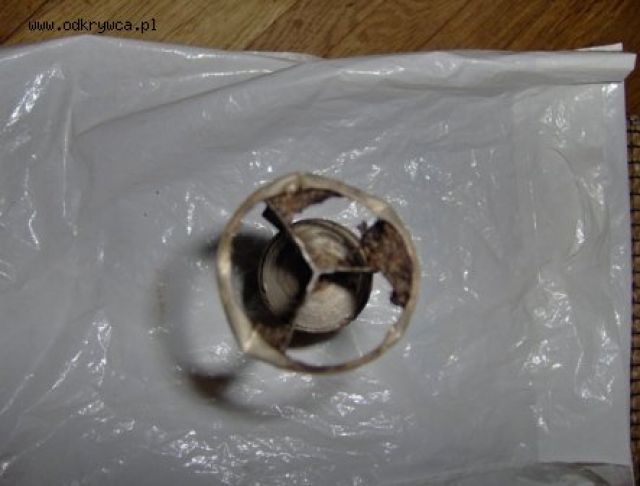

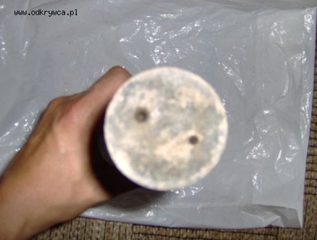

marcjew Napisano 17 Czerwiec 2007 Autor Napisano 17 Czerwiec 2007 od czego.Dl.35cm dl.stabilizatora 12cm kal.50mm.Na srodku napis 305ggv dalej nie moge odczytac.Pozdrawiam!!!
marcjew Napisano 17 Czerwiec 2007 Autor Napisano 17 Czerwiec 2007 w srodku znajduje sie metalowy rdzen

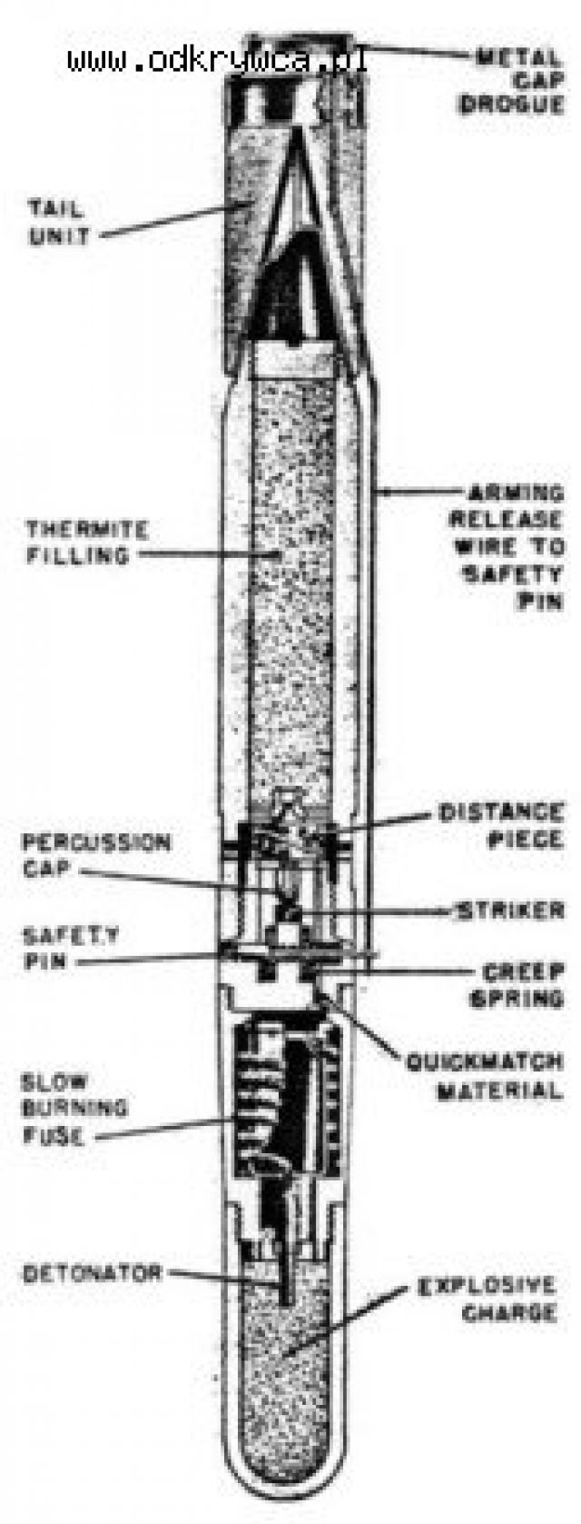

Grzesio Napisano 17 Czerwiec 2007 Napisano 17 Czerwiec 2007 Niemiecka elektronowa bomba zapalająca B 1 lub B 1,3E z zapalnikiem AZ 8312.Jeśli to do tego wersja EZ lub EZB to posiada ponadto ładunek wybuchowy 8-15 g pentrytu.PzdrGrzesiu
ZUBIKED Napisano 17 Czerwiec 2007 Napisano 17 Czerwiec 2007 A ja myślałem że to też ta moja http://www.odkrywca-online.com/pokaz_watek.php?id=391265#391451 . Znalazłem podobieństwa. Ale cóż
Grzesio Napisano 17 Czerwiec 2007 Napisano 17 Czerwiec 2007 Bo ta Twoja to jest dokładnie to samo, tyle że z urwanym statecznikiem - wersja, o ile widzę, bez materiału wybuchowego. Takie boczne otwory są charakterystyczne dla bomb elektronowych, przez nie wydostawały się na zewnątrz gazy ze spalania ładunku zapalającego (np. termitu).Jedna uwaga - AZ 8312 był nieuzbrajającym się głowicowym zapalnikiem uderzeniowym - jeśli nie ma w nim zawleczki, jest niebezpieczny.Ale to nie moja wina, że von Neumarkt zaczął konfabulować na całego o rakietach. ;-)PzdrGrzesiu
Grzesio Napisano 18 Czerwiec 2007 Napisano 18 Czerwiec 2007 Nie do końca - nas tym obrazku jest bomba B 2,2 EZ z dodatkowym ładunkiem wybuchowym w części dziobowej, natomiast znalezisko to kompletna B 1 lub B 1,3E, której nic nie brakuje. ;-)PzdrGrzesiu
