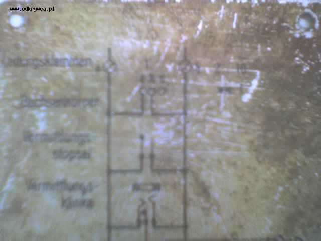

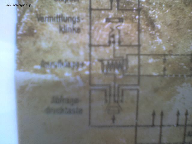

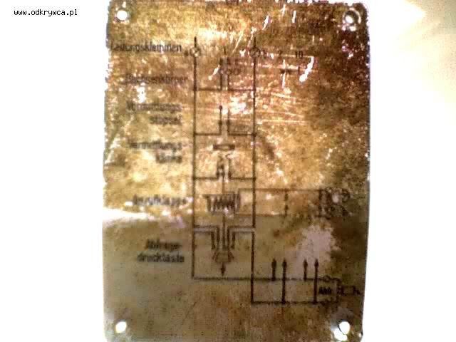

Domino(*) Napisano 31 Maj 2007 Autor Napisano 31 Maj 2007 Witam, co przedstawia i od czego jest ta tabliczka?Napisy od góry:LeitungsklemmenBuchsenkorperVormittlungs -stopselVormittlungs -klinkeAnrufklappeAbfrage -drucktastePozdrawiam
Kamel Napisano 1 Czerwiec 2007 Napisano 1 Czerwiec 2007 to raczej telefon polowy- zajrzyj na stronę : http://www.wasser.de/telefon-alt/inhalt.pl?kategorie=1000005
fiku Napisano 1 Czerwiec 2007 Napisano 1 Czerwiec 2007 Łącznica telefonicznahttp://www.rkd.friko.pl/lpniem.html
Domino(*) Napisano 1 Czerwiec 2007 Autor Napisano 1 Czerwiec 2007 dzięki wielkie!!Wynika z tego, że stawnowisko to było polową łącznicą telefoniczną, jaka mogła być jej rola w związku z obronąprzeciwlotniczą, czy powiadamiała baterie od strony i miejsca nadlatujących wrogich samolotów?Pozdrawiam
fiku Napisano 1 Czerwiec 2007 Napisano 1 Czerwiec 2007 Łącznice stawiane były w miejscu gdzie schodziły się linie telefoniczne z punktów obserwacyjnych (w przypadku obrony przeciwlotniczej). Mogło to być w centrum dowodzenia obroną albo jakiś punkt pośredni do takowego centrum przy bardziej rozbudowym systemie.
