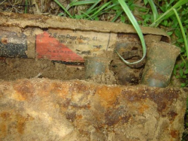

robert 88 Napisano 23 Maj 2007 Autor Napisano 23 Maj 2007 witam czy ktoś z kolegów na forum posiada przekrój budowy pocisku / nazwa na foto / . jakie były rodzaje tej amunicji , czy była stosowana w opl , ppanc ? czy w różnych odmianach pociski były zbudowanie różnie ? z góry dziękuję za podpowiedzi .
Grzesio Napisano 23 Maj 2007 Napisano 23 Maj 2007 Amunicja była stosowana w armacie przeciwpancernej (albo, jak kto woli, ciężkiej rusznicy przeciwpancernej) 2,8 cm sPzB 41, o przewodzie lufy zwężającym się z 2,8 cm do 2 cm.Stosowano w niej dwa typy pocisków:- przeciwpancerny podkalibrowy 2,8 cm PzGr 41 (ze zdjęcia), z wolframowym rdzeniem otoczonym płaszczem z miękkiej stali (ukształtowanym charakterystycznie dla dział o zwężającej się lufie - z dwoma stożkowymi fartuchami) i czepcem palistycznym. Pocisk nie posiadał ani smugacza ani materiału wybuchowego.- odłamkowy 2,8 cm SprGr 41, wyglądający podobnie do poprzedniego, acz nieco dłuższy, wyposażony w głowicowy zapalnik uderzeniowy 2 cm KpfZ 45 i wypełniony materiałem wybuchowym. Zewnętrznie pociski różnią się tym, że odłamkowy ma z racji kształtu zapalnika tępy przód (ppanc - ostrołukowy) i wystającą poza tylny płaszcz wiodący denną część korpusu.PzdrGrzesiu

robert 88 Napisano 23 Maj 2007 Autor Napisano 23 Maj 2007 dziękuję za super szybką i rzeczową podpowiedz . mam jeszcze jedno pytanie jak działa zapalnik w odmianie odłamkowej . konkretnie jak współdziałają mechanizmy w środku zapalnika .
