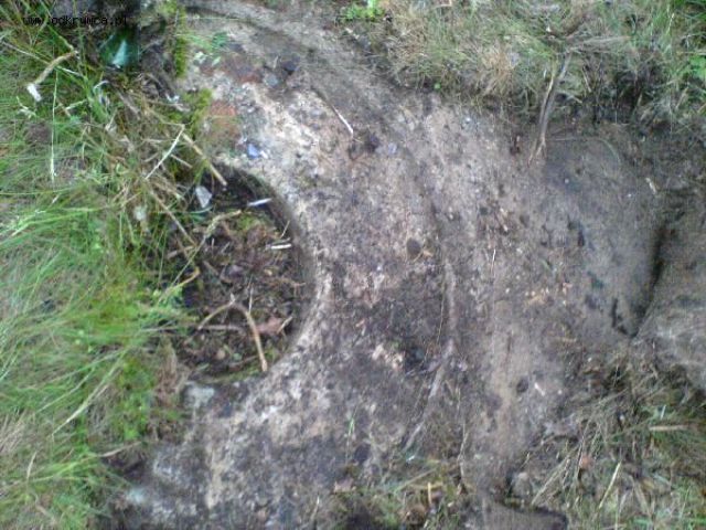

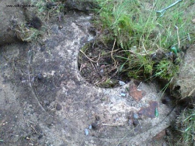

aardvark Napisano 15 Maj 2007 Autor Napisano 15 Maj 2007 Załaczam zdjęcie częściowo odkopanego śrubunku

aardvark Napisano 15 Maj 2007 Autor Napisano 15 Maj 2007 Tak, temat przerabiany, ale nie przerobiony. Nie widziałem jeszcze zapytania o taką podstawę jak w moim poście.

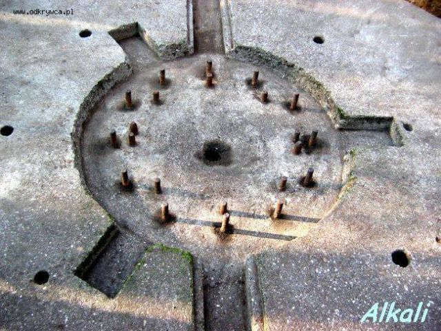

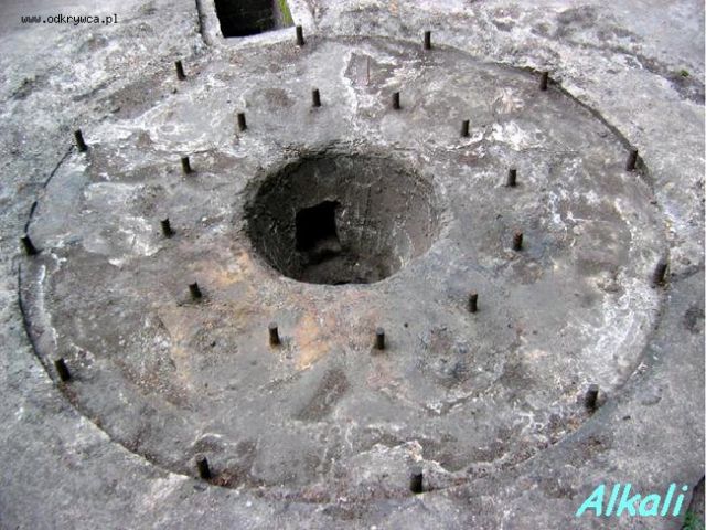

Alkali Napisano 17 Maj 2007 Napisano 17 Maj 2007 Witam,Skłaniam się bardziej ku baterii 10,5 cm. Ciężkie baterie 12,8 cm Flak 40 Luftwaffe miały przeważnie po cztery stanowiska ogniowe. W literaturze są informacje o działach 12,8 cm głównie w kontekście 525. ciężkiego dywizjonu artylerii kolejowej operującego m.in. w rejonie K-K. Nie natknąłem się natomiast na informacje o stacjonarnych bateriach tego kalibru co oczywiście nie wyklucza tezy, że takowe mogły tam stacjonować.Po oczyszczeniu podstawy powinna ona wyglądać podobnie do tej na zdjęciu.Pzdr,Alkali
Domino(*) Napisano 17 Maj 2007 Napisano 17 Maj 2007 Alkali do czego służyło te korytko" w górnej części Twojego zdjęcia?Czy znadjowało się tam jakieś okablowanie?

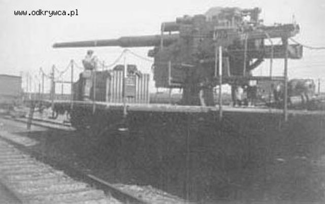

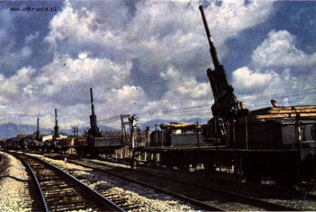

elpasys Napisano 18 Maj 2007 Napisano 18 Maj 2007 Wspomniana tutaj kolejowa artyleria Flak wyglądała tak.
Alkali Napisano 18 Maj 2007 Napisano 18 Maj 2007 elpasys napisał :Wspomniana tutaj kolejowa artyleria Flak wyglądała tak.No nie do końca. Działa na twoim zdjęciu to 10,5 cm Flak 39, natomiast 525. dywizjon miał na uzbrojeniu 12,8 cm Flak 40. A te, troszku większe, wyglądały jak na zdjęciu obok.Alkali
Łazior Napisano 19 Maj 2007 Napisano 19 Maj 2007 odpowiem za Alkali tak w tym korytku było okablowanie do sterowania działem cała bateria była podłączona do centrali z dalmierzami itp. gdzie robione były obliczenia i z tamtąd działa automatycznie były ustawiane na cel.

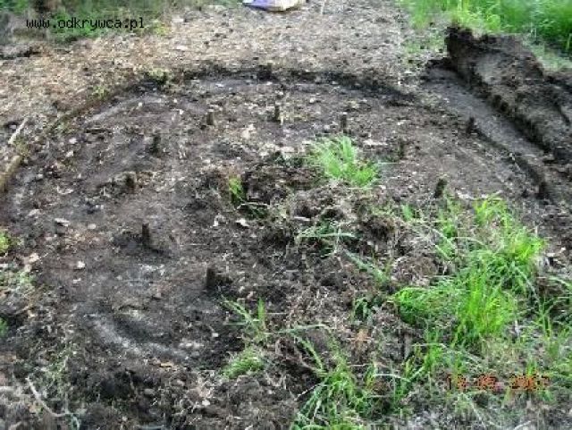

aardvark Napisano 1 Czerwiec 2007 Autor Napisano 1 Czerwiec 2007 Witam kolegówKolejny flaczek do identyfikacji. Bateria - co najmniej 8 dział, stanowiska mocno przysypane ziemią i gruzem, ale częściowo udało się nam odkopać jeden śrubunek:Wieniec ma 12 śrub, srednica wieńca - 110 cm, odległość między śrubami - 29 cm.Czy możliwe, że to był 10,5 cm?

Domino(*) Napisano 1 Czerwiec 2007 Napisano 1 Czerwiec 2007 Stanowczo coś lżejszego, być może Flak 3,7cm.
maciek67 Napisano 2 Czerwiec 2007 Napisano 2 Czerwiec 2007 aadwarkRaczej to 10.5 jesli są korytka i magazyn na amo chyba że to był jakis zdobycznik ale wątpię w takich bateriach to amunicji szło w setkach sztuk więc to coś niemieckiego na 8,8 za duże.Być może zainstalowana była tam karuzela :-))
Alkali Napisano 2 Czerwiec 2007 Napisano 2 Czerwiec 2007 maciek67 napisał : ----------------------------------Raczej to 10.5 jesli są korytka i magazyn na amo chyba że to był jakis zdobycznik ale wątpię w takich bateriach to amunicji szło w setkach sztuk więc to coś niemieckiego na 8,8 za duże.Być może zainstalowana była tam karuzela :-))----------------------------------No nie całkiem, w rejonie K-K nie mniej niż 4 baterie miały na uzbrojeniu rosyjskie 76,2 mm oznaczone w zależności od modelu jako 7,62 cm Flak M31(r) lub 7,62 cm Flak M38(r), a co najmniej jedna angielskie 3,7 inch Vickers oznaczone jako 9,4 cm Flak Vickers" M.39(e).A podstawa za mała na 8,8 cm ? No to powiesz na taką jak na zdjęciu obok ? Wewnętrzny wieniec ma średnicę 90 cm, zewnętrzny 109 cm - tylko o 1 cm mniejszą - a to właśnie jeden z typów podstaw pod Flak 8,8 cm.Alkali
