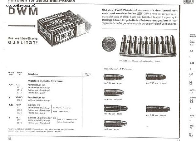

Witam, Jestem członkiem forum http://www.ww2incolor.com/forum na który toczy się dyskusja na temat Zbrodni Katyńskiej. Pewien Rosjanin, kwestionuje możliwość jej popełnienia przez Rosjan na podstawie tego, że podobno w Katyniu znaleziono stalowe łuski a produkcje ich rozpoczęto dopiero w 1941. Poniżej zamieszczam jego stwierdzenia Cytat:
Cytat:
http://www.ww2incolor.com/forum/showthread.php?p=99355#post99355 As have defined, that steel sleeves have been made in 1941? Have very simply defined - till 1941 steel sleeves were not made at all. Anywhere in the world. Germany started their release owing to sharp deficiency of nonferrous metals. In the USSR manufacture of cartridges(patrons) of calibre 7,62 with steel sleeves began only in 1943.
Nie wiem czy faktycznie łuski i nabój znalezione w Katyniu były stalowe, znalazłem jedynie informację że amunicja pochodziła z fabryki Gustaw Genschow & Co, Durlach bei Karlsruhe, znak fabryczny „Geco”. W związku z tym czy może ktoś z użytkowników tego forum odpowiedzieć mi na kilka pytań?
1. Kiedy rozpoczęto produkcję stalowych łusek ?
2. Czy ma może ktoś informacje jakie faktycznie łuski i naboje znaleziono w Katyniu, Miednoje i Charkowie?
3 Czy może ktoś zidentyfikować łuski na obrazku http://katyn.ru/images/all/7,65Br_DWM_headstamps.jpg bo podobno 3 i 4 sa zrobione ze stali - jeszcze jedno jego stwierdzenie
Cytat: From five sleeves steel (because are drawn by a magnet) are the third (it from above is covered with a thin layer of copper) and the fourth on which there is marks DWM 749A 43 (it is covered green is delicious). The information on it is received privately from the collector to whom these sleeves now belong.
4. Czy to prawda że wszelkie naboje 7,65mm x 17 DWM zrobione po 1924 nie powinny mieć sygnatury DWM?
Proszę mnie tylko nie odsyłać na http://www.municion.org/32acp/32acp.htm bo jedyna informacja jaka tam jest to :
Cytat: Deutshce Waffen und Munitionsfabrik 479A = 7,65 Browning K K = Fábrica de Karlsruhe
Nie ma w niej informacji o latach produkcji i składzie materiałowym łusek
Cytat:
Cytat:
Cytat:
Cytat:
Pozdrawiam Polar
