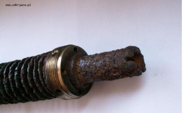

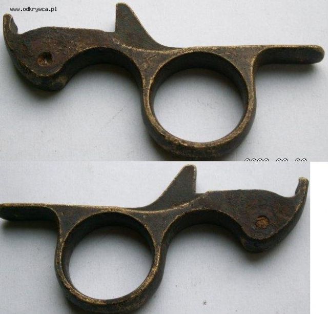

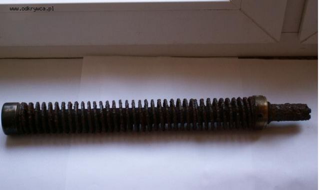

muslim Napisano 23 Marzec 2007 Autor Napisano 23 Marzec 2007 co to może być, Znalezione w miejscu wrzesniowego rozbrajania, w pobliżu cześci od armat i ckmówWymiary długość około 10cm wysokość około 5 cm

Pit_100 Napisano 27 Marzec 2007 Napisano 27 Marzec 2007 Ta pierwsza część nie może być od jakiejś lornetki? A ta druga rzecz to pewnie jakiś przyrząd artyleryjski. Gratuluje fajnego wrześniowego fantu. Pzdr
kopijnik2 Napisano 23 Marzec 2007 Napisano 23 Marzec 2007 w pobliżu cześci od armat i ckmów...możesz dać dobre fotki?

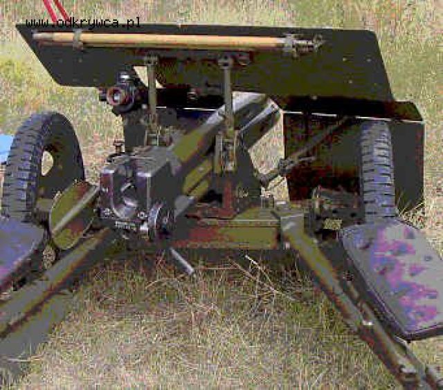

Jadzia Napisano 27 Marzec 2007 Napisano 27 Marzec 2007 Witam,fotka niestety słabiutka ale to chyba będzie to (lewa strona)Gratuluję fantu - przepiękny:):)pozdrawiamJadzia

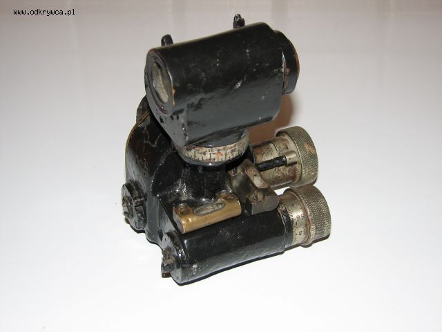

pavlo777 Napisano 28 Marzec 2007 Napisano 28 Marzec 2007 optyka nie jest od boforsa, tylko od Maxima, Hotchkissa lub 30-stki :Ppozdrp.
PATRON Napisano 27 Marzec 2007 Napisano 27 Marzec 2007 a kto ci powiedział że to jest amortyzator.....jest to prawdopodobnie wewnętrzna spręzyna oporopowrotnika od boforsa.....podaj wymiarymuslim bardzo proszę o kontakt na granada@pompy.plPATRON
muslim Napisano 23 Marzec 2007 Autor Napisano 23 Marzec 2007 Ale pszecie to co dałem do identyfikacjii jest w dość dobrze widoczne na zdjęciu :Da co do innych ciekwostek to być może wktudce
PATRON Napisano 28 Marzec 2007 Napisano 28 Marzec 2007 pavlo777 , a widziałeś kiedyś lunetkę celowniczą od hocza?PATRON
a.korbaczewski Napisano 28 Marzec 2007 Napisano 28 Marzec 2007 od boforsa to chyba nie jest, na obrazku jest coś innego, ma pokrętło od góry i wiekszy okular. i wogóle jest małe jakieś takie toto.
PATRON Napisano 28 Marzec 2007 Napisano 28 Marzec 2007 SORRYYYYYYYYYYYYY....to nie bofors.....przepraszam za zamieszanie .PATRON
pavlo777 Napisano 28 Marzec 2007 Napisano 28 Marzec 2007 Patron, takich celowników-kątomierzy wz 29 zamówiono do Hotchkissa 200 sztuk.pozdrawiamp.
muslim Napisano 28 Marzec 2007 Autor Napisano 28 Marzec 2007 pavlo777 według ciebie to jest celownik-kątomierz wz 29 ?
pavlo777 Napisano 29 Marzec 2007 Napisano 29 Marzec 2007 tak, to jest celownik-kątomierz wz 29. w lepszym stanie jest tu:http://www.odkrywca.pl/pokaz_watek.php?id=200828a troche informacji tu:http://www.iirp.prv.pl/piechota/sprzet/celownik_wz_29/Dep_Piech_sprzet_celownik_29.htmpozdrp.

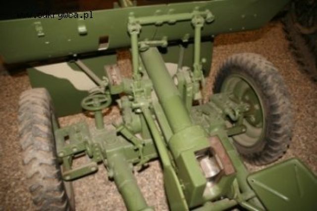

a.korbaczewski Napisano 27 Marzec 2007 Napisano 27 Marzec 2007 a czy może ma ktoś foto takiego celownika zamontowanego we własciwym miejscu?
a.korbaczewski Napisano 27 Marzec 2007 Napisano 27 Marzec 2007 no bo tu brak i w MWP też brak i właściwie zawsze w działach w muzeach brak optyki.
