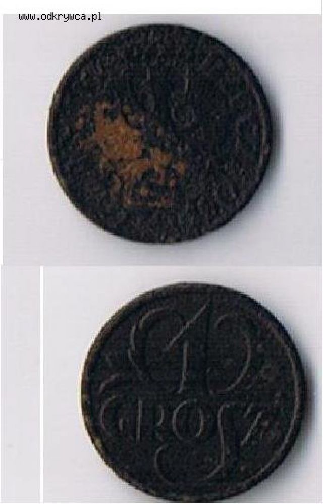

Luke Napisano 20 Luty 2007 Autor Napisano 20 Luty 2007 Witam!Temat dość banalnie brzmiący ale niekiedy spotykam się z monetkami, na powierzchnie których znajdują się przyklejone ziarenka piasku. Monetka niekiedy wygląda całkiem ładnie ale część powierzchni zasłania piasek bardzo mocno przyklejony do monety. Znacie jakieś sposoby na usunięcie go bez uszkodzenia monety?Dodam tylko, że szczoteczka ne pomaga.Na obrazku efekt czyszczenia miejsca do którego przyklejony był piasek za pomocą kwasku cytrynowego.

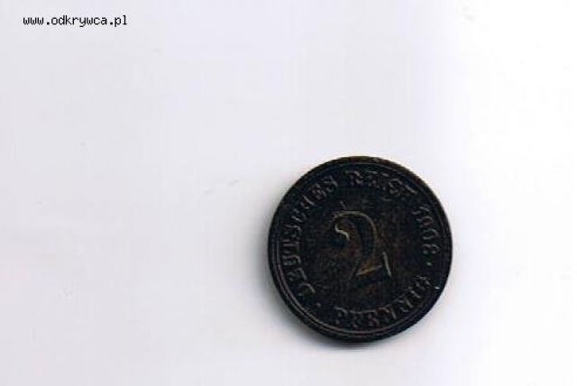

Luke Napisano 6 Marzec 2007 Autor Napisano 6 Marzec 2007 Nie zamierzam niszczyć pięknej patynki. Choć jest czarna to bez niej moonetki wyglądają żałośnie. Już zbyt dużo monet zniszczyłem stosując zbyt drastyczne środki chemiczne.Oto 2 pfennigi z przyklejonym piaskiem. Po 2 tygodniach moczenia w wodzie demineralizowanej moneta z bardzo czarnej lekko rozjaśniała i część ziarenek zeszła". Przechodzę na kilkutygodniową kąpiel w oliwce z pierwszego tłoczenia marki esco". Zobaczymy jakie będą efekty. Jeśli żadne to ziarenka delikatnie usunę mechanicznie. Ale to tylko w ostateczności.

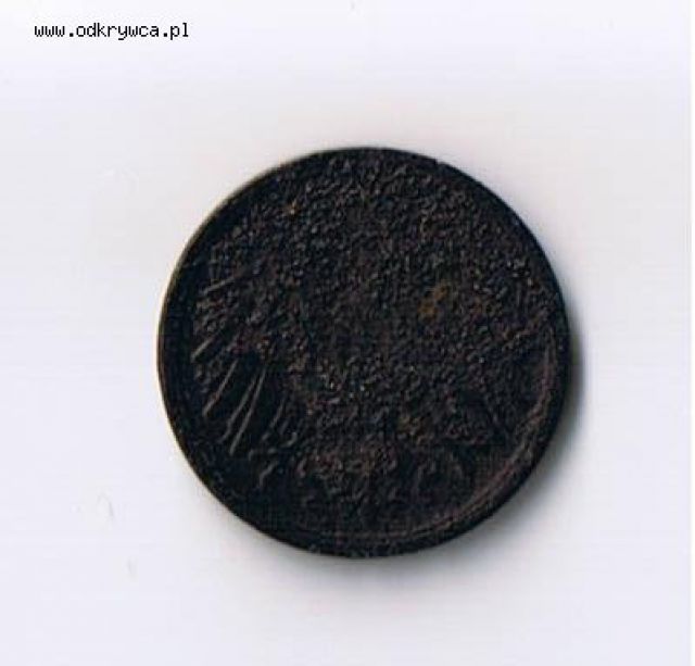

Luke Napisano 6 Marzec 2007 Autor Napisano 6 Marzec 2007 Druga strona monetki. Bardzo ładna. W rzeczywistości lepsza niż na skanie :)
e g z e k u t o r Napisano 6 Marzec 2007 Napisano 6 Marzec 2007 polski przedwojenny grosiak, - mozna wyczyscić ładunkiem kumulacyjnym np. 50g prasowanego trotylu z komorą powietrzną.czysci wnikliwie :)
e g z e k u t o r Napisano 6 Marzec 2007 Napisano 6 Marzec 2007 tak na serio, to kwas krzemowy z piasku zwiazał się z patyną, 30 sekund nad palnikiem z kuchenki aż płomień będzie zielonkawy,i w zimną wodę, pomoze od razu
Luke Napisano 6 Marzec 2007 Autor Napisano 6 Marzec 2007 Z kuchenki? Muszę to wypróbować na jakiejś gorszej monetce. Ale dzięki :)
Cyrograf15 Napisano 7 Marzec 2007 Napisano 7 Marzec 2007 Przy zastosowaniu palnika patyne diabli biorą. Metoda sprawdza się dla miedzi.Wojtek
Luke Napisano 7 Marzec 2007 Autor Napisano 7 Marzec 2007 Piasek zszedł, monetka ma teraz naturalny kolor. Czarna patynka zeszła. Metodę z palnikiem będę więc stosował jako jedną z ostatnich. Choć jeśli piasek zespoił się z patyną to chyba innej nie ma. Bo ślady tak czy owak pozostaną. W sensie nie usunie się piasku bez naruszenia patyny.
