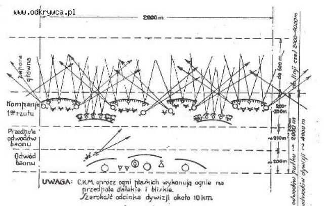

Rekkeswind Napisano 31 Styczeń 2007 Autor Napisano 31 Styczeń 2007 Wielkie dzięki za merytoryczną odpowiedź :) Jak byś dysponował może jakimś zdjęciem lub ogólnym, przybliżonym choć troszkę schematem takiej pozycji obronnej, byłbym bardzo wdzięczny (to tylko tak dla potwierdzenia mojego wyobrażenia).
MarekA Napisano 31 Styczeń 2007 Napisano 31 Styczeń 2007 Odezwij się na mail-a, mam zeskanowany „Podręcznik dowódcy plutonu strzeleckiego” z 1938r., mogę podesłać.
Gebhardt Napisano 12 Luty 2007 Napisano 12 Luty 2007 Mozna sobie troche obliczyc na podstawie powyzszego. Podrecznik dowodcy saperow. M.S.Wojsk. Wwa 1934.
