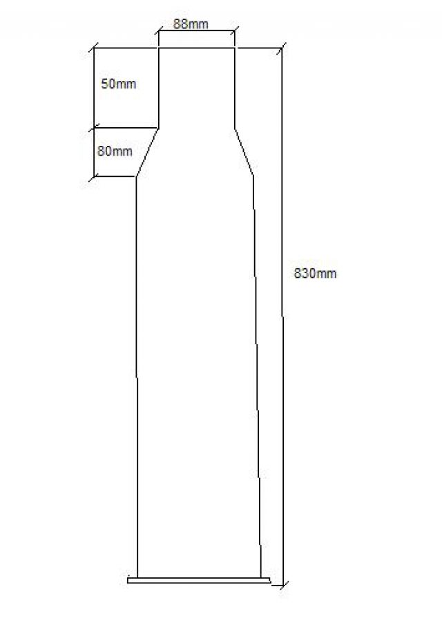

duuuza czolgowa luska do identyfikacji
Frozzer
puki co zdjecia ei mam, ale podam wymiary i opisze
luska stalowa - wnioskuje ze niemiecka, zreszta obok byla radiostacja z niemieckiego pojazdu, napisy typu pz fuhrer itp" :))) do tego byly pojemniki na zapalniki, puszka po mascew i inne gadzety
kryza wystajaca (jak w luskach od mosina :)))
szyjka zwezana
i z innej beczki, macie moze jakies stronki w necie z przegladem lusek czolgowych badz artyleryjskich?
5 odpowiedzi na to pytanie
No to chyba 8,8 cm Pak 43 albo pokrewną wymacałeś :-) Tiger II, Jadpanther, Nashorn jaki, abo co?
8,8 cm KwK 36 L/56, jak i 8,8 cm Flak 18/36/37 miały łuski o długości 570 mm, 8,8 cm Flak 41 z kolei miał łuskę bez wyraźnej szyjki - niestety długości z pamięci nie podam.
