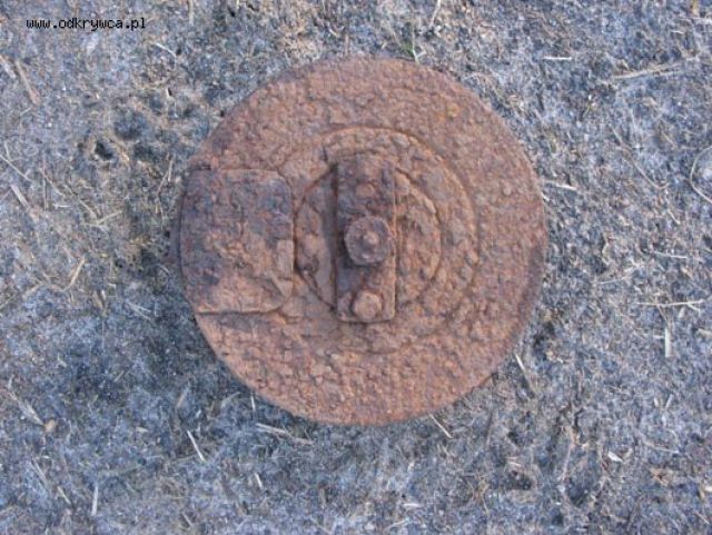

ZUBIKED Napisano 21 Styczeń 2007 Autor Napisano 21 Styczeń 2007 Mam prosbę do szanownych kolegów jak poradzić sobie z tymi magazynkami. Co zastosowac i jak rozkręcić - rozebrać by dokładnie oczyścić i zakonserwować.Może jakies schematy czy dobre rady.

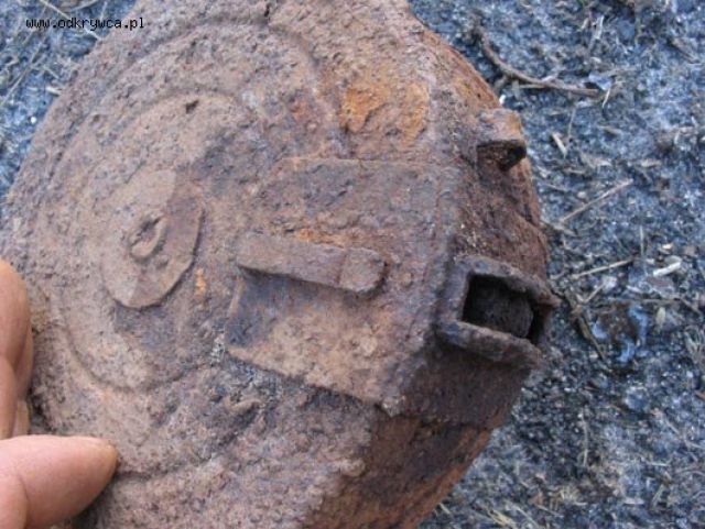

ZUBIKED Napisano 21 Styczeń 2007 Autor Napisano 21 Styczeń 2007 i jeszce takie łukowe ale z nimi będzieproblem bo straszne szroty, ale moze jakos da sie je przywrócić do życia Pozdrawiam
Boruta Napisano 22 Styczeń 2007 Napisano 22 Styczeń 2007 Dla mnie najlepsza jest elektroliza, ale z tych łukowatych pewnie niedużo zostanie, więc możesz je trochę poczyścić szczotką, a potem umyć w czystej wodzie i potraktować kortaninem.Pozdrawiam
honker Napisano 25 Styczeń 2007 Napisano 25 Styczeń 2007 cześć,najpierw elektroliza,pózniej trzeba rozruszać ośkę-delikatnie opukać zeby się dała wcisnąc-od tej strony na pierwszym zdjęciu-luzując blszkę-zamknięcie która jest z drugiej strony,druga czynność to przesunąć tą blaszką na osi-nicie aby uwolnić głowna oś,wtedy zdejmiesz dekiel,w środku będzie ślimak nabojowy i sprężyna z rolką dociskową.specjalnie teraz sprawdzałem-żeby wyjąć resztę ze środka będziesz musiał zdjąć dekiel bębna sprężyny,jak dojdzesz do tego miejsca nie będziesz wiedział co dalej to daj znać na priv.marek
ZUBIKED Napisano 25 Styczeń 2007 Autor Napisano 25 Styczeń 2007 Dzięki Wielkie. Tego mi było trzeba w razie kłopotów z rozruszaniem odezwe sie na priv. Narazie moczy sie w nafcie ale już nie długo. Pozdrawiam
Cyrograf15 Napisano 25 Styczeń 2007 Napisano 25 Styczeń 2007 Jak moczysz to co parę dni ostukuj kawałkiem drewna.Wojtek
