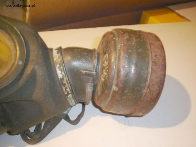

victor Napisano 9 Styczeń 2007 Autor Napisano 9 Styczeń 2007 PytankoJak oczyścic z kurzu etc, maskę brezentową z zewnątrz i czym ją zabezpieczyć przed niszczeniem i sparceniem
victor Napisano 9 Styczeń 2007 Autor Napisano 9 Styczeń 2007 Jak takiego czyszczenia i konserwacji dokonać wewnątrz? - środek jest gumowany(typowa maska pgaz Wehrmachtu)

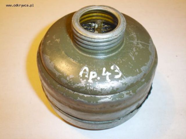

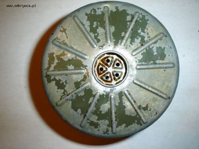

victor Napisano 9 Styczeń 2007 Autor Napisano 9 Styczeń 2007 Jak oczyścić i zakonserwować pochłaniacz, jak widać trochę skorodowany, sygnatur brak - nie zachowały się (widocznie były na częściach które uległy korozji) zachował się tylko napis odbioru wojskowego naniesony białą farbą olejną.za pomoc dziękuję

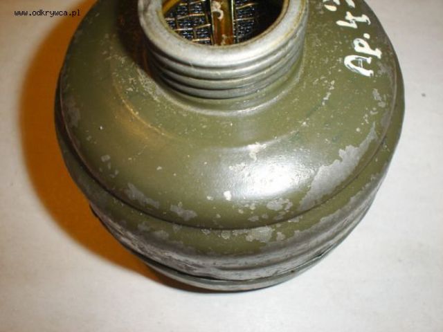

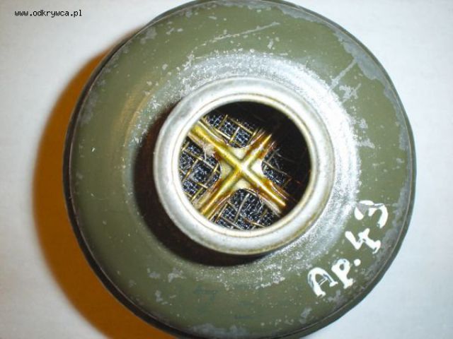

victor Napisano 26 Styczeń 2007 Autor Napisano 26 Styczeń 2007 Pamiętacie maskę i zardzewiały pochłaniacz oto efekty pracy
victor Napisano 26 Styczeń 2007 Autor Napisano 26 Styczeń 2007 Tak wygląda od spodu.Fosol pędzelkiem, ciepła woda, smar do broni i efekt taki jak widać. Aż sie wierzyć nie chce,że to ten sam pochłaniacz.To praca kolego Robo01Z maską zrobiłem tak. Bez ceregieli ciepła woda z płynem do płukania, szczotka i szczoteczka do zębów, potem obficte spłukanie też ciepłą wodą, wyjąłem metalowe pierścienie trzymające szkiełka przeciwpotne by łątwiej było wyczyścić wnętrze i szkła okularów. Wycisnąłem ręką nadmiar wody z pasków i uszczelniacza przy twarzy. Wyszły również wszystkie sygnatry odbioru. Suszenie z dala od żródła ciepła by nie popękałą potem talk i jak będzie gotowa zamieszczę fotki.

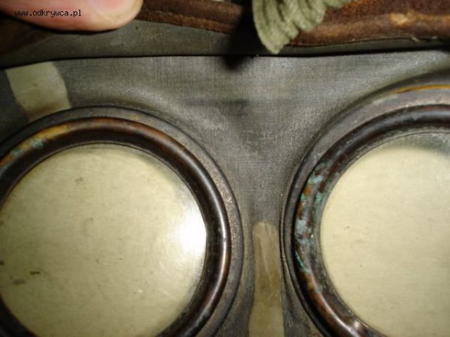

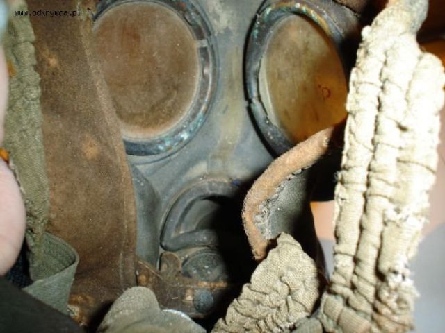

victor Napisano 27 Styczeń 2007 Autor Napisano 27 Styczeń 2007 I oto maseczka w całej okazałości - najpierw środek
victor Napisano 27 Styczeń 2007 Autor Napisano 27 Styczeń 2007 Sygnatury słabo wychodzą w świtle lampy błyskowej :(( ale są i to w kilku miejscach.

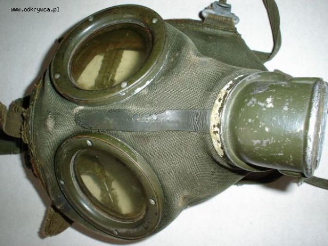

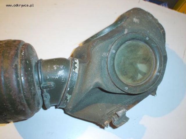

victor Napisano 27 Styczeń 2007 Autor Napisano 27 Styczeń 2007 Widok z zewnątrz, także Panowie jak maska jest w miarę mocna nic się nie bać, postępować zgodnie z powyższą instrukcją. Jak jej przez 60 czy 65 lat diabli nie wzieli to i małe czyszczenie jej nie zaszkodzi. Pozdrawiam i życzę sukcesów w konserwacji tego typu podobnych rzeczy.
Stadler Napisano 5 Luty 2007 Napisano 5 Luty 2007 Ja tam swoja maskę umyłem [można wręcz rzec wyprałem] dokładnie, wypchałem gazetami i pozwoliłem schnąć powoli z dala od grzejnika i promieni słonecznych. Nie straciła nic ze swej miękkości, a tylko wyładniała.Czyli postapiłem tak jak Victor :-)Prawda jest taka, że jak coś jest mocne, to wytrzyma zabiegi i będzie cieszyć oko, a z rupa" i tak nic już nie będzie.Gumę potraktuj lekko środkiem do konserwacji uszczelek przy drzwiach samochodów [na zimę], będzie miękka i opóźni to proces pękania gumy.Sypanie talkiem nic nie da- talk służy jedynie do zabezpieczenia warstw gumy przed sklejaniem, a tu to juz nie wchodzi w rachubę.
