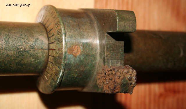

tadekniejadek Napisano 31 Grudzień 2006 Autor Napisano 31 Grudzień 2006 Moze ktos posiada dokumentacje do tego celownika, przekroje, cokolwek.....szukalem w google i praktycznie nic nie znalazlem, moze wpisuje zle slowa kluczowe????, moze ktos z was cos wykopie.Super sprawa byla by dokumentacja techniczna, szykuje sie do naprawy - rozruszania tego ustrojstwa a boje sie go rozwalic przez nie przemyslane silowanie sie z nimps. zeby bylo wiadomo o co chodzi mozna zobaczyc taki na all.. tam jest nie kompletny ale daje pojecie o czym mowa :)

tadekniejadek Napisano 2 Styczeń 2007 Autor Napisano 2 Styczeń 2007 W CBW jest w katalogu ale ja mam kilkadziesiat km do biblioteki, bardziej mialem nadzieje ze ktos ma na dysku kilka przekroi czy obrazkow z rozrysowanymi czesciaminaprzyklad nie wiem czy to co wstawilem na fotce powinno sie obracac i jak sie zabrac do rozuszania calosci zeby nie zwalic fanta :)
PATRON Napisano 3 Styczeń 2007 Napisano 3 Styczeń 2007 witam, od góry : pokywka przeziernika głownego - mocowana na cztery śrubki z każdej strony , odkręcasz.nasówka lusterka mocowana jedną maleńką śrubką stalową poprzez płytki ystalające , zsuwana po odkręceniu śrubki do przodu"boczny przeziernik pomocniczy odkręca się podwójnym kluczem dwusztyftowym ( nakrętka mosiężna ) pod nakrętką trzba wyjąć sprężynę ( gumowa w wersjach czysto francuskich, często wymieniana na stalową w polskich zbrojowniach - patrz sygnatury- np Warszawsie ZBR art 2 - praga , nastepnie wyjmujesz przeziernik i możesz czyścic dolna rolka - odkręcasz nakrętkę w trzpieniu głównym ( tym co wchodzi do przedłużki mosiężnej ) specjalnym kluczem ( uwaga bardzo drobny gwint i ciężko odczyścic, po okdręceniu namoczyć w WD 40 i lekko popukując gumowym młotkiem przez drewno próbować rozruszać obrotniczkę, nie polecam wyjmwania i powtórnego składania ze względu na powstające luzy ....to tyle z pamięci PZDR PATRON
