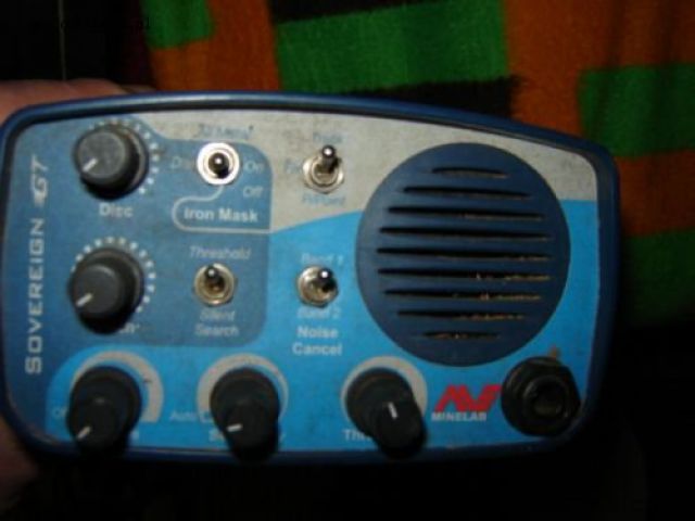

ładziak111 Napisano 26 Grudzień 2006 Napisano 26 Grudzień 2006 mam sovereina gt. pokrętła dyskr. i notch ustawione na zero czyli nic nie kręcę i nie próbuję odrzucać . na kolory i na żelastwo nadaje się w 100% . jest to b.dobry sprzęt , choć nie jest tani - godny uwagi . NARESZCIE udało mi się trafić na wątek nie o RUTUSIE i jego odmianach . producent zaczyna trochę przesadzać z reklamą i z podstawianiem " pytających i odpowiadających . jeszcze 20 lat eksperymentów i może powstanie jakiś RUTUS o podobnych zaznaczam , podobnych parametrach . pozdrawiam
DarekD Napisano 26 Grudzień 2006 Napisano 26 Grudzień 2006 :) nie wywołuj wilka z lasu :)NOTCH to rozumiem, ale DYSKRYMINACJI też nie używasz?A IRON MASK?Uzywasz wskaźnika?PozdrawiamDarek
DarekD Napisano 27 Grudzień 2006 Napisano 27 Grudzień 2006 Ja szukam w zasadzie tylko monet,dyskryminacji więc jednak używam :) Ale spróbuje poszukać po Twojemu :)U mnie chyba działa, więc zobacz, może u Ciebie też:- przełacz na SILENT a potem przekręć TRESHOLD na tyle by jednak usłyszeć sygnał wiodący. WYDAJE mi się że sięga wtedy jeszcze głebiej.PozdrawiamDarek

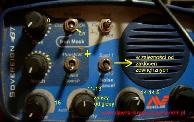

simon07 Napisano 28 Grudzień 2006 Napisano 28 Grudzień 2006 Tu moje przykładowe nastawy na pole. Dostrojenie Sensitivity zależy czy oranica czy zbity plac. Na oranicy czułość nieco mniejsza- więcej zakłóceń. Po ubitym chodzę na tresholdzie, oranica silent. Zwróćcie uwagę na dyskryminację - mam sprawdzone na kilku przykładach, że Iron mask na oranicy sprawdza się doskonale, natomiast lepsze osiągi na ubitej łące - polu miałem na dysckr - on.Sygnał progowy - 14-14,5 - znaczy przed godziną 15" :)U mnie działa. Ale jak zawsze czekam na podpowiedzi, człowiek uczy się całe życie.
