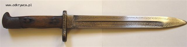

granat Napisano 1 Grudzień 2006 Autor Napisano 1 Grudzień 2006 zdaje sie ze jest to bagnet prod niemieckiej do karabinu Manlicher 1890 , ale prosze o opinię.

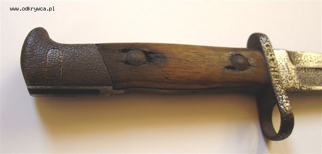

granat Napisano 1 Grudzień 2006 Autor Napisano 1 Grudzień 2006 Dł. całkowita 375. Dł.klingi 247, szer. 26,gr.6mm. Dł.okładzin 80/85mmwłaśnie puścił zatrzask i ... działa :)Bagnet trafił od wandala,potraktowany szlifierką ,więc te wymiary + 0,5mm Bicia na klindze nieczytelne natomiast tuż nad klingą 98B.4 i dalej dwa znaki nieczytelne.To co mi wygląda na ,,B'' może być też literą R lub K
01dalton Napisano 3 Grudzień 2006 Napisano 3 Grudzień 2006 Witam . W tym wykazie nie ma tego bagnetu , bo jest to wz.1893 Rumuński. Pozdr
granat Napisano 3 Grudzień 2006 Autor Napisano 3 Grudzień 2006 średnica wew. oczka to 17mm.Udało sie też oczyscić bicia,najbardziej czytelne wskazuje na Prusy.Sam przedmiot pochodzi z miejscowości na Mazurach. Na części zwanej ,,ricasso'' ledwie czytelny ,,solingen'' tak więc prawie wszystko jasne.Dziękuję wszystkim za pomoc.

01dalton Napisano 2 Grudzień 2006 Napisano 2 Grudzień 2006 Witam . Tu nie ma co przeglądać , sprawdz średnicę oczka i będziesz wiedział wszystko - bagnet austryjascki 1893 ma mniejsze oczko(14mm) , a pruski większe(17mm).Pozdr.
