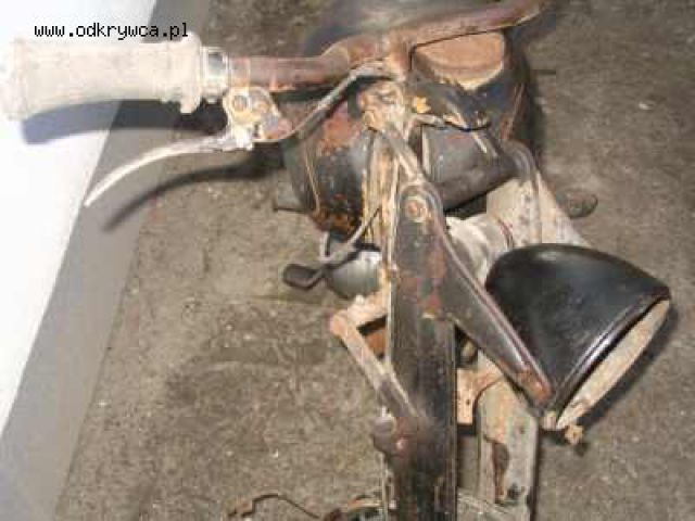

Danger Napisano 26 Listopad 2007 Napisano 26 Listopad 2007 chyba jesteś posiadaczem unikalnego trapezu hehe http://www.2rp.pl/motocykle/smigly/index.htm
Danger Napisano 26 Listopad 2007 Napisano 26 Listopad 2007 ten niebieski kolor lampy bardzo podobny do koloru zbiornika z pod linku który podałem co wy na to?
bagnetSS Napisano 26 Listopad 2007 Napisano 26 Listopad 2007 ehehe misk?kto to tak strzelil/jasne ze to nie zaden minsk:-d
SMYQ Napisano 17 Kwiecień 2007 Napisano 17 Kwiecień 2007 Tu jest przidek od SHL m04 i jest inny podobny ale inny.Ten ze zdjęć do identyfikacji jest odwrotnie złożony.Element większy jest na górze a w SHL jest na dole z motylkiem.Na zdjęciu do identyfikacji brak jest motylka i elementy cieńsze są na dole.Następna różnica to mocowanie lampy typowe w Zundapach mocowane po wewnętrznej stronie trapezu z przetłoczeniami .W SHL jest ono całkiem proste i mocowane na szczycie trapezu.Kolejna różnica to małe oczko do linki chamulcowej na trapezie.Wszystko zaznaczam na fotkach.
SMYQ Napisano 17 Kwiecień 2007 Napisano 17 Kwiecień 2007 Przepraszam mocowanie lampy jest od zewnątrz nie od wewnątrz,ale kształt i przetłoczenia się zgadzają.W tym wypadku przetłoczenia na tramezie jest inne.Przy pierwszym mocowani przetłoczenie zakręca w dwie strony.W zdjęciu do identyfikacji są zakończone takim samym łukiem.
pancerny Napisano 17 Kwiecień 2007 Autor Napisano 17 Kwiecień 2007 Widze że marni z nas znawcy starej motoryzacji hehe
marop Napisano 17 Kwiecień 2007 Napisano 17 Kwiecień 2007 Niewiele dodam do dyskusji , ale moim skromnym zdaniem wodziki zawieszenia są pomylone (góra-dół)te zaokrąglone na dół,uchwyty lampy są nie od tego widelca .Być może całe zawieszenie to składak z epoki.Huku od Sokoła 125 napewno też nie , miał całkowicie inne przetłoczenia
pancerny Napisano 17 Kwiecień 2007 Autor Napisano 17 Kwiecień 2007 http://www.allegro.pl/item183187152_sokol_125.html#photosokół 125 odpada
pablcbr Napisano 1 Grudzień 2006 Napisano 1 Grudzień 2006 fakt moze i od DKW, ale poszukaj jakichs bic i moze fotek wiecej
pancerny Napisano 1 Grudzień 2006 Autor Napisano 1 Grudzień 2006 znalazłem tylko litere L" w tym miejscu
pancerny Napisano 1 Grudzień 2006 Autor Napisano 1 Grudzień 2006 mam zamiar zamontować go do DKW RT 125 bo jest na miękkim przodzie obecnieco co wy na to?
Dykta Napisano 1 Grudzień 2006 Napisano 1 Grudzień 2006 To na 100% nie jest DKW ani Mińsk. To coś małego i przedwojennego.Lepiej poszukaj oryginału do RT125. W zależności od tego który rocznik posiadasz, musisz mieć trapez na gumach lub na sprężynie.Pozdr.Piotrek
Danger Napisano 27 Listopad 2007 Napisano 27 Listopad 2007 Jezeli patrzyłeś kolego Catadero na link który podałem powinieneś wiedzieć że trapez może pochodzić od motocykla Śmigły bądz Ardie RBZ 100/3.
pancerny Napisano 17 Kwiecień 2007 Autor Napisano 17 Kwiecień 2007 Znalazłem lampe która była razem z tym trapezem,może ktoś rozpoznaje???
Cyrograf15 Napisano 17 Kwiecień 2007 Napisano 17 Kwiecień 2007 Lampa to WFM i nie jest fabrycznie od tego trapezu.Wojtek
SMYQ Napisano 17 Kwiecień 2007 Napisano 17 Kwiecień 2007 Na moje to może być jakiś Zundapp pojemność między 125 a 250.Napewno nie DKW
