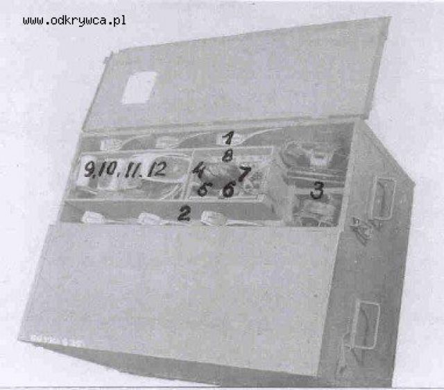

Gebhardt Napisano 22 Listopad 2006 Napisano 22 Listopad 2006 Z WT BBTWL:Para 5 Znakowanie. Kazda skrzynia powinna byc oznaczona na wieku od strony zewnetrznej znakiem wytworni oraz rokiem wykonania. Na wieku od wewnatrz powinien byc umieszczony wykaz narzedzi: w skrzyni A wg zalacznika Nr 1 w skrzyni B wg zalacznika Nr 2 Druk maszynowy. Kartki ochronione celuloidem lub celofanen. Rozmieszczenie poszczegolnych narzedzi winno byc oznaczone odpowiednimi numerami wykonanymi czarna niezmywajaca sie farba na miejscach widocznych na listwach lub sciankach /wg fot.BBYWLac Nr 625 i 622/. Zalacznik N 1 do war. techn. Nr 2208 WYKAZ NARZEDZI W SKRZYNI A"Lp
Gebhardt Napisano 22 Listopad 2006 Napisano 22 Listopad 2006 (nie wiem dlaczego stronka sie wyglupia!)Lp Nazwa przedmiotu Jedn miary Ilosc Uwagi1. Topor I z trzonkiem szt. 62. Sekator 23. Slupolazy wielk.2 par. 24. Klucz do hakow izolatorow szt. 4 w skrzynce wyjmowanej5. Miarka stal zwijana 1000 " 2 6. Pilnik trojkatny gladzik 100 " 8 7. Szczypce uniwersalne 200 " 14 8. Swider zwojnik 10 z uchwytem " 8 9. Wielokrazek par. 2 "10. Linka konopna o 8 mm zwoj. 2 11. Uchwyt zabkowy szt. 4 "12. Pas bezpiecz. z linka druc. 2 "
