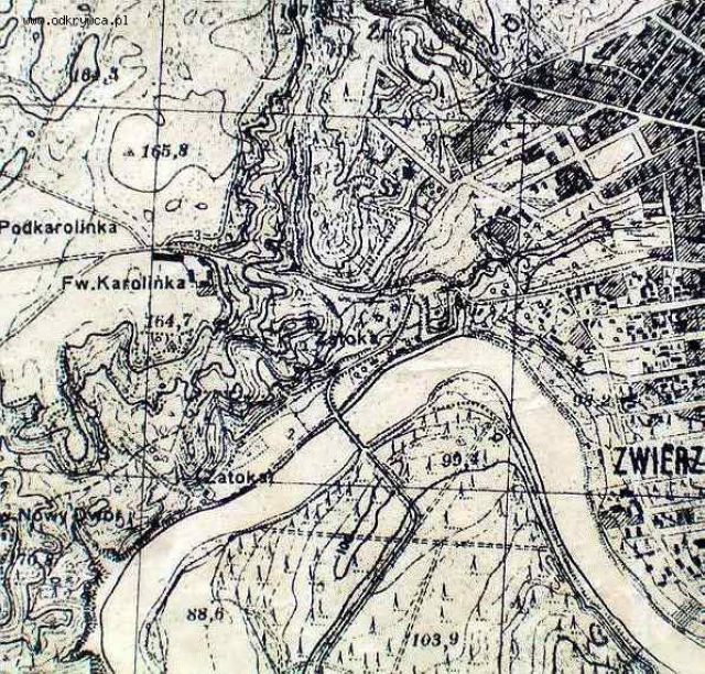

sqh Napisano 4 Listopad 2006 Napisano 4 Listopad 2006 Kolekcj - nie, Wilniukowi chodzi o coś innego - równolegle ze wznoszeniem budowli inżynieryjnych Obszaru Warownego Wilno łączono je sukcesywnie kolejką wąskotorową. Specjalnie dla niej (i w ogóle dla celów komunikacyjnych) wzniesiono most na Wilii. A w którym Dzienniku Ustaw opublikowano rozporządzenie, które cytujesz?Wilniuk - nie trzeba sięgać do CAW, wystarczy, że zajrzę do szuflady i wyjmę odpowiednią mapę :-) patrz obok --->W CAW jest natomiast plan gruntów Fw. Zatoka , wywłaszczonych pod budowę dojazdu do tego mostu na prawym brzegu (1 ha 9429 m2 wywłaszczone plus 2026 m2 sporne) - z 1930 roku.I przy okazji pytanie do Ciebie - jaka nazwa jest prawidłowa - ZakrĘt czy ZakrEt? Most na ZakrĘcie czy na ZakrEcie? A może obie są prawidłowe?

sqh Napisano 4 Listopad 2006 Napisano 4 Listopad 2006 Znaczy, to jest po prostu arkusz WIG 1:25000 z Wilnem i okolicami.Wygląda więc na to, jak rozumiem, że nie pokazywałem Ci tych map nigdy...? Może po prostu nie pytałeś nigdy, czy takowe posiadam... :-)
