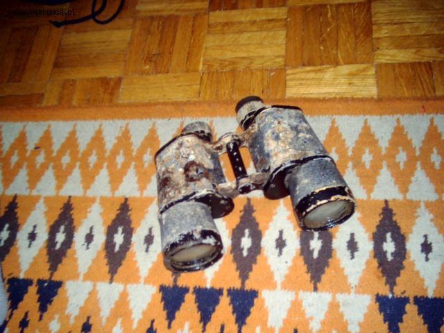

matrix14xxx Napisano 15 Październik 2006 Autor Share Napisano 15 Październik 2006 witam znalazlem lornetke i nie wiem co to jest za lornetka prosil bym o o identyfikacje.Z prawej strony ma napisane: dienstglas 10x50 2214332 blc+ Prosze o odpowiedz co to za znalezisko zalezy mi na tym :) Odnośnik do komentarza Udostępnij na innych stronach More sharing options...
MK Napisano 15 Październik 2006 Share Napisano 15 Październik 2006 Heja. Lornetki 10x50 były standardowymi lornetkami na wyposażeniu załóg niemieckich pojazdów pancernych. Standardowe piechoty to 6x30.Kod blc oznacza fabrykę Carl Zeiss Militärabteilung w Jenie, 2214332 to chyba numer seryjny.Pozdro Odnośnik do komentarza Udostępnij na innych stronach More sharing options...
von Neumarkt Napisano 16 Październik 2006 Share Napisano 16 Październik 2006 MK,czy mógłbyś napisać dla kogo były przeznaczone lornetki 8x40 i kto był producentem kodmk",ogólnie lornetka podobna do tej ze zdjęcia matrixa 14xxx,pozdrawiam v.N. Odnośnik do komentarza Udostępnij na innych stronach More sharing options...
MK Napisano 16 Październik 2006 Share Napisano 16 Październik 2006 Czy były szczególnie dla kogoś przeznaczone to nie wiem, natomiast bmk to kod fabryki w Pradze, Srb&Stys Fabrik Präziser Messinstrumente.Pozdro Odnośnik do komentarza Udostępnij na innych stronach More sharing options...
huk 100 Napisano 24 Styczeń 2007 Share Napisano 24 Styczeń 2007 jeżeli wykop -to grauluje stanu -optyka chyba cała ? daj dodatkowe fotki jak możesz -pozdro Odnośnik do komentarza Udostępnij na innych stronach More sharing options...

von Neumarkt Napisano 16 Październik 2006 Share Napisano 16 Październik 2006 W zasadzie kod był najważniejszy,dziękuję! Odnośnik do komentarza Udostępnij na innych stronach More sharing options...
