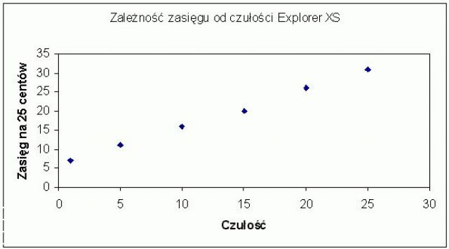

proscan Posted September 29, 2003 Share Posted September 29, 2003 Nie wiem o co ma się obrażać autor testu czyli ja :-)Test Explorera wykazuje, że ma on największe zasięgi w trybie dynamicznym ze wszystkich wykrywaczy które dla Darka testowałem (nie biorę odpowiedzialności za testy robione przez innych).Zestawienie jest zrobione dla trybu all metal, którego Explorer praktycznie nie posiada.Dodatkowa ilustracja, co się stanie gdy podkręcamy czułość. Linia jest w marę prosta więc zakładając, że gdzieś w Polsce można ustawić maks czułości (czyli 32 - w domu dalem rade tylko do 25 ze znosnymi zakloceniami), a jak słyszę nawet na tym forum niektórzy są w stanie to zrobić, to 25 centów w powietrzu łapie gdzieś na ponad 40cm. Kto da więcej w trybie dynamicznym?Nie wolno zapominać, że jest to wykrywacz wieloczęstotliwościowy, a im większa częstotliwość tym lepsza reakcja na drobne przedmioty (i cienkie blaszki – stąd zapewne te brakteaty na głębokościach). Współczesne monety są raczej grube, wiec nie da się odczuć różnicy.Niestety na wyższych częstotliwościach niestety grunt też silniej reaguje, poza tym przestaje działać dobrze rozróżnianie, stąd ważna jest optymalizacja i dobór częstotliwości. Ale to inny temat.W Explorerze wpływ gruntu jest eliminowany poprzez odejmowanie sygnałów na różnych częstotliwościach. Prowadzi to do efektu słabszego zasięgu w powietrzu. W gruncie, tam gdzie inne wyrywacze MOGĄ nie dać rady, Explorer ma przewagę bo podbija sygnał od metalu a kompensuje od gruntu. Stąd wniosek taki – jeśli ktoś chce oceniać wykrywacz po jego zasięgu w powietrzu, niech idzie szukać skarbów na drzewach, a nie w ziemi.Ta ostatnia uwaga może trochę złośliwa, więc śpieszę wytłumaczyć, że nikogo nie chcę urazić, tak jak nie chciał urazić autora testu" poprzednik.Nie jestem entuzjastą Explorera. Ma wiele wad, ale zestawianie go z Cyklopem to już naprawdę przesada.Osobiście używam Whites Spectrum (też ma wady :-).proscan Link to comment Share on other sites More sharing options...

proscan Posted October 8, 2003 Share Posted October 8, 2003 Explorer po prostu wypada słabiej na testach w powietrzu w porównaniu z innymi wykrywaczami (co widać też na stronie Darka).proscan Link to comment Share on other sites More sharing options...
