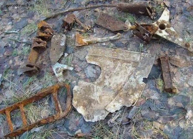

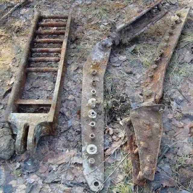

częsci niemieckiego samolotu jakiego?
focke
są to częsci znalezione na poniemieckim lotnisku moze ktoś sie z czymś takim spotkał prosze o pomoc . Może wskazówką bedzie fakt że na wszystkich częsciach była spalona sklejka to był bardzo drewniany" samolot długosc tych czesci to ok 120cm tych dłuzszych i ok 80 cm ma ta krótsza

Większość niemieckich samolotów bojowych miała całkowicie metalową konstrukcję, ale było również całe mnóstwo samolotów szkolnych, łacznikowych, pomocniczych różnych typów, które były budowane z mniej deficytowych materiałów, niż dural.

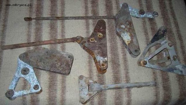

Oprócz okuć dźwigarów na drugim zdjęciu widać trochę elementów układu sterowania i kawałek jakiejś blachy z lukiem - być może resztki którejś z masek silnika. Należałoby pójść tym tropem i porównywać ze zdjęciami.

Okucie jest unikalne dla każdego typu więc pozostanie grzebanie w dokumentacji i od cierpliwości poszukiwacza zależy jedynie kiedy ustali typ samolotu.

Niestety nie umiem wskazać, jaki to samolot, poza tym, że miał drewniane dźwigary skrzydła lub statecznika.

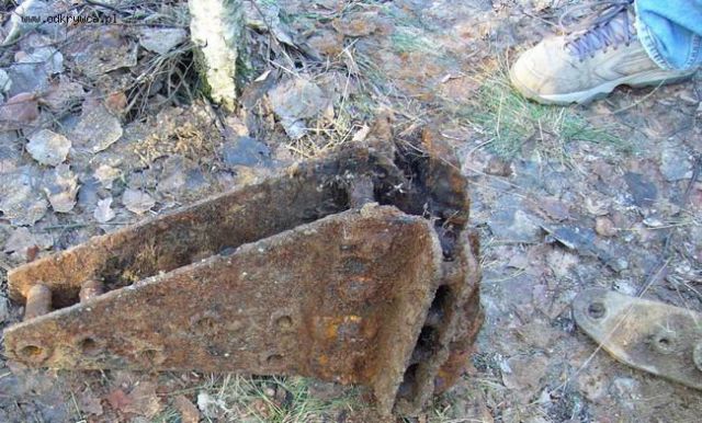

Moim skromnym zdaniem to okucia dzwigara głównego a pomocniczego na 100% ze skrzydła o konstrukcji drewnianej.

Jedyna wskazówka, jaką mogę zasugerować, to że poszukiwania można ograniczyć do dwupłatów lub zastrzałowych górnopłatów. W przypadku wolnonośnego jednopłata dźwigar główny (lewe okucie z pierwszego zdjęcia) miałby ucho na dwa sworznie i prawdopodobnie poziome, a nie jeden pionowy, jak w tym przypadku.

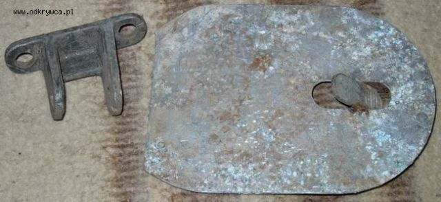

z tego co pisze Szarubek wynika ze to bedzie cos zupełnie innego niz myslałem na niemca wsazuje klapka wygląda jak niemiecka (foto) która została znaleziona w tym samym miejscu
