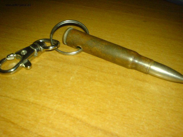

Cyrograf15 Napisano 14 Styczeń 2007 Share Napisano 14 Styczeń 2007 Ta ostatnia fotka dała mi do myślenia. Kiedyś eksperymentowałem z czyszczeniem w bębnie i stan po czyszczeniu był podobny do tego na fotce. Uznałem to za słaby efekt, niedostateczny. O ile taki stan jest wystarczający to zmienia moje podejście do sprawy. Może jest sens opisu i prezentacji metody?Wojtek Odnośnik do komentarza Udostępnij na innych stronach More sharing options...
