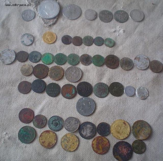

ubenfurer Napisano 7 Październik 2006 Napisano 7 Październik 2006 kilka monet wykopanych moją metodą smętkiem - sprawdzałem tę metodę na tzw.pompkę" ze swoją metodą na monetce świeżo wykopanej PRL 20gr. , taki sam zasięg tylko że w mojej metodzie podczas chodzenia ze sprzętem nie słychać żadnego dźwięku a gdu trafi na przedmiot to dopiero się smętuś odzywa ;)

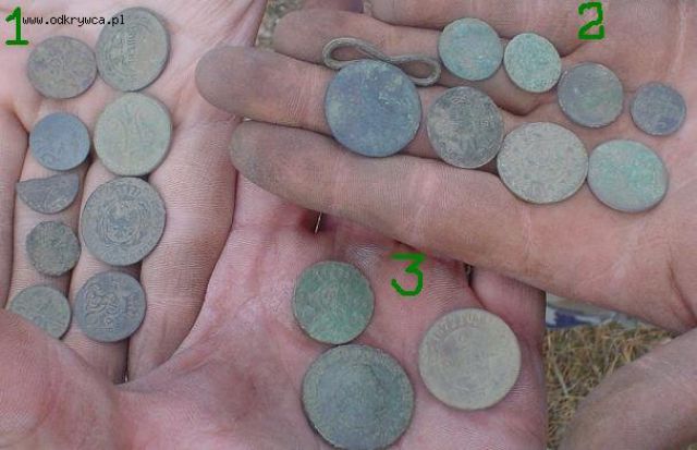

ubenfurer Napisano 8 Październik 2006 Napisano 8 Październik 2006 Porównanie - kilka godzin w polu na 3 sprzęty - Viking,Whites ,HS3.
