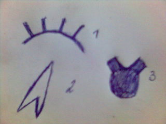

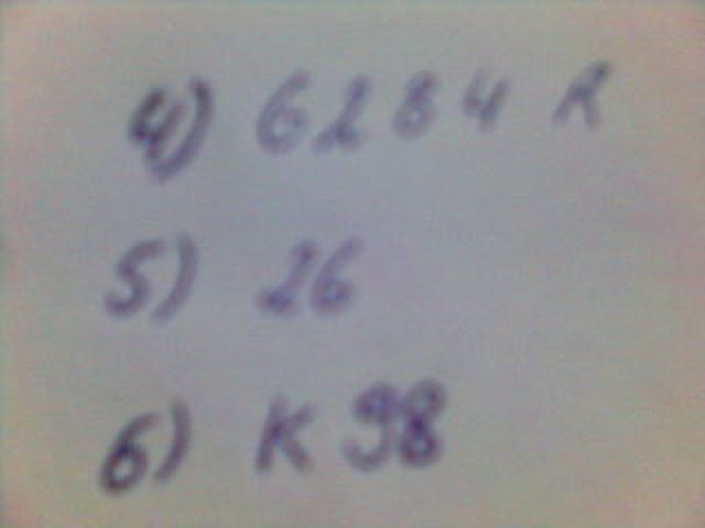

witam!!!jak w temacie kolega dorwal komore od mausera polskiego i chcial sie dowiedziec czy to standardowe syg. na polskich mauserach :1 znajduje sie u dolu komory tam gdzie przechodzi babka jest tam tez jakis ptak jakby orzel lub jakis kogut??:-) nie mam zdolnosci zeby narysowac i cyfra 8, 2i3 znajduja sie na dole komory przy spuscie na samym spuscie syg.orzelek na gorze komory czesciowo widoczny orzel w koronie FB RADOM nad tym nr 1920 lub 1930 chyba data?ale kolo tego duzego orla znajduje sie mniejszy z lewej strony

Te sygnatury o których piszesz nabijano na broni jeszcze w fabryce.Wtedy nie było wiadomo czy dana sztuka trafi do kawalerii,altylerii,saperów,piechoty czy marynarki.Są to znaki technologiczne które oznaczają między innymi odbiory (techniczny i wojskowy)próbę wytrzymałości,rok produkcji,producenta,nr seryjny,typ broni.
