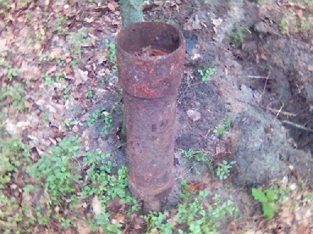

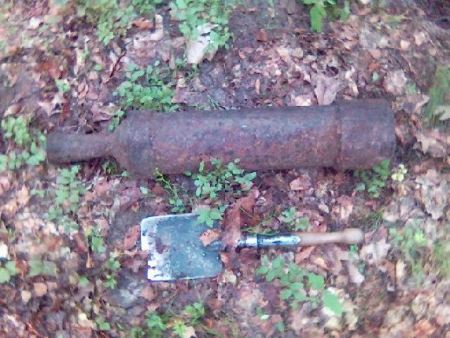

motyl71 Napisano 26 Sierpień 2006 Autor Napisano 26 Sierpień 2006 znalazłem coś takiego i nie wiem co to jest
Grzesio Napisano 27 Sierpień 2006 Napisano 27 Sierpień 2006 Z rysunkami i zdjęciami rakiet do katiuszy, może poza najpopularniejszymi M-8 i M-13 jest zadziwiająco krucho...Jednego można być pewnym (pomęczyłem się trochę nad tym zdjęciem w CADzie) - nie jest to silnik ani od M-13, ani od żadnej wersji pochodnej (tu wchodziłyby w grę M-20 i M-30) - jest na to znacznie za krótki - na oko, przy założeniu kalibru 132 mm, wychodzi mi długość silnika wraz z dyszą ok. 66 cm i długość ziaren prochowych 36 cm - jakieś 20 cm za mało. Bliżej mu już do lotniczego RS-132, choć tu z kolei wychodzi o kilka cm za długi... Poddaję się.A propos, czy on ma jakieś widoczne detale? Kołki do podwieszania na prowadnicach wyrzutni, zewnętrzne kontakty układu zapłonowego?PzdrGrzesiu
motyl71 Napisano 28 Sierpień 2006 Autor Napisano 28 Sierpień 2006 chyba będę musiał wrócić do lasu i ponownie go odkopać, co do kołków to napewno były jakieś na szerszym pierścieniu tym bez dyszy (jeden jest chyba widoczny na pierwszym zdjęciu - taka mała jaśniejsza kropka)innych danych nie znam

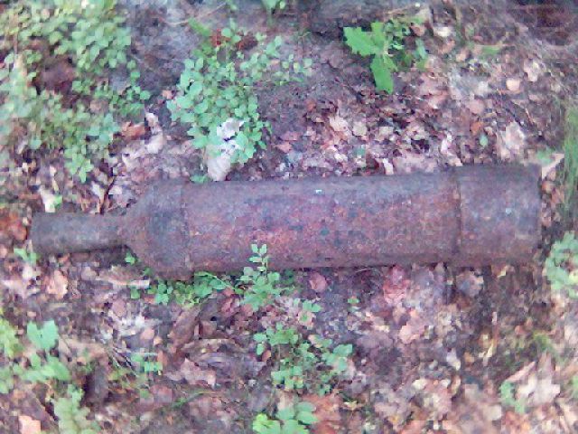

motyl71 Napisano 28 Sierpień 2006 Autor Napisano 28 Sierpień 2006 znalazłem to zdjęcie w jednym z postów na forum (pozdrawia autora)sam silnik jest dość podobny do tego którego znalazłem
Grzesio Napisano 28 Sierpień 2006 Napisano 28 Sierpień 2006 Tia, podobny jest, ale nadal 20 cm za krótki...Zwróć też uwagę na układ zapłonowy - M-13 miał po obu stronach przedniego kołka dwa charakterystyczne zapłonniki elektryczne z zewnętrznymi kontaktami. M-30 wprawdzie nie miał ani kołków ani zapłonników, ale gabarytowo był identyczny.Te nieszczęsne zgrubienia centrujące przedstawiane są z reguły na rysunkach przesadnie - w praktyce są niewidoczne.Ha, ale skoro już będziesz ten silnik ponownie wykopywał, to oprócz pomierzenia zajrzyj, proszę, z pomocą latarki w dyszę - powinien tam być widoczny tylny ruszt komory spalania, którego wygląd też mógłby być miarodajny.PzdrGrzesiu

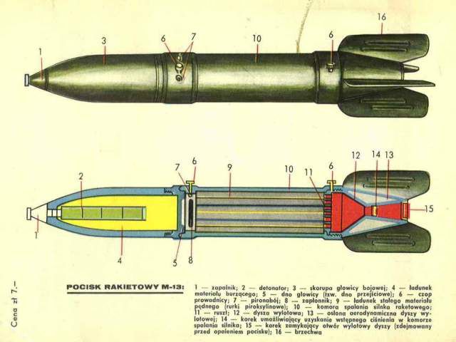

Grzesio Napisano 28 Sierpień 2006 Napisano 28 Sierpień 2006 PS Dla porówniania, M-13 wygląda tak:http://www.odkrywca-online.com/forum_pics/picsforum16/katiusza_copy1.jpg
Grzesio Napisano 26 Sierpień 2006 Napisano 26 Sierpień 2006 Geeez, a kilka podstawowych wymiarów załatwiłoby sprawę definitywnie - średnica, długość komory spalania, długość całkowita... Nie trzebaby zgadywać, przeliczać, obrysowywać zdjęcia w CADzie...Na katiuszę za bardzo nie wygląda. M-13 miał komorę spalania długą (pomiędzy dokręcanymi dnami) na 650 mm, średnicę pierścieni centrujących 132 mm i średnicę wylotową dyszy 75 mm.To co mi się tu nie podoba, to chyba za wąska dysza (ale może to złudzenie?) i za duże uskoki na pierścieniach - w rzeczywistości były praktycznie niewidoczne, wynosiły tylko 1 mm - ale może to jakaś tporna masówka wojennej produkcji?! PzdrGrzesiu
motyl71 Napisano 26 Sierpień 2006 Autor Napisano 26 Sierpień 2006 dzięki, przepraszam że nie zamieściłem żadnych wymiarów ale nie miałem możliwości tego pomierzyć. długość ok 60 cm średnica ok 15, od strony szerszego pierścienia (bez dyszy) pozostałości jakby papierowego uszczelnienia - tyle mogę powiedzieć o tym znalezisku. może ktoś posiada zdjęcia rakiet do katiuszy (lub rysunki), chętnie skorzystam. z góry dziękuję
motyl71 Napisano 28 Sierpień 2006 Autor Napisano 28 Sierpień 2006 posiadam jesze takie oto zdjęcie, taraz gdy sie do niego dobiorę to pomierzę dokładnie i zajrzę do każdej dziurki. postaram się też o lepsze zdjęcia. te są wykonane telefonem
