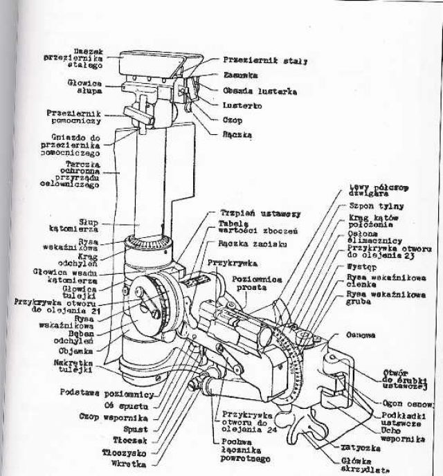

TomekSz Napisano 26 Sierpień 2006 Napisano 26 Sierpień 2006 Przyrząd celowniczy składa się z:-osnowy,-mechanizmu odchyleniowego,-przyrządu kątów położenia,-poziomicy [prosta lub pochyła],-kątomierza działowego.

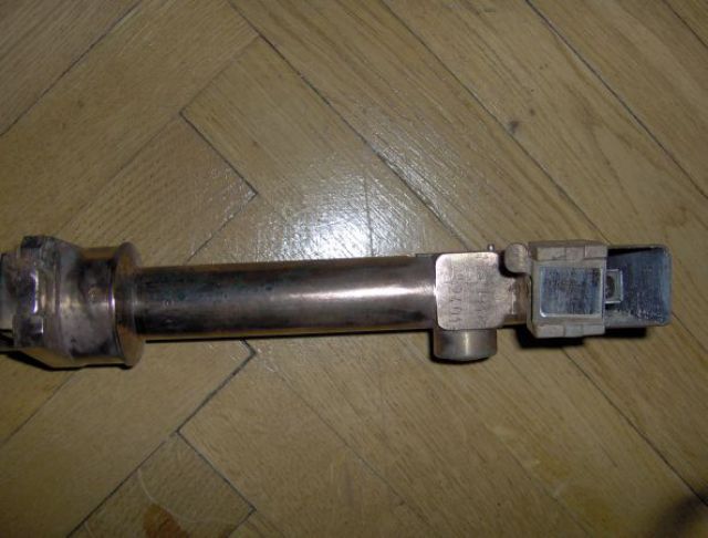

PATRON Napisano 26 Sierpień 2006 Autor Napisano 26 Sierpień 2006 to może inaczej zadam pytanie ...czy to co na zdjęciach to komplet czy czegoś brakuje ... oczywiście zdjęć pokrowców i futerało nie wrzucam, ale są.1.

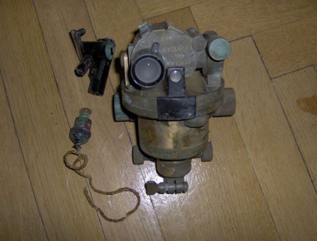

PATRON Napisano 26 Sierpień 2006 Autor Napisano 26 Sierpień 2006 kolberg z dostawką do podświetlania i obsadką, żarówką i przewodzikiem...
PATRON Napisano 26 Sierpień 2006 Autor Napisano 26 Sierpień 2006 i od razu pytanie ...czy ktś się z tym spotkał o długości całkowitej ....:-)))) 76 cm ...
PATRON Napisano 26 Sierpień 2006 Autor Napisano 26 Sierpień 2006 gebhard ...kurde pogubiłem sę na tej stronie CBW ...ale dzięki tomek sz - ta osnowa to co to jest???PZDR PATRON
jahooo Napisano 27 Sierpień 2006 Napisano 27 Sierpień 2006 To coś" o długości 76cm to po prostu ramie dalmierza. NIe wiem, czy ktoś z was kiedykolwiek miał w ręku aparat marki Fed, gdzie ustawienie ostrosci następowało poprzez nałożenie dwu obrazów - z obiektywu i pomocniczego przeziernika poprzez obrotowy pryzmat. Taka samą zasadę stosuje się w przypadku dalmierzy artyleryjskich. Mając ramię o stałej długości i znając kąt. o jaki trzeba obrócić lustro, aby obrazy się zgrały" za pomocą prostego ębenka" można otrzymać dość dokładny dla celów artylerii polowej pomiar odległości z dokładnościa rzędu 2-5m, co przy rozrzucie przechodzonej" armaty jest pomiarem baardzo dokładnym. Im dłuższe stałe" ramię dalmierza, tym dokładniejszy może być pomiar. Dla przykładu centrala artyleryjska okrętu HMS Hood miała ławę optyczną o rozstawie ponad 9m.
DTH Napisano 27 Sierpień 2006 Napisano 27 Sierpień 2006 A ten kolberg" to nic innego, jak wczesny katomierz - busola wz 30.
Gebhardt Napisano 27 Sierpień 2006 Napisano 27 Sierpień 2006 Katomierz-busola nie wchodzil w zestaw sprzetu dziala lecz baterii, plutonu i kompanii ckm etc. Sluzyl do ustawiania baterii o ile pamiec nie myli.
PATRON Napisano 27 Sierpień 2006 Autor Napisano 27 Sierpień 2006 no dobra Panowie ...to że kolberg to busola wz 30 to ja wiem , to że ta laga" to ramie dalmierza też ....ale ponawiam pytanie ...czego jeszcze brakuje w tym zestawie żeby mówić o komplecie wyposazenia optycznego do armaty 75 mm schneidera..., a tak nawiasem mówiąć to nie jestem do konca pewien że to że ramie ma 76 cm to jest takie normalne ...przecież stanardowo polskie" schneidery miały ramię dł 43 cm czy coś koło tego .tomek sz - masz może ten rysunek w większej rozdzielczośći .....bo na tym to sie nie moge doczytac ...PZDR PATRONPS... widze DTH że jeszcze sie pojawiasz na forum ...to miło .

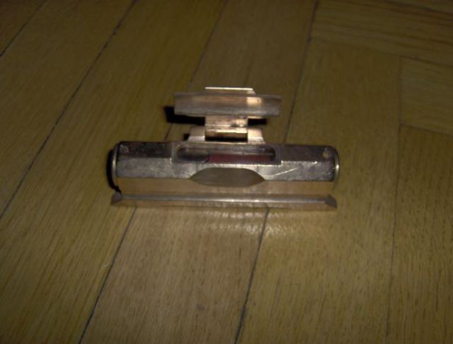

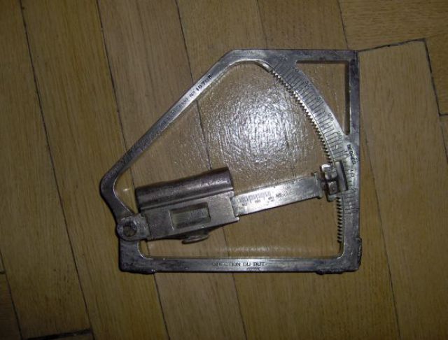

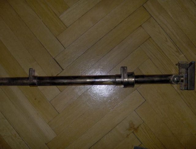

Gebhardt Napisano 27 Sierpień 2006 Napisano 27 Sierpień 2006 Czego brakuje? To zalezy of definicji sprzetow optycznych. W zasadzie do dziala 75mm wz 97 byly dwa - katomierz dzialowy i lornetka dzialonowego. Pozatym uzywano w malym zakresie celownikow panoramicznych wz (?)28 (gdzies to juz bylo na forum) i celownikow do armat ppanc wz 36. Pierwsze chyba zamiast przyzadu celowniczego drugie jako dodatek (ale tu zgaduje, wiec prosze mnie poprawic jezeli bajdurze). Osnowa to oprawa przyrzadu celowniczego na ktorym osadzony jest mechanizm odchyleniowy i przyzad katow polozenia na stale (chyba) oraz osadzane sa katomierz dzialowy i poziomnica (prosta lub pochyla - fotka 1) w polozeniu bojowym. Wszystko to wyjasnia rysunek z regulaminu zalaczony przez Tomka Sz. Katomierz i poziomnica byly przewozone w polozeniu marszowym w torbie skorzanej na prawej wewnetrznej stronie tarczy. To 'cos' (fotka 4 i 5) to prawie na pewniaka (fotka moglaby byc lepsza :( ) przedluznica z osadzonym na niej katomierzem dzialowym. Sluzyla do tego by umozliwic celowanie ponad tarcza. Byla przewozona w futerale po lewej wewnetrznej stronie tarczy stalej. Dodatkowe przyzady to kwadrant (fotka 2) i przyzad oswietlajacy ktory skladal sie z 3 latarek, baterii i kabli do strzelania w nocy. Przyzad oswietlajacy jezdzil w metalowej skrzynce ktora transportowanao przymocowana do ogona jaszcza. Byly jescze jakies wihajstry mechaniczne do celowania ale, wybaczcie, nie chce juz mi sie dzis grzebac :)
