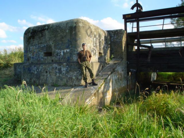

Mathew Napisano 12 Wrzesień 2003 Napisano 12 Wrzesień 2003 Ten egzemplarz znajduje się w Dobieszowicach przy mostku na Brynicy. (Obszar Warowny Śląsk )Mathew
