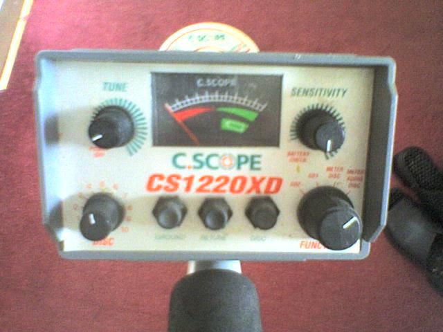

ARKADIO.IE Napisano 13 Sierpień 2006 Napisano 13 Sierpień 2006 witam Lukawica ,VanWorden,poleciłeś coś solidnego statyka,pewnie zapomniałeś dodać C.scope 1220R.sądzę ,że to też jest dość dobry wykrywacz i nie koniecznie ustępuje wykrywkom Whites.pozdrawiam :)

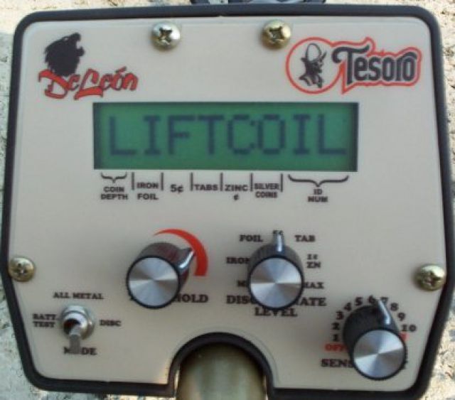

Igomas Napisano 16 Sierpień 2006 Napisano 16 Sierpień 2006 Jak to Tesoro De Leon nie ma trybu statycznego? Ma, jak najbardziej :) latwy w obsludze itd. Zastanow sie porzadnie nad wykrywka, bo to pewnie zakup na pare lat. Z mojej strony osobiscie daje gwarancje zadowolenia z De Leon.A co do zdjecia, przelacznik miedy trbami (statyczny/dynamiczny) masz w lewym dolnym rogu elektroniki :) PozdrawiamIgomas
Igomas Napisano 16 Sierpień 2006 Napisano 16 Sierpień 2006 zworc jeszcze uwage na prostote tego urzadzenia :) Gdybym mial tyle kasy, kupil bym ten bez wachania, ale to moze dlatego, ze ja mam poprostu z tym wykrywaczem doswiadczenia. Wybor zalezy od ciebie :DPozdrawiamIgomas
Raned Napisano 16 Sierpień 2006 Napisano 16 Sierpień 2006 Sprostuję: De Leon nie ma trybu statycznego, ma tryb All Metal wymagający niewielkiego ruchu cewki z VCO. Od 16 lat intensywnie używam różnych wykrywaczy i obecne wykrywacze dynamiczne z górnych półek są na tyle silne, że osobiście nie odczuwam żadnej potrzeby używania trybu statycznego. Większość firm zachodnich już dawno zaniechała wbudowywania tego trybu w swoje wykrywacze a produkcja wykrywaczy typowo statycznych mocno spadła.
JanekSiD Napisano 16 Sierpień 2006 Napisano 16 Sierpień 2006 Z tego, co się orientuję Tesoro nie ma trybu STATYCZNEGO. Przynajmniej żaden ze współcześnie produkowanych modeli. Owszem posiadają tryb all-metal, ale nie jest to tryb statyczny. Pozdrawiam
