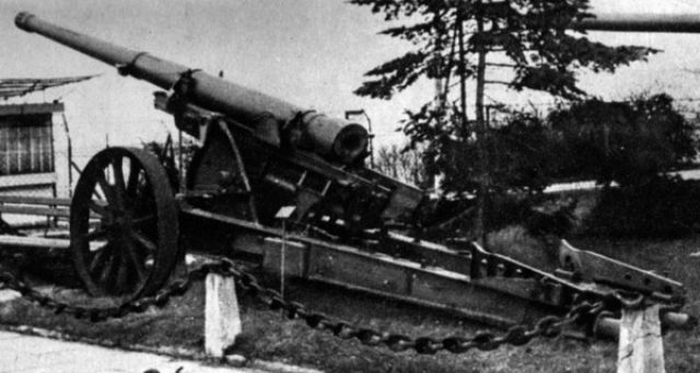

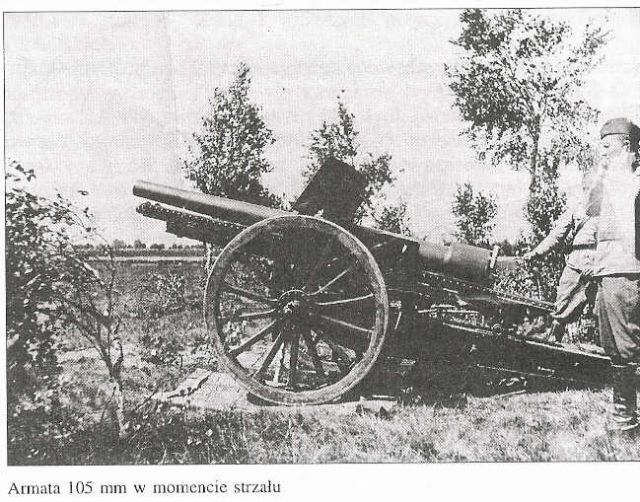

krzyhal Napisano 5 Sierpień 2006 Napisano 5 Sierpień 2006 To są te armaty 105mm z Helu - z książki R. Witkowskiego Hel na straży wybrzeża 1920 - 1939". Jakie było ich właściwe oznaczenie - nie wiem.Może ktoś z bardziej światłtych Kolegów się wypowie.krzyhal

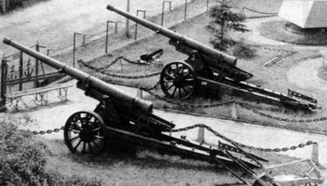

krzyhal Napisano 5 Sierpień 2006 Napisano 5 Sierpień 2006 Jedna z tych dwóch armat - z książki S. Pataja Artyleria lądowa".krzyhal

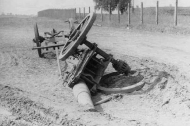

kolega deutsch Napisano 6 Sierpień 2006 Autor Napisano 6 Sierpień 2006 Nasza de Bange znisczczona, widac, ze byla holowana, czyli chyba miano tez zamiar uzyc ja bojowo.
