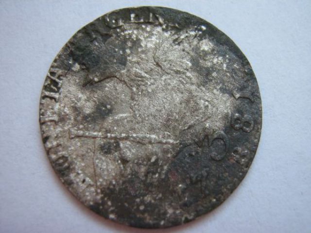

hefren Napisano 15 Lipiec 2006 Autor Napisano 15 Lipiec 2006 Srebrna monetka po kompieli w wodzie amoniakalnej. Niestety to czarne nie chce już zleźć. Można jeszcze coś z nią zrobić ?
krzycho Napisano 15 Lipiec 2006 Napisano 15 Lipiec 2006 mam taka samą i jest cała czarna , czyscilem w kwasku cytrynowym,
Cronos Napisano 15 Lipiec 2006 Napisano 15 Lipiec 2006 A nie jest przypadkiem cynowa, bo mam pare starych monet cynowych i za chiny nie chcą z nich zejść takie czarne wżery:/ Próbowałem juz wszystkich sposobów na jakie trafiłem w necie. Ale jeśli to srebro to sprubuj Cil...t Bang" (bez reklamy:) ) albo jakieś inne mleczko do czyszczenia.Pozdrawiam
Barnaba Napisano 15 Lipiec 2006 Napisano 15 Lipiec 2006 pruski trojak srebro raczej liche. może amoniak w większym stężeniu pomoże? kwasek nie ruszy tego. pzdrBar_Naba
hefren Napisano 18 Lipiec 2006 Autor Napisano 18 Lipiec 2006 Dostałem informację, żeby monetkę wymoczyć w occie (rozpuszcza siarczek srebra - czarny nalot). Oto efekt.
hefren Napisano 18 Lipiec 2006 Autor Napisano 18 Lipiec 2006 Wrzuciłem ją na noc do kieliszka z 10 % octem spożywczym. Rano, po wyjęciu, cały czarny syf został mi na palcach :]Po prostu rozpuścił się. I nie zauważyłem aby monetka przy tym ucierpiała (patynka). Oczywiście po było mydło i dużo wody.Podobno najlepsze do tego jest pudełeczko po tiktakach - monetka moczy się wtedy z obu stron (nie leży jedną na dnie).

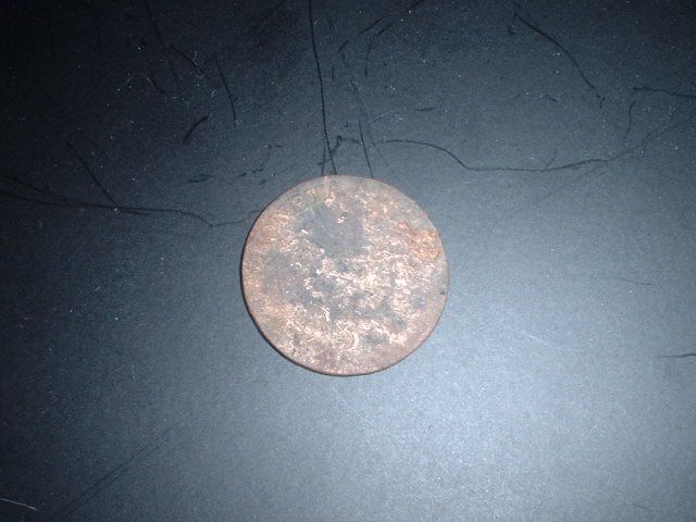

krzycho Napisano 18 Lipiec 2006 Napisano 18 Lipiec 2006 zeobie to z moja i dam fotki w przeciagu tygodnia.
krzycho Napisano 21 Lipiec 2006 Napisano 21 Lipiec 2006 stanowczo nie polecam:) moneta przedtem byla czarna ale dobrze czytelna teraz nie za bardzo. trudno:)

hefren Napisano 22 Lipiec 2006 Autor Napisano 22 Lipiec 2006 Zależy od monety. Twoja, krzycho, jest dziwnie czerwonawa.Wczoraj wyczyściłem w ten sposób 10 kopiejek 1911r - po dwóch godzinach nie ma śladu czarnego syfu. Niestety nie zrobiłem zdjęć. Jeśli w monecie jest więcej miedzi niż srebra - efekt może być kiepski.Jak się trafi znów jakieś sreberko to wrócę do tematu...

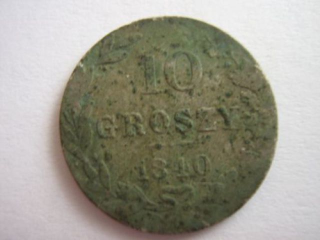

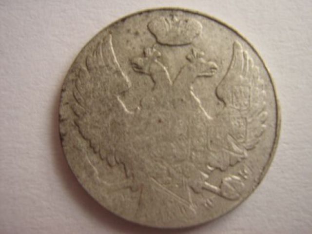

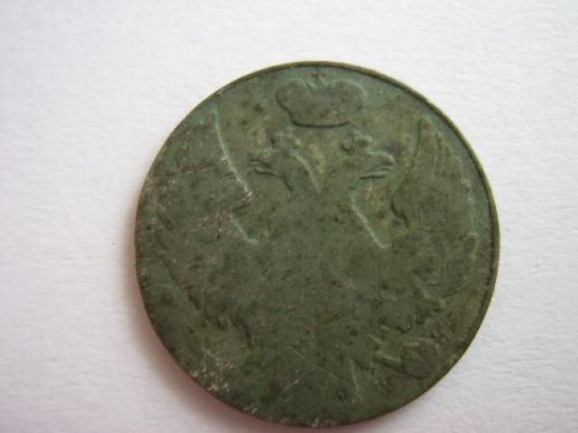

hefren Napisano 12 Sierpień 2006 Autor Napisano 12 Sierpień 2006 Ponieważ trafiło się sreberko - wracam do tematu.Pierwsze dwa zdjęcia - po zastosowaniu szczoteczki, mydła i wody.

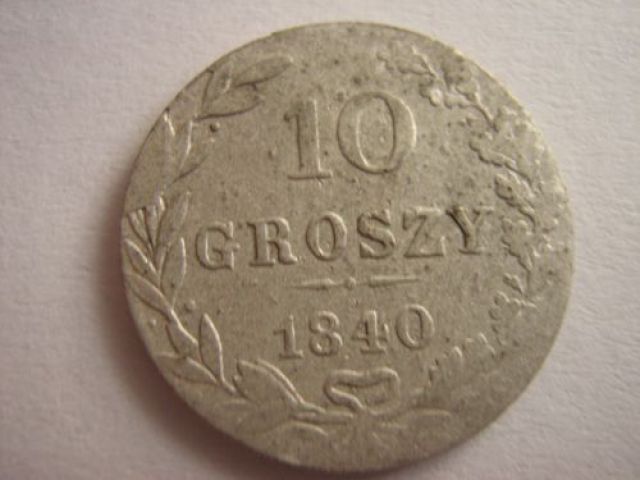

hefren Napisano 12 Sierpień 2006 Autor Napisano 12 Sierpień 2006 Na tych zdjęciach monetka po kąpieli przez około 4 godziny w 10% occie (oczywiście w pudełeczku po tik-takach)

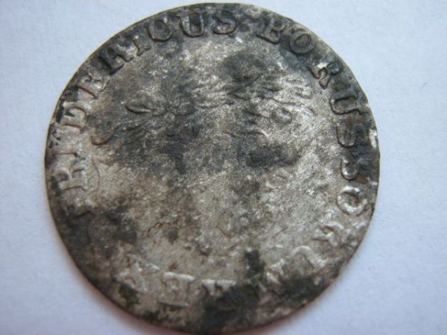

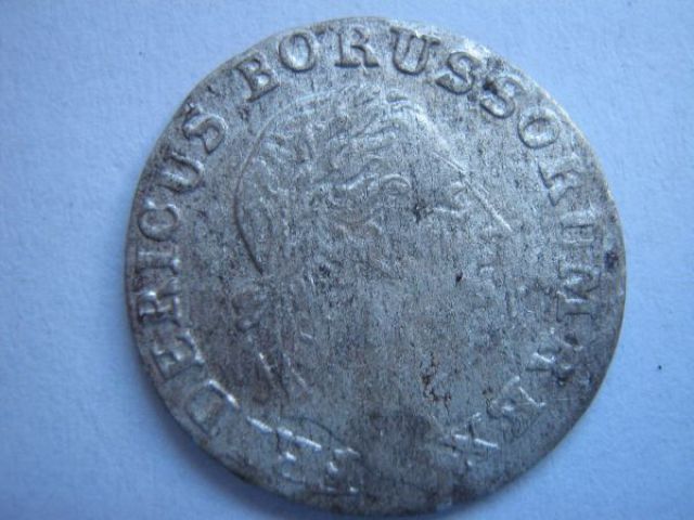

krzycho Napisano 12 Sierpień 2006 Napisano 12 Sierpień 2006 ładnie, ja niedawno trafiłem 4 grosze pruskie 1817 były w ładnym stanie miejscami gruby czarny nalot wyczyscilem szmatką i pastą samochodową do chromów. efekt super!!! dodam fotki jak bede mial baterie do aparatu:)
lain Napisano 12 Sierpień 2006 Napisano 12 Sierpień 2006 Hefren dla nas moneta wyglada ładniej ale traci w ten sposob na wartosci numizmatycznej podobno...
Cyrograf15 Napisano 12 Sierpień 2006 Napisano 12 Sierpień 2006 Do monet nie powinno sie stosować matejałów ściernych (nawet w miarę delikatnych jak pasta do chromu). Moneta taka traci na wartości. Jak miałem 12 może 14 lat wypolerowałem moje monety, wyglądały świetnie, błyszczały się. Niestety tym sposobem poprostu je zniszczyłem. Dobrze że nie zbieram monet bo pewnie do tej pory bym przez to nie mógł spać. A było to ćwierć wieku temu.Wojtek
