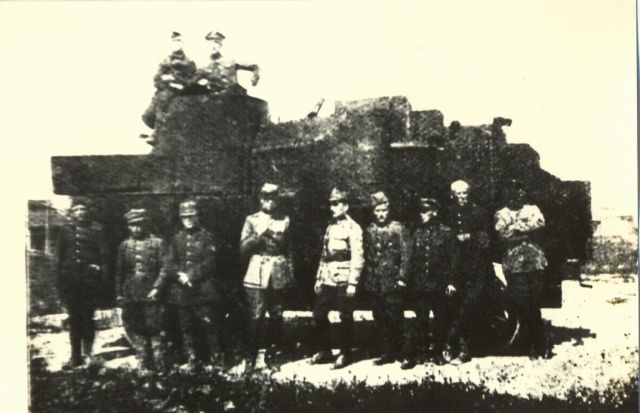

Mam zdjęcie Garforda z 1 Plutonu Samochodowo - Pancernego. Czy może to być ten trzeci???

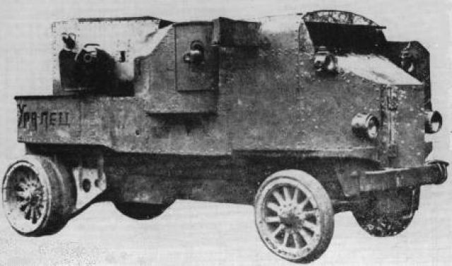

Najprawdopodobniej chodzi o GARFORDA zdobytego przez 56pp 14DP pod Bobrujskiem 4 czerwca 1920. Podczas wypadu naszej piechoty na Stołopiszcze na trasie Bobrujsk - Mohylew stwierdzono działanie kilku samochodów pancernych. W toku walki zniszczono dwa z nich (Fiat i Lanchester), trzeci wycofał się a czwarty Garford podczas zawracania wjechał do rowu i nie mógł się wydostac o własnych siłach i został zdobyty. Był to pojazd noszący nazwę URALEC. Samochód ściągnięto do Bobrujska i włączono w skład Wielkopolskiego plutonu samochodów pancernych, nosił tam nazwę GENERAŁ SZEPTYCKI.

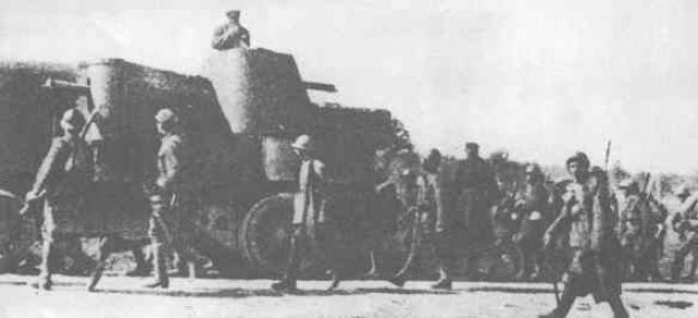

Dziadek" w czasie walk o Żytomierz
Źródło:Rok 1920: Wojna polski z Rosją bolszewicką" KARTA 2005

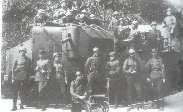

Tego na forum nie widziałem i mam z nim największy problem. Podpisany jest 1 pluton samochodowo - pancerny w 1920 roku". Zdjęcie ciekawe. Prócz Garforda-Putilova, ckm Maxim i Chauchat. Na głowach hełmy rosyjsko-fińskie.
CO mi jednak nie daje spokoju - który to jest z tych trzech? Może był czwarty, który wojny nie przetrwał?
Źródło: Hełmy wojska polskiego 1917-2000" J.Kijak, Bellona 2004
Co do tezy że były 4 szt raczej nie spotkałem nigdzie z takim stwierdzeniem. Co do tego czy przedstawione pojazdy to wersja 4 czy 5 tonowa trudno powiedziec, różniły się przede wszystkim zwiększonym rozstawem osi, dłuższą rama, masą i zapasem amunicji.Napewno zdjęcie Gadforda II serii jest u Magnuskiego ale fotka bardzo słabej jakości. Dodatkowo podobno Gadfordy widac na zachowanej kronice uwidaczniającej wejście WP i defiladę w Katowicach w dniu 16 lipiec 1922, widać je obok Peugeotów, czołgów Renault z 1pcz.

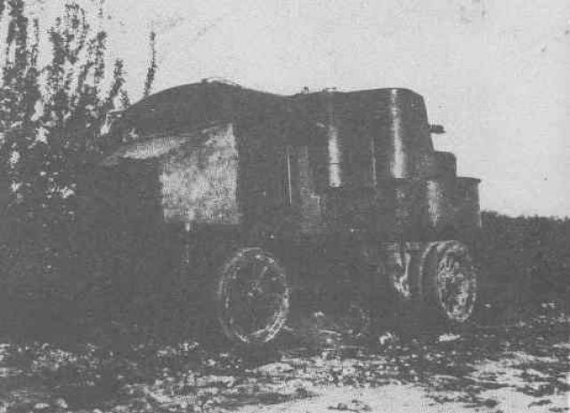

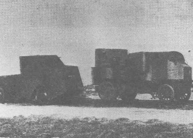

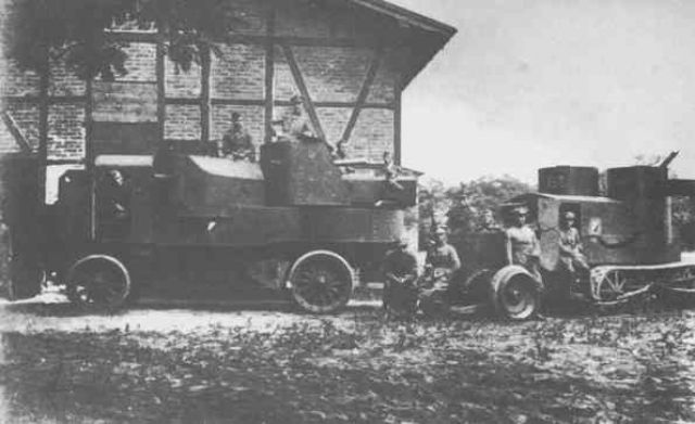

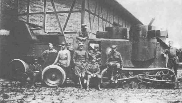

Jeśli można to dorzucę parę zdjęć Garfordów z książki Pojazdy w Wojsku Polskim 1918-1939".
Na pierwszych dwóch zdjęciach jest Garford i półgąsienicowy Austin-Putiłow. Zdjęcia wykonano jesienią 1921 roku, przypuszczalnie w Poznaniu.
Garford Dziadek" uszkodzony w walkach pod Korostyszewem (26 kwietnia późnym popołudniem) w pościgu za resztkami 58 sowieckiej DP, wycofującymi się ze zdobytego Żytomierza.

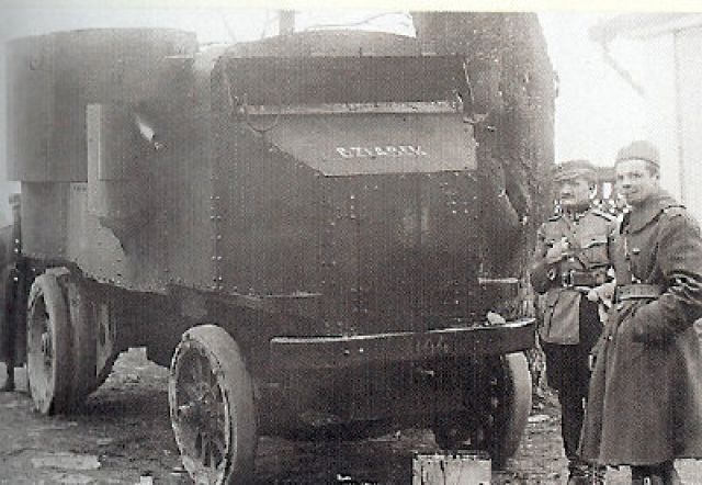

Samochody pancerne Wojska Polskiego w okresie 1920-1937 posiadały numery rejestracyjne, malowane białą farbą na kadłubie. Numery malowano na przodzie i tyle pojazdu a takze na bokach kadłuba.Jest to widoczne na zdjeciu - Dziadek"
(Karta 2005).Prosiłbym o zblizenie tego numeru.

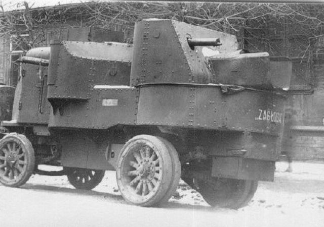

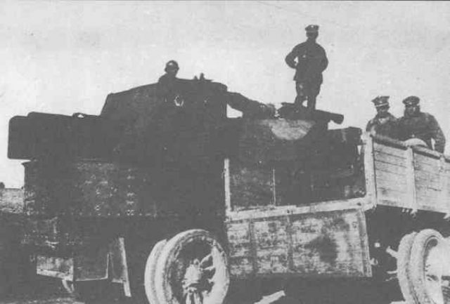

Proszę zauwazyć, że agłoba" posiada jako jedyny z polskich Garfordów nadbudówkę. Moze jedyny taki egzemplarz ?.
Prawdopodobnie agłoba " został zdobyty dopiero na poczatku wrzesnia 1920 roku. Stąd mało jest pewnych informacji.

Zdjęcie Widdowmakera przedstawiające Garforda II serji morskiej z widoczną nazwą URALEC przedstawia wóż zdobyty przez 56pp i nazwany Generał Szeptycki.

Niestety nie mamy nr rej Gen.Szeptycki" . A jaki miał numer jako Uralec" ??
