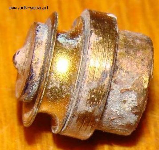

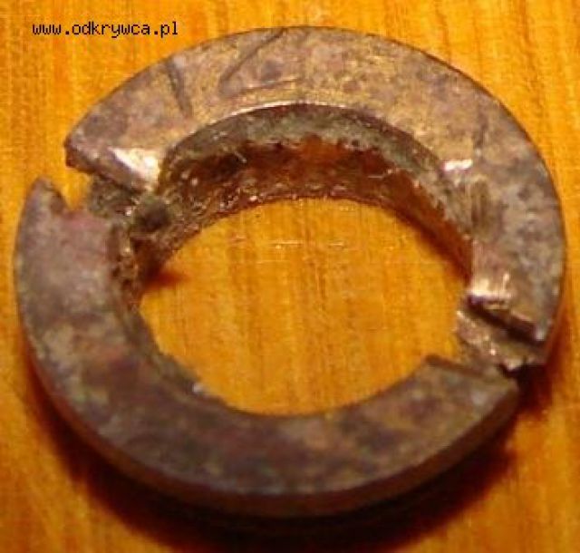

KamAndy Napisano 15 Luty 2007 Napisano 15 Luty 2007 Witam.W tym rodzaju amunicji o ile się nie mylę to był zapłonnik uderzeniowy łuskowy wz. 97. Wykręcić można było pierścień gwintowany i wyjąć młoteczek. Pozostałą część zapłonnika trzeba było wycisnąć z łuski.Pzdr. Andy.

janushew Napisano 16 Luty 2007 Autor Napisano 16 Luty 2007 Witam! więc... po odkręceniu tego" pierścienia .....

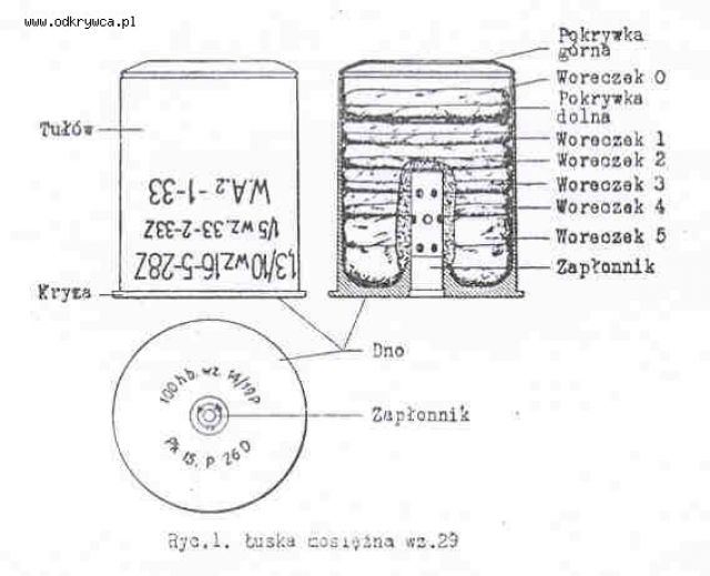

Gebhardt Napisano 19 Luty 2007 Napisano 19 Luty 2007 Okazuje sie w luskach do haubic rzecz sie miala identycznie, tzn zaplonniki byly umocowane na stale we wszystkich zasadniczych typach lusek (mosiezna wz 29 na zalczonym rysunku, zelazna wz 34 i naboj slepy wz 35). Ponadto instrukcje surowo zabraniaja jakiegokolwiek rozbierania lusek w oddzialach. Suma sumarum, luski rozbierano tylko fabrycznie.
