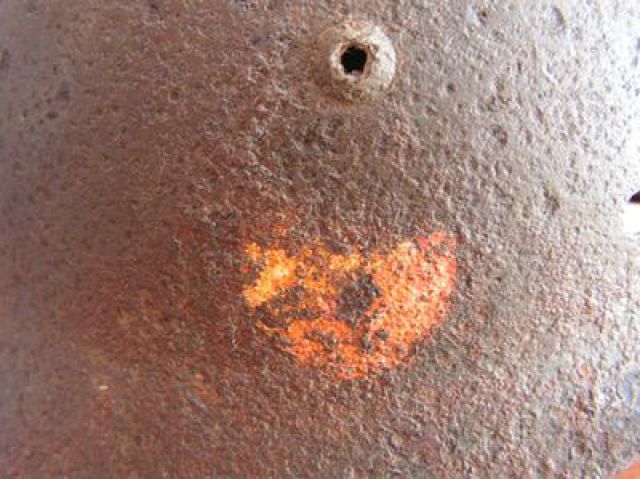

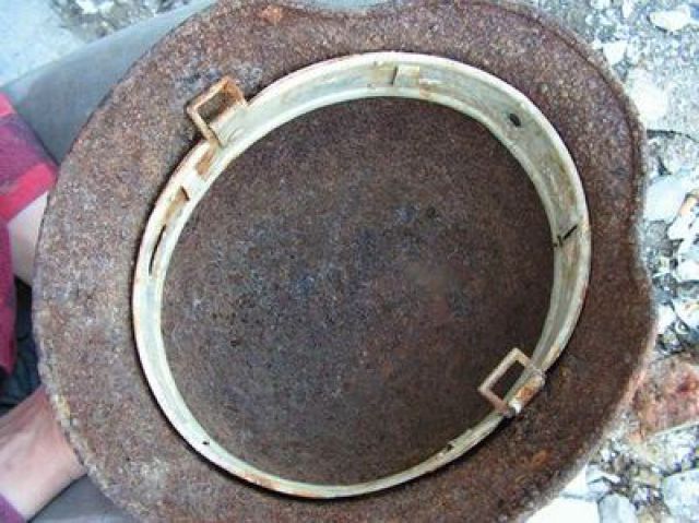

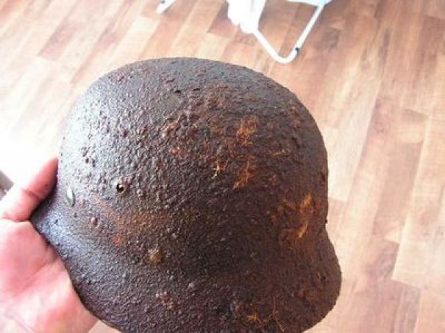

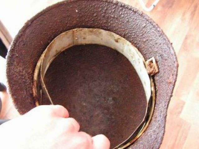

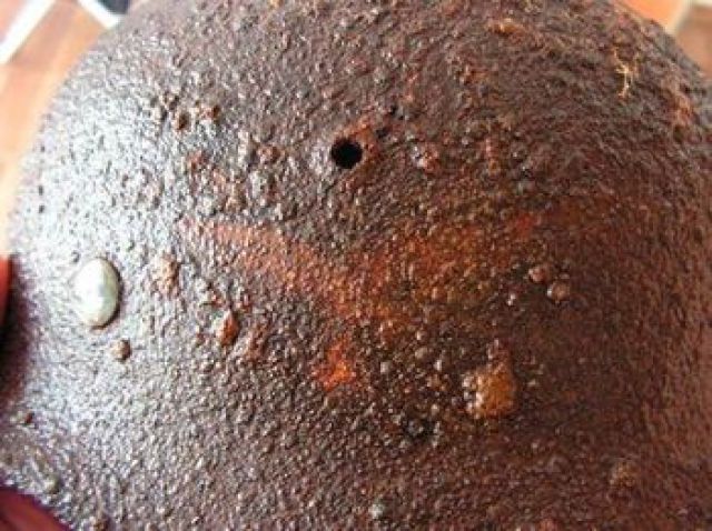

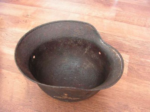

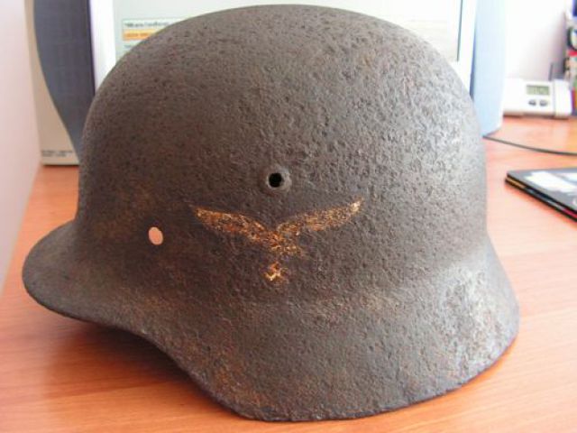

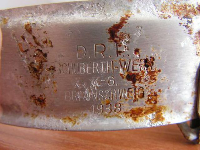

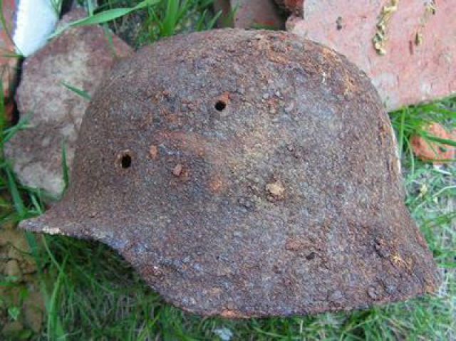

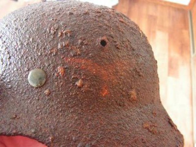

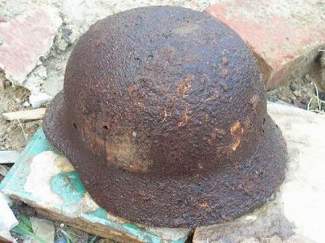

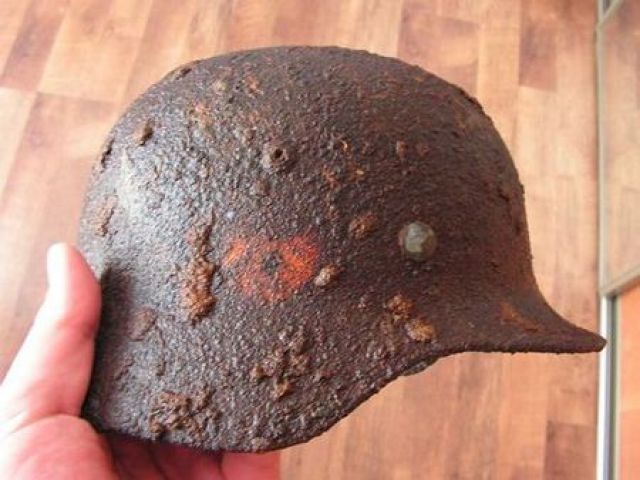

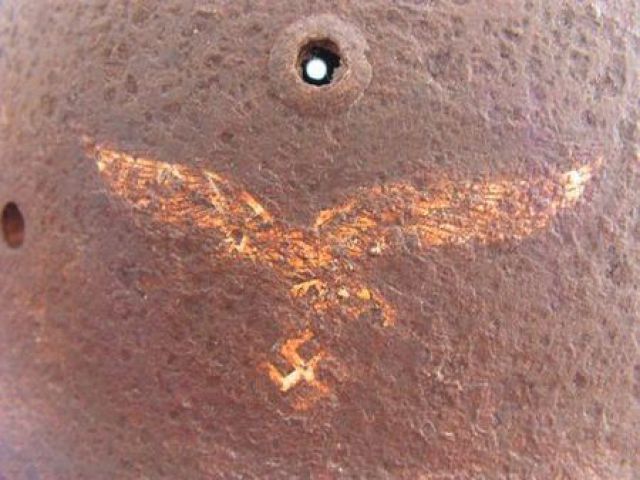

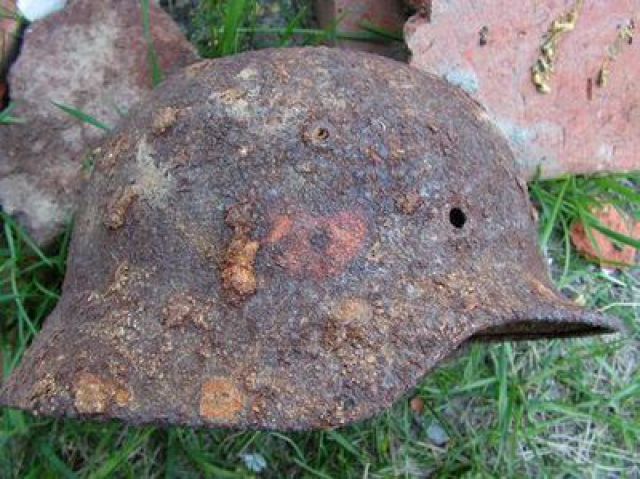

Monsun Napisano 9 Czerwiec 2006 Autor Share Napisano 9 Czerwiec 2006 Witam,chciałbym zaprezentować Wam wyniki czyszczenia mojego hełmu Luftwaffe oraz przedstawić dokładny opis po kolei czynionych zabiegów. Pierwszą część prac wykonałem osobiście, odrdzewieniem zajął się Onyx (z tego miejsca jeszcze raz chciałbym Onyx'owi podziękować za pomoc).Pierwsze pięć zdjęć prezentuje hełm przed wszelkimi zabiegami. Odnośnik do komentarza Udostępnij na innych stronach More sharing options...
Monsun Napisano 9 Czerwiec 2006 Autor Share Napisano 9 Czerwiec 2006 Zdjęcie drugie Odnośnik do komentarza Udostępnij na innych stronach More sharing options...
Monsun Napisano 9 Czerwiec 2006 Autor Share Napisano 9 Czerwiec 2006 Nr.3 Odnośnik do komentarza Udostępnij na innych stronach More sharing options...
Monsun Napisano 9 Czerwiec 2006 Autor Share Napisano 9 Czerwiec 2006 Nr.4 Odnośnik do komentarza Udostępnij na innych stronach More sharing options...
Monsun Napisano 9 Czerwiec 2006 Autor Share Napisano 9 Czerwiec 2006 Nr.5 Odnośnik do komentarza Udostępnij na innych stronach More sharing options...

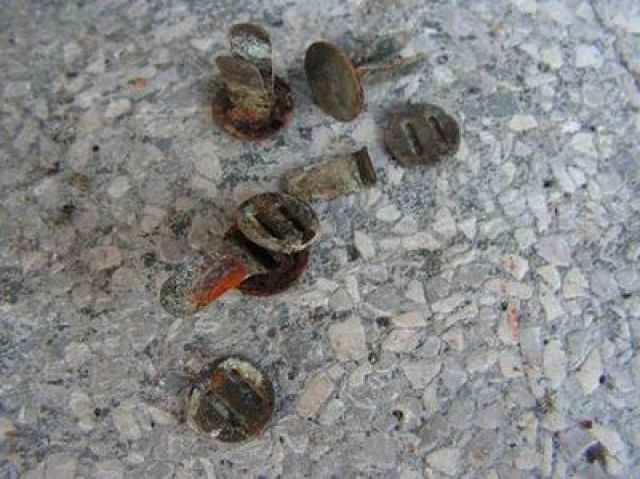

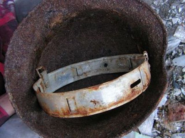

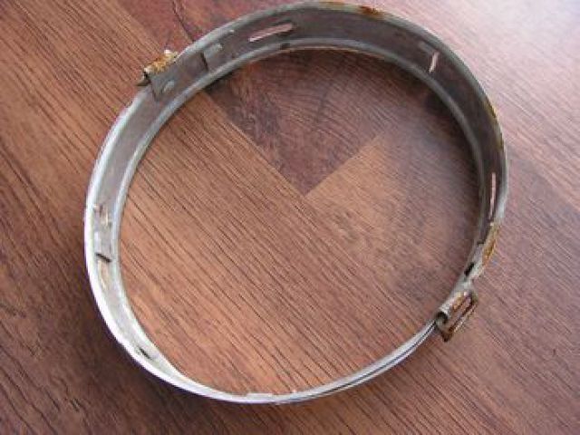

Monsun Napisano 9 Czerwiec 2006 Autor Share Napisano 9 Czerwiec 2006 Pierwszym krokiem było usunięcie cynkowego paska z aluminiowej obręczy i wyciągnięcie nitów. Następnie trzeba było wyciągnąć przyklejoną przez rdzę do hełmu obręcz aluminiową. Odnośnik do komentarza Udostępnij na innych stronach More sharing options...
Monsun Napisano 9 Czerwiec 2006 Autor Share Napisano 9 Czerwiec 2006 Obręcz przed wyciągnięciem jej .. Odnośnik do komentarza Udostępnij na innych stronach More sharing options...
Monsun Napisano 9 Czerwiec 2006 Autor Share Napisano 9 Czerwiec 2006 i udało się. Cała obręcz wyszła bez uszczerbku. Jutro ciąg dalszy..PozdrawiamMonsun Odnośnik do komentarza Udostępnij na innych stronach More sharing options...

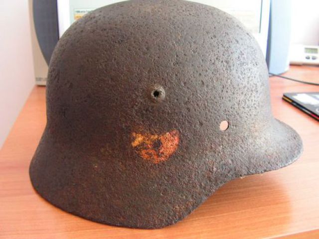

Monsun Napisano 10 Czerwiec 2006 Autor Share Napisano 10 Czerwiec 2006 Następnie zewnętrzną część skorupy hełmu trzeba było pokryć fosolem. Najlepiej używać do tego pędzla i gumowych rękawiczek. Odnośnik do komentarza Udostępnij na innych stronach More sharing options...
Monsun Napisano 10 Czerwiec 2006 Autor Share Napisano 10 Czerwiec 2006 tak wygląda jeszcze druga strona przed nałożeniem fosolu. Odnośnik do komentarza Udostępnij na innych stronach More sharing options...
Monsun Napisano 10 Czerwiec 2006 Autor Share Napisano 10 Czerwiec 2006 Fosol został już rozprowadzony pędzlem po hełmie ... Odnośnik do komentarza Udostępnij na innych stronach More sharing options...

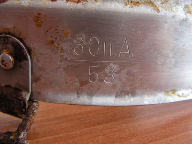

Monsun Napisano 10 Czerwiec 2006 Autor Share Napisano 10 Czerwiec 2006 Dalej hełmem zajmował się Onyx. Smarował fosol na hełm i po jakimś czasie oklepywał rdzę, przemywał wodą z mydłem i nakładał kolejną warstwę fosolu ... w międzyczasie ja doczyściłem aluminiową obręcz. Ponieważ obręcz była w dobrym stanie, użyłem do jej czyszczenia gąbki do zmywania naczyń (szorstkiej strony).Zwróćcię uwagę na rozmiar hełmu!!! To hełm na dzieciaka - HJ - Flakhelfer. Odnośnik do komentarza Udostępnij na innych stronach More sharing options...
Monsun Napisano 10 Czerwiec 2006 Autor Share Napisano 10 Czerwiec 2006 Producent Odnośnik do komentarza Udostępnij na innych stronach More sharing options...

Monsun Napisano 10 Czerwiec 2006 Autor Share Napisano 10 Czerwiec 2006 A tak hełm prezentuje się po odrdzewieniu fosolem. Onyx wykonał kawał dobrej roboty. Odnośnik do komentarza Udostępnij na innych stronach More sharing options...
Monsun Napisano 10 Czerwiec 2006 Autor Share Napisano 10 Czerwiec 2006 Kalka z gapą zachowała się bardzo ładnie. Odnośnik do komentarza Udostępnij na innych stronach More sharing options...
Monsun Napisano 10 Czerwiec 2006 Autor Share Napisano 10 Czerwiec 2006 Kalka narodowa była już przytarta, jednakże udało się zachować wszystko co było pod rdzą. Odnośnik do komentarza Udostępnij na innych stronach More sharing options...
Monsun Napisano 10 Czerwiec 2006 Autor Share Napisano 10 Czerwiec 2006 Zbliżenie na tarczę narodową... Odnośnik do komentarza Udostępnij na innych stronach More sharing options...
Monsun Napisano 10 Czerwiec 2006 Autor Share Napisano 10 Czerwiec 2006 Hełm po odrdzewieniu został dokładnie umyty wodą z mydłem i natarty kremem. Niebawem doczyszczę hełm jeszcze bardziej i zakonserwuję chemicznie .... Odnośnik do komentarza Udostępnij na innych stronach More sharing options...
