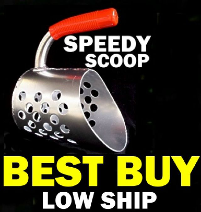

hefren Napisano 7 Czerwiec 2006 Autor Napisano 7 Czerwiec 2006 Witam. Mam pytanie - czy szukając monetek używacie sitka ? Zauważyłem, że masę czasu tracę na znalezienie pieniążka w bryle ziemi. Szczególnie ciężko znależć coś rozmiaru boratynki (które to znalezione też mnie cieszą). Byłem w kilku sklepach (supermarkety, AGD) i jedyne sitka to takie typowo kuchenne". Może ktoś podpowiedzieć gdzie można kupić sitko z trochę większymi otworami ? (No i oczywiście przystępnych rozmiarów). A może zrób to sam" ?
sloneczny Napisano 7 Czerwiec 2006 Napisano 7 Czerwiec 2006 To co na foto to raczej się nadaje na plaże, gdyż piasek powinien być w miarę sypki. Jakoś nie wyobrażam sobie przesiewania zbitego czarnoziemu, nie wspominając o ziemi z resztakmi korzeni ;/ Wydaje mi się że najlepszym sposobem będzie zrobienie sita samemu, będziesz mógł je dopasować do swoich upodobań.
Raned Napisano 7 Czerwiec 2006 Napisano 7 Czerwiec 2006 Taki podbierak nadaje się do piasku i jest idealny na plaży natomiast nie nada się do szukania boratynek na polu.Twoje problemy mogą wynikać z kilku powodów: nie umiesz namierzać przedmiotu (najlepsza metoda na krzyż) lub Twój wykrywacz daje bardzo szeroki sygnał. Zaradzić możesz kupując pinpointer lub zmienić wykrywacz na bardziej punktowy, ewentualnie z funkcją namierzania celu.

fraktal Napisano 7 Czerwiec 2006 Napisano 7 Czerwiec 2006 Ja robię tak jak kopijnik2. A co do sitka to zwróć uwagę na to, aby nie było metalowe- wtedy będziesz mógł sprawdzić, czy fant znajduje się w piasku lub ziemi nabranej do sitka. Tak się to robi na plażach.
