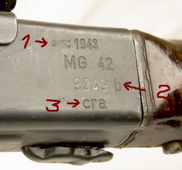

ubenfurer Napisano 21 Maj 2006 Autor Napisano 21 Maj 2006 Co mogą oznaczać te bicią zaznaczone na czerwono numerami 1,2,3,nr.1-Przykładowo to bicia które na MG42 były różne np NC - co to oznaczało?nr.2- co oznacza literka przy numerze broni np: b lub hnr.3-czy cra to fabryka??da rade to rozszyfrować?
imperorr Napisano 21 Maj 2006 Napisano 21 Maj 2006 cra- Rheinmetall-Maget [producent danej czesci lub calego mg.
Gizeh Napisano 21 Maj 2006 Napisano 21 Maj 2006 Maget, Maschinen-u. Gerätebau GmbH, Berlin-Tegel (cra) : (MG 42 : 1942-45) źródło: http://users.swing.be/sw017995/waffenamt.htm
ubenfurer Napisano 22 Maj 2006 Autor Napisano 22 Maj 2006 Dzięi a nr. 1 i 2 wie ktoś co to może onaczać?
Boruta Napisano 22 Maj 2006 Napisano 22 Maj 2006 Jedynka wygląda jak waffenamt, a trójka pewnie numer.Pozdrawiam
