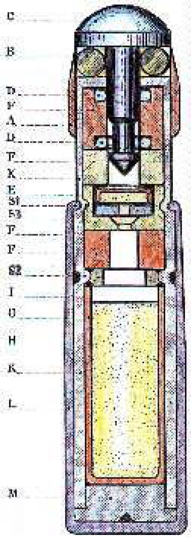

acer Napisano 18 Maj 2006 Napisano 18 Maj 2006 Zewnętrzny wygląd raczej niewiele różnił się od wyglądu normalnego naboju, sam pocisk miał w przypadku Mausera nieco inny kształt.Schematy tej amunicji są dobrze przedstawione w książce Adama Popiela Uzbrojenie Lotnictwa Polskiego 1918-1939"Wydawnictwa Sigma NOT, Warszawa 1991.

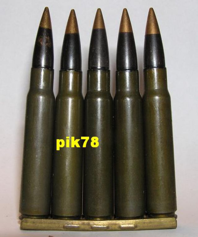

pik78 Napisano 18 Maj 2006 Napisano 18 Maj 2006 Skok ,chodzi tobie o cos takiego ? Prawa autorskie zastrzezone :)pik

acer Napisano 19 Maj 2006 Napisano 19 Maj 2006 Ten schemat jest akurat z zapalnikiem uderzeniowym - kontaktowym, ale byłu też z zapalnikami bezwładnościowymi/iglica,hamująca sprężynka, spłonka znajdowały się w dolneej częsci pocisku/
Skok Napisano 19 Maj 2006 Napisano 19 Maj 2006 Tak pik chodzi mi o to... Tyle ze ja spotakłem się z mosiężną łuską. Te Twoje" to większy szał bo lakierowane stalówki widze. Pozdrawiam!!

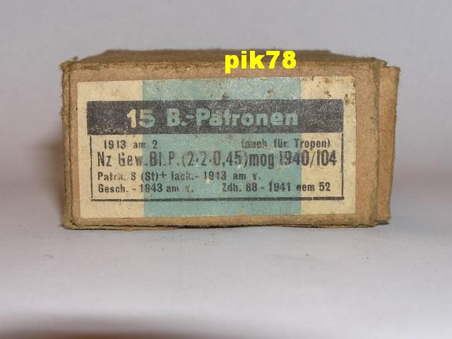

pik78 Napisano 19 Maj 2006 Napisano 19 Maj 2006 A tak wtgląda opakowanie do nich :D Prawda ,ze gustowne ;)pzdr piku
