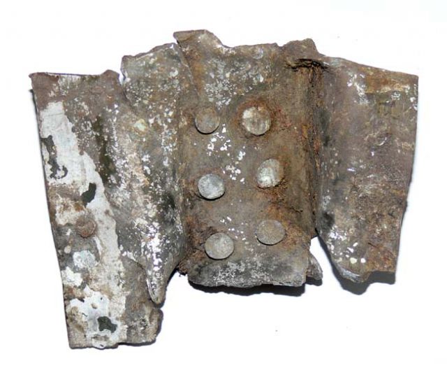

To nie jest tablica przyrządów, tylko fragment wręgi lub elementu usztywniającego konstrukcję.
Z dobrych wieści Tominiew, jak będą numery seryjnie silników, płatowca lub jskiś agregatów, to będzie również identyfikacja samolotu, jeśli tylko w rosyjskich archiwach zachowała się dokumentacja. Pomóc mogą również dowolne elementy noszące inicjały własciciela - np. łyżka, lub odznaczenia.
Ironrat
klawiaturka" (od drugiej strony są miejsca na przewody instalacji hydraulicznej lub pneumatycznej)
Tominew, czy mógłbyś wrzucić zdjęcie A to coś od czegoś" wykonane z przodu, tak, aby było widać powierzchnie tej gałki.
Aha, co do wręgi, to pochodzi ona z usterzenia.
