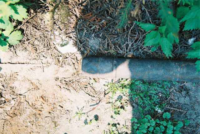

Tominew Napisano 9 Maj 2006 Autor Napisano 9 Maj 2006 Witam!!!Proszę o identyfikacje tej oto lufy, która spoczywała w gospodarstwie.
Grendel Napisano 9 Maj 2006 Napisano 9 Maj 2006 Tiaaaa...2cm FlaK ;o)Tylko czemu dluzszy niz przepisowe 1.3 metra?3.7cm FlaK 18 i 36/37 mialy lufy dlugie na 2112 mm, a FlaK 43 - 2130 mm.PozdrowieniaGrendel
kopijnik2 Napisano 10 Maj 2006 Napisano 10 Maj 2006 http://www.jurek.com.pl/bron2ws/index2.php?kraj=su&rodzaj=art&nr=007grendel - jeśli można prosić - sprawdź długości luf http://www.lexikon-der-wehrmacht.de/Waffen/flugabwehrwaffen-R.htm mam problem z różnymi danymi nie wiem na ile pow. strona jest wiarygodna
Grendel Napisano 12 Maj 2006 Napisano 12 Maj 2006 Kopijnik2,Strona jest wiarygodna na tyle, na ile zna sie niemiecki ;o)Problem w tym, ze ten kto ja pisal, uzyl nieprecyzyjnego i mylacego, ale popularnego slowa Rohrlänge", ktore moze oznaczac zarowno dlugosc lufy, jak i calej armaty.U niego oznacza dlugosc calkowita.I tak jest ze wszystkimi opisanymi przez niego armatami, ktore sprawdzilem (niewiele, bo do 3.7cm FlaK 43).PozdrowieniaGrendel
TIX Napisano 9 Maj 2006 Napisano 9 Maj 2006 nie bracia - spokojnie :) poprosiłem Tomiego o zmniejszenie fotek i wstawienie do ID kaliber nie wiecej niz 40 mm
kopijnik2 Napisano 9 Maj 2006 Napisano 9 Maj 2006 wiesz o co chodzi (taki sobie żarcik), to dobrze - na wszelki wypadek - średnica wylotowa, wlotowa, i zbliżenie montażu lufy.jeśli dł nie 3m i lufa cała - to może to http://www.lexikon-der-wehrmacht.de/Waffen/Bilderseitenneu/3,7-cmFlak18.htm
TIX Napisano 9 Maj 2006 Napisano 9 Maj 2006 cholera...zbliżenia montażu nie mam ... ale myśle że rozpoznam jak by ktoś miał cos podobnego na zdjęciu ... w części wylotowej widoczny drobny zewnętrzny gwint o wysokości około 4-5 cm.
